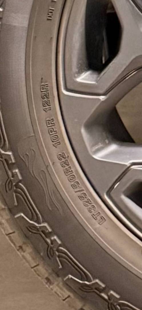

СД Сергей Демченко RDRC 11 мая 2026, 11:53
Михаил Вот а меня 35 с бушами, если влево до упора выкрутить цепляет о брызговик резиновый , вот хочу может какие тонкие есть заменить, задолбало
у меня 35 максисы рэзр стоят но ‘’17 и брал специально поуже, проблем никаких, если интересно / соткаю размер.. 2 дюйма лифт
М Михаил 11 мая 2026, 11:55
Сергей Демченко RDRC у меня 35 максисы рэзр стоят но ‘’17 и брал специально поуже, проблем никаких, если интересно / соткаю размер.. 2 дюйма лифт
У меня тоже максисы 35 на 17 дисках , мне интересны брызговики которые не будут тереть, сейчас у меня резиновые стоят

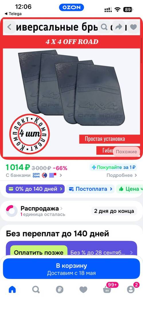

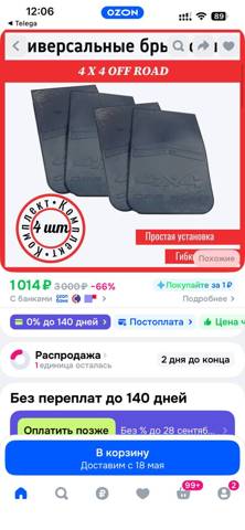

СД Сергей Демченко RDRC 11 мая 2026, 11:57
Михаил У меня тоже максисы 35 на 17 дисках , мне интересны брызговики которые не будут тереть, сейчас у меня резиновые стоят
а понятно)) я думал резина другая нужна. у меня стояли штатные пластиковые, тоже не мешали, пообломались о лед, заменил на самые простые типа полимерные( 4х4 надпись) ничего не мешает

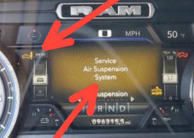

АГ Андрей Гиговский | Психолог 11 мая 2026, 12:34
Михаил Он и будет молчать, чего ему ругаться то
ну, чт о потеряно давление, например. он же не из ниоткуда накачивает давление. и уходит - хорошо бы понять - обратно в резервуар из-за блока клапанов, или из неплотного соединения в атмосфэру 🤷🏻‍♂️
М Михаил 11 мая 2026, 12:37
Андрей Гиговский | Психолог ну, чт о потеряно давление, например. он же не из ниоткуда накачивает давление. и уходит - хорошо бы понять - обратно в резервуар из-за бл…
Ну оно могло спустить медленно через балоны к примеру и все ошибки не будет, если блок клапанов скидывает воздух тогда нарисует тебе ошибку по вентиляции какую нить) из если морду через верхнюю шайбу тоже ошибку не кинет

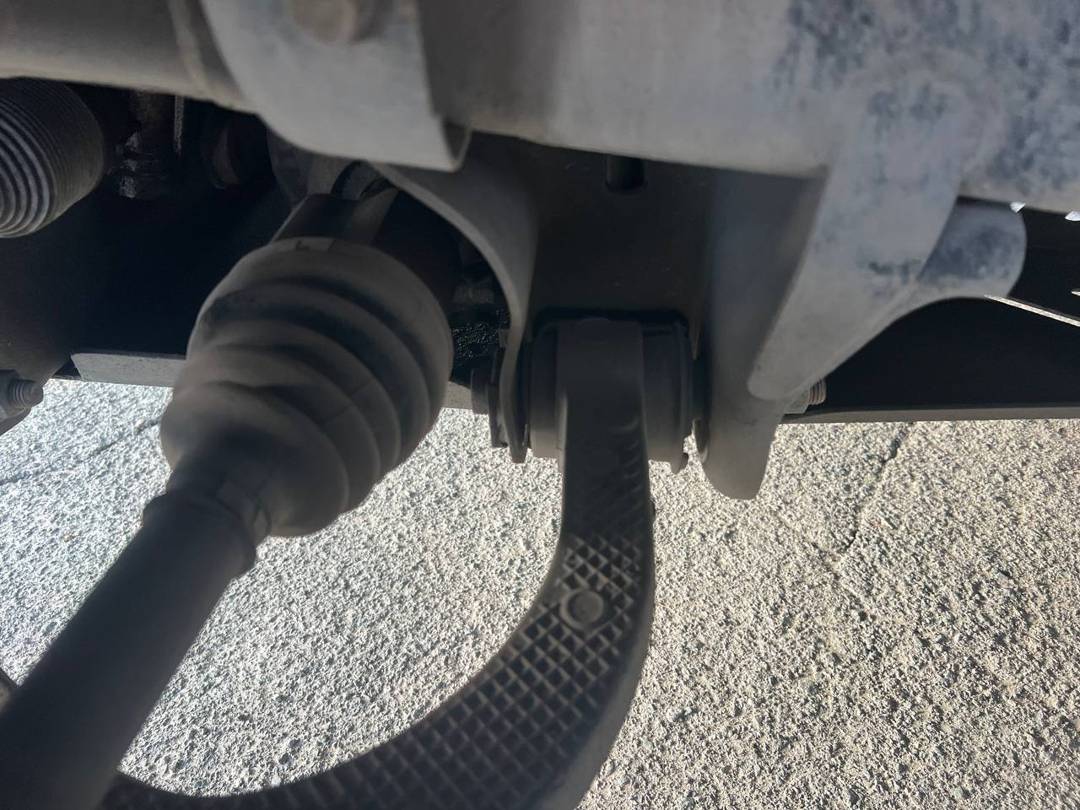

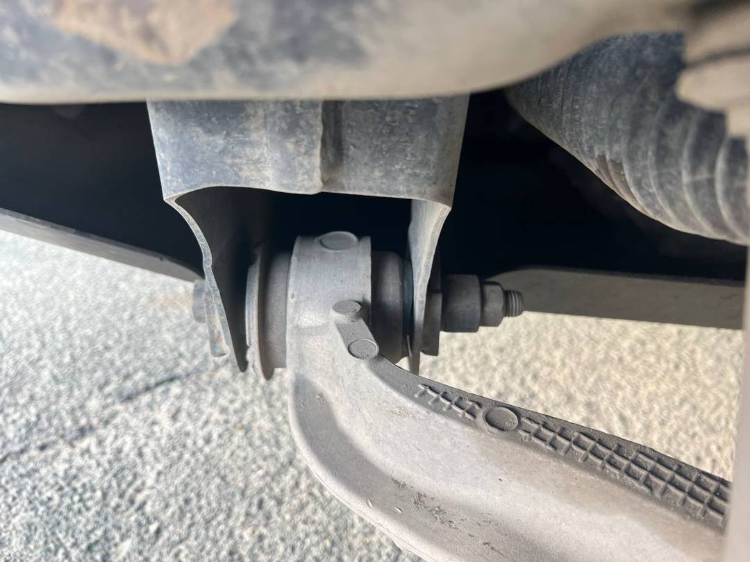

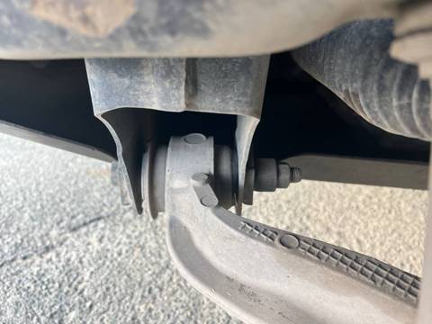

В Вадим 11 мая 2026, 13:11
Продольное перемещение колеса регулируется обоими нижними с/б, и называется это угол наклона шкворня. Часто на регулировке углов колес этим не заморачиваются.
ЕВ Евгений Вознесенский 11 мая 2026, 13:39
Вадим Продольное перемещение колеса регулируется обоими нижними с/б, и называется это угол наклона шкворня. Часто на регулировке углов колес этим …
Продольный наклон шкворня это Кастер и регулируется он сходразвальными болтами но не думаю что им можно 2 см натянуть
А Анатолич 11 мая 2026, 13:58
Но, говорят, что если кастер угнать жестко в плюс, то тереть будет меньше
Ну смысл в том,что если рычаг сдвинулся к кабине,то и колесо соответсвенно тоже уехало
Да за то,что трет я не переживаю-фен и погнали,меня разница смущает😁
ЕВ Евгений Вознесенский 11 мая 2026, 14:12
Antony Ну смысл в том,что если рычаг сдвинулся к кабине,то и колесо соответсвенно тоже уехало
Рычаг треугольный условно , если передним сх болтом задвинуть его внутрь , то «вершина» где шаровая подвинется вперед в горизонтальной плоскости . Те колесо отойдет от арки у двери
