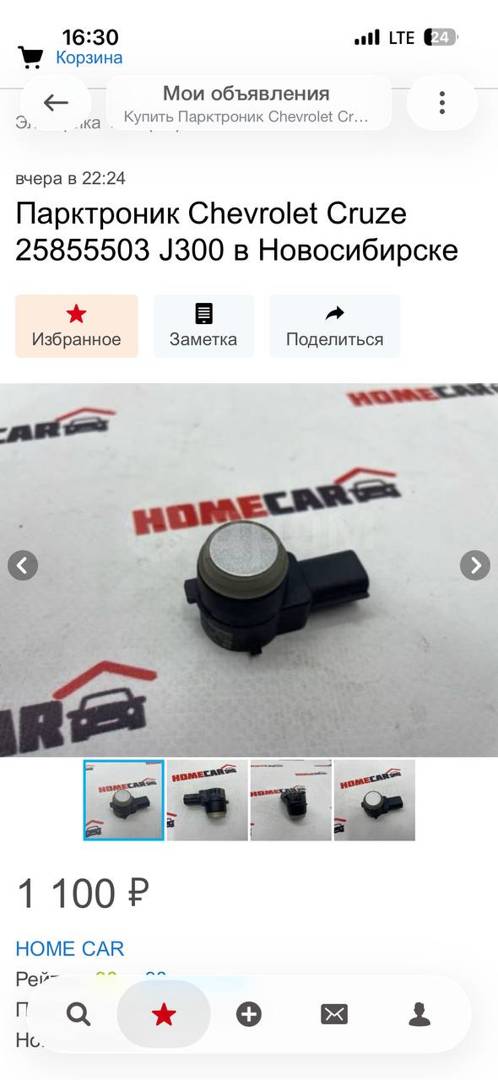

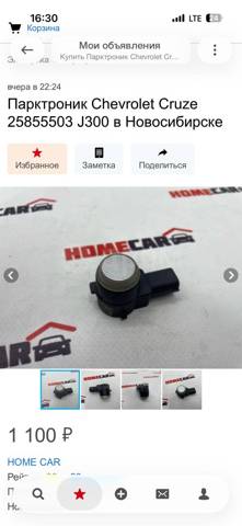

А у тебя прям такие же как на ссылке ?
Как первый раз как бы не у этого же продавца заказал
А какие в итоге поставил ? Оригинал ?
На том же велики поштучно продаются парктроники около 900 руб за штуку, маркировка оригинальная, я отличий не нашел, походу оригинал, все работает идеально
Нет сылки ?
Не-а, пишет такой страницы не существует
У меня на ресте работают уже очень долго

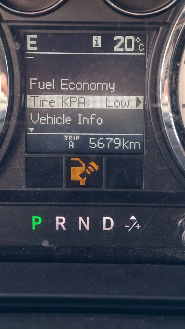

Добрый день, кто знает что за значек?
Либо крышка покинула чат, либо клапан бензобака
Спасибо
Крышку проверил вроде живая
Клапан этот как искать?
Или проще отшить систему эту?
Ее нельзя отшить(( Клапан где-то в районе топливного насоса, поройте поиском были и номера и расположение. Белый такой
Было бы где отшить, я бы с радостью отшил бы.
Горит такая же фигня. Крышку менял, даже бак промывал.
Заказал себе новый клапан. Думаю через недельку приедет...
Тестер целостности модуля испарительной системы EVAP для
https://ozon.ru/t/TzGoznM
У меня такая же проблема) мне в личку писали что надо менять либо адсорбер, либо сделать пару отверстий в фильтрах на входе и выходе в адсорбер. Крышку менял, на утечки проверял. Либо клапан евап заклинил. До него руки не доходят.
Тестер модуля целостности испарительной системы EVAP для 07-22 310-219 4861959AA 4861959AB
https://ozon.ru/t/fIntWvf
Кто пользует брызговики под бушвакеры, чем отличаются от обычных резиновых , есть ли смысл?
У меня с озона стоят обычные
У меня отшито, но правильнее сказать ошибка не высвечивается потому как че-то там по шине заблокировано и т.п (не особо разбираюсь). В целом убрал систему евап с авто и вот уже год езжу нормально и запаха нет. А то и ошибка горела и бак плохо заправлялся.
Колеса 35?
Да обычно дело в клапане, реже когда абсорбер забивается. А вообще надо лечить заправщиков , которые после отстрела пистолета льют еще в горловину, ибо система для улавливания Паров бензина все же
Это называется "маска на ошибку". Вполне годное решение.
Если мне клапан с озона за 650 рублей не поможет, тоже буду думать, как маску эту поставить
В Питере мне в «Лаборатории скорости» делали
Мне помог)
Это потому что у тебя тебя клапан мозги делал))) а если отстреливает пистолет это абсорбер наелся и просто спрятать ошибку все равно стрелять будет

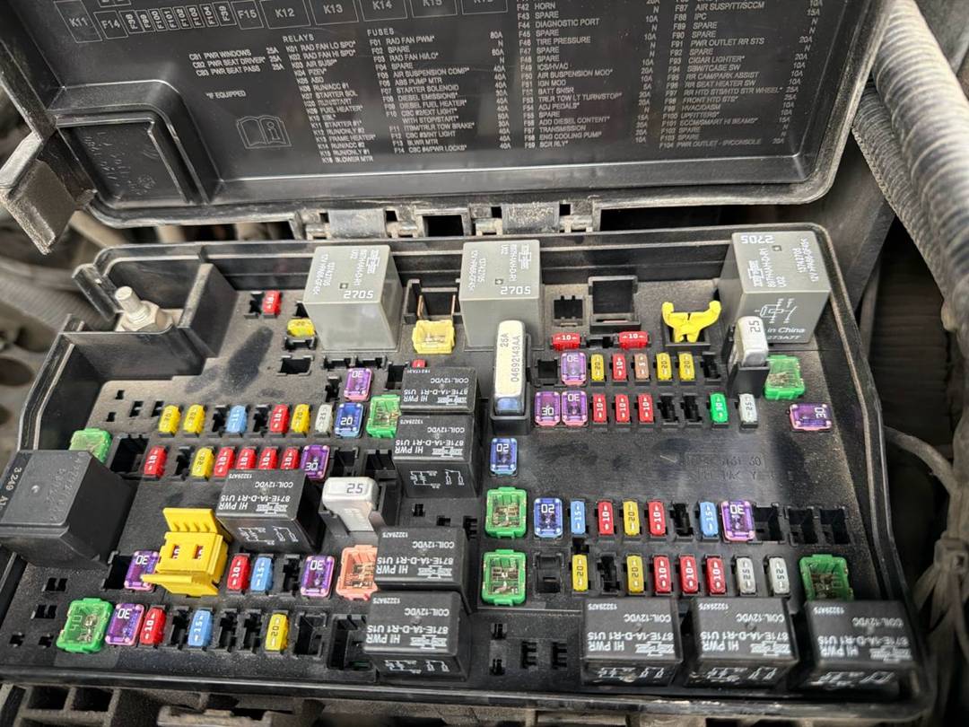

Всем привет!
Кто может помнит какой пред отвечает за туманки?
Мне нужно подключиться снизу к нему
Нет его. На туманки на прямую с BCM питание идёт.
Тогда может к чему подключиться что бы взять 12 вольт при включении туманок?
За свет какой то пред же отвечает? Габариты может когда горят?
Весь головной свет питается BCM, без предов.
Ты меня озадачил! 😳
Скажи что хочешь прикрутить, а мы уж коллективным умом придумаем)))
Стремное решение.
Я уже понял что в коробку лучше не лезть без врезкой причины там какая то плата важная, которая может квакнуть, так что я просто к туманкам подключусь !
К туманке идет так или иначе два провода. Возьми оттуда сигнальный ( управляющий) плюс и развяжи то, что ты хочешь, через реле. Делов на полчаса с перекурами🤷♂
