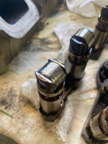

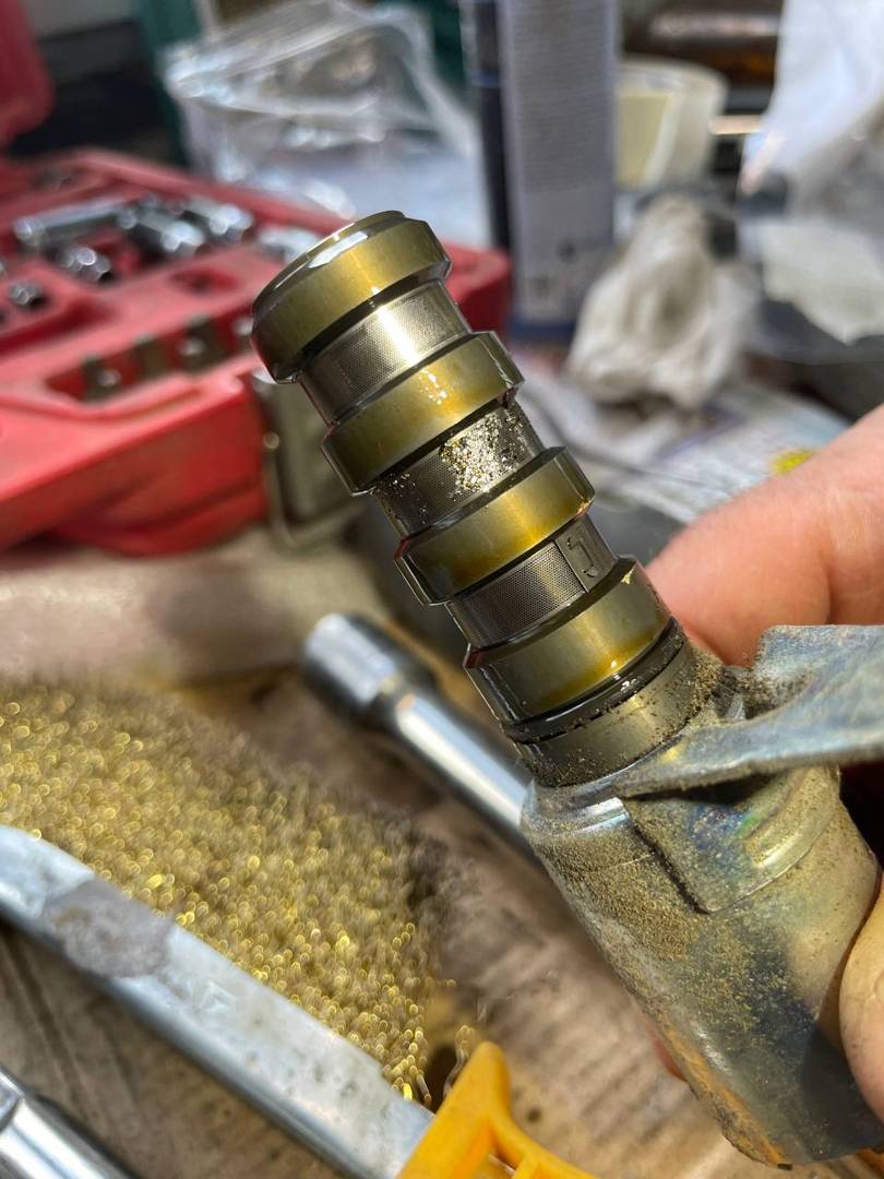

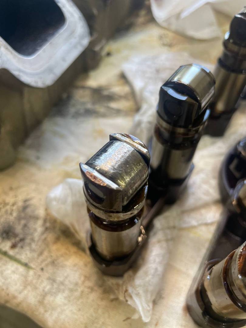

Гидрик клинит , а потом разбивает подшипник
Анатолич Гидрик клинит , а потом разбивает подшипникИмеешь в виду гидравлическую часть толкателя?
Ivan Ustylenko Имеешь в виду гидравлическую часть толкателя?Стаканы.
Задиры
Анатолич Стаканы.
ЗадирыВ блоке?!
Ivan Ustylenko ВложениеТак же после замены.Это износ цилиндров
