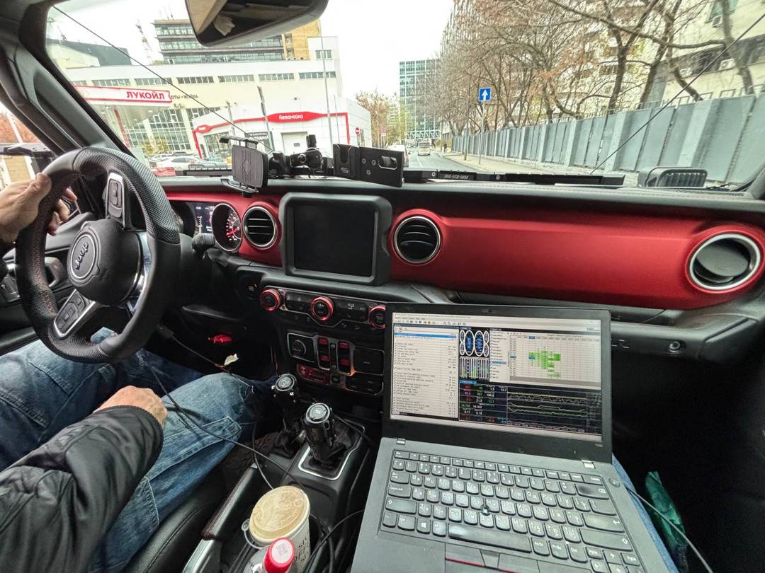

Смотря для чего.
В случае серьезных доработок это один из трех возможных вариантов настроек мотора.
Пример
Как пример - На злой чопакабре настройка через обман Нейронки уже невозможна - либо отключение оной либо полная перетренировка

Артур Радикович Гареев RDRC Для условно стокового мотора имеет смысл? Исходя из опыта…
Если все сток - то смысла лезть в NN откровенно нет.
Тк на моторе нет широкополосных лямбд - штатная настройка имеет склонность к перелбогащению в газе в пол - при целевом AFR 11.7 реальные значения часто бывают в районе 11.5 в красной зоне.
Если, условно, хочется рукоделия - то на стоке можно безопасно сдвинуть отсечку на пару сотен оборотов, получить по ШПЛ смесь 12 и крутануть углы под ваш бенз. Но в нейронку для этого лезть не обязательно - вполне хватит таблиц дообогащения WOT
