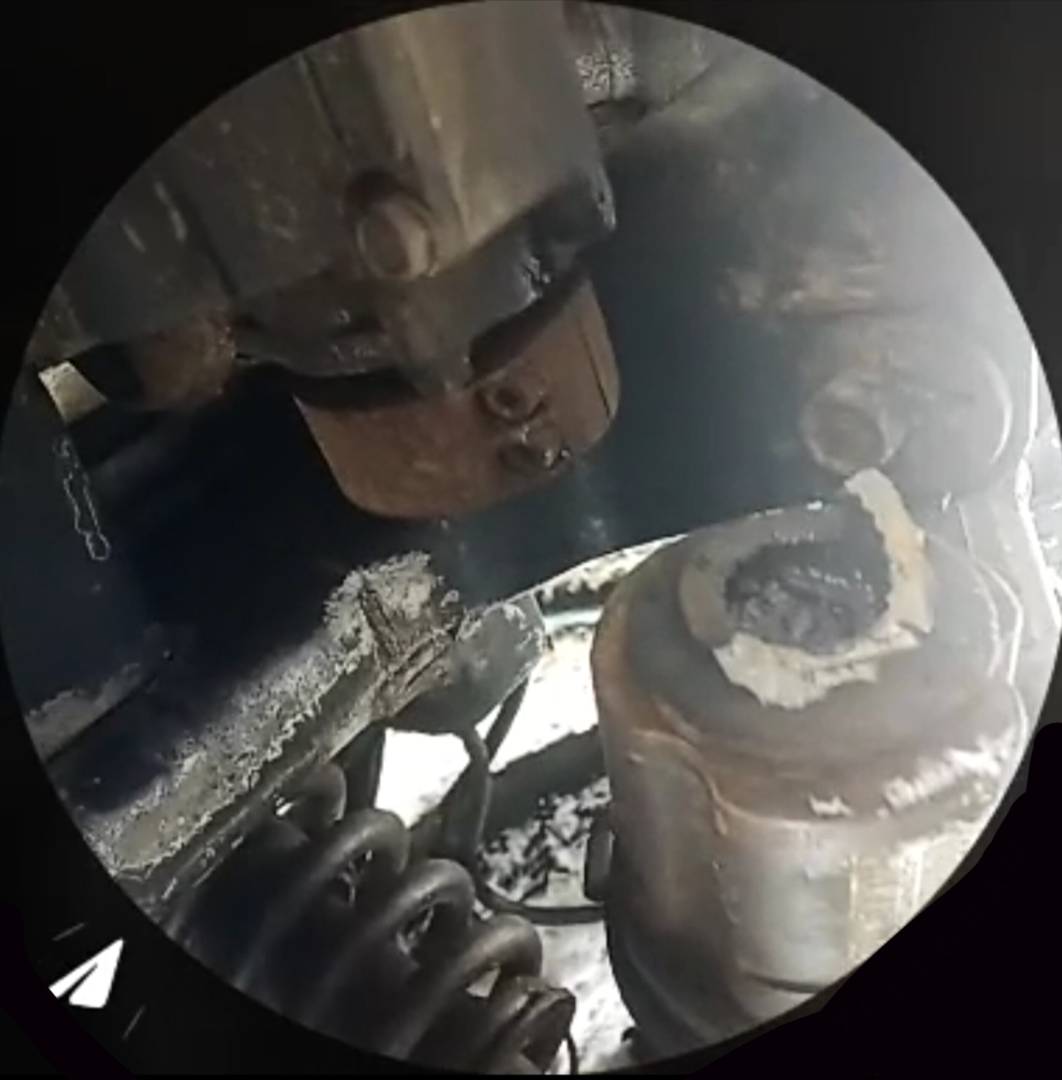

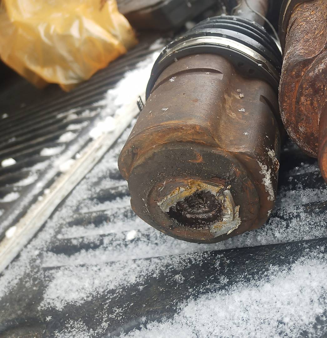

Вот что бывает с приводом, на который одели хомут (выточенный, а не из шатуна), сделав надпилы на шлицевой части (делалось бывшим владельцем где-то года 3 назад)

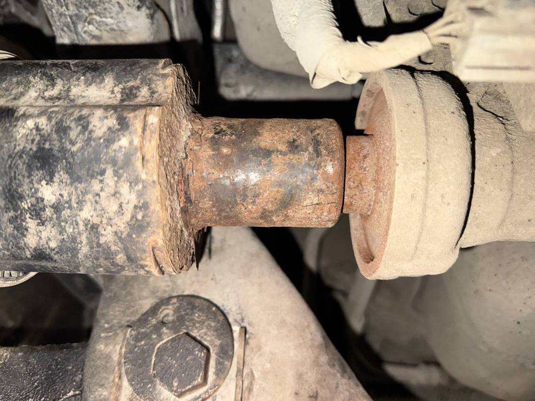

Хомуты,которые мне отдал предыдущий собственник имеют разный диаметр по концам
Я стянул хомутом после пропилов,но люфт все равно был небольшой.Потом просто просверлили отверстие,нарезали резьбу во вторичном валу и стянули болтом со стаканом.Всё гут.этой технологией давно пользуются владельцы Рафиков и других авто,которые страдают подобной болячкой

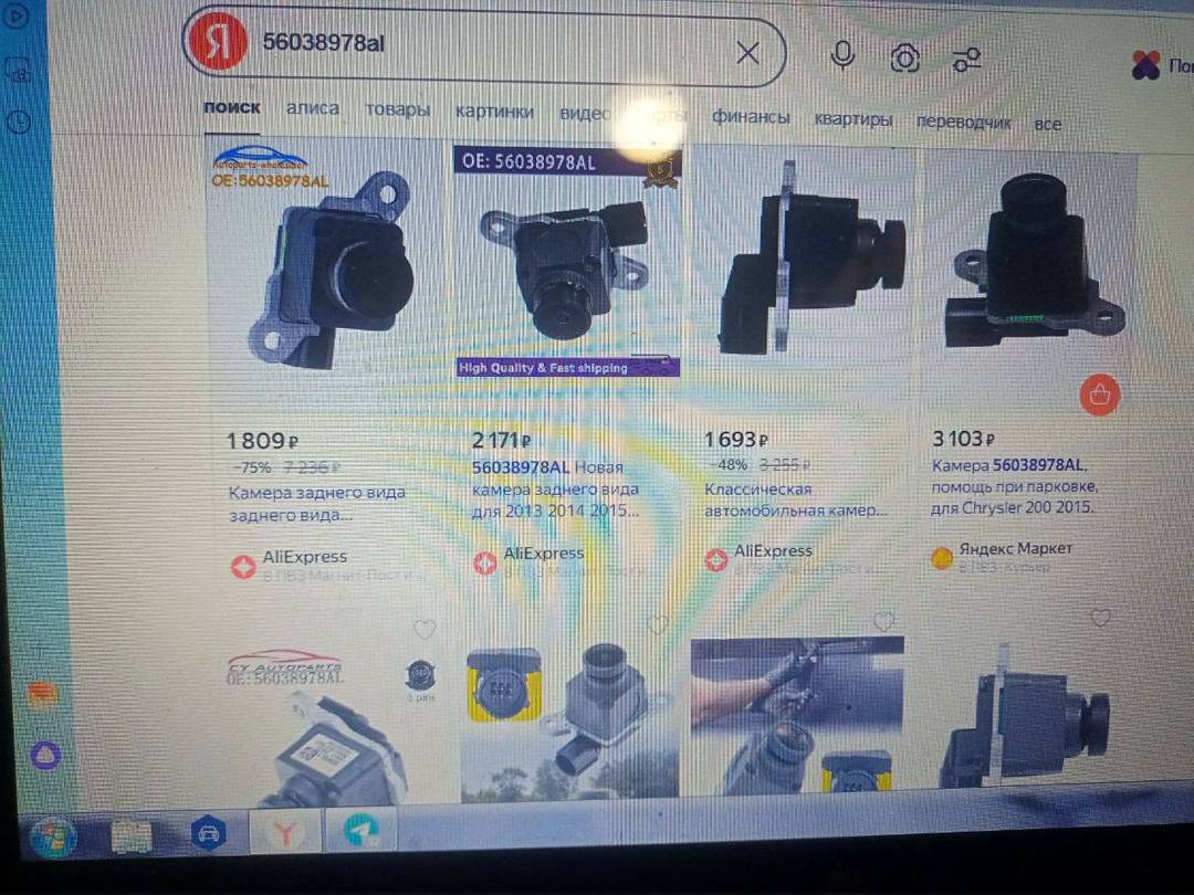

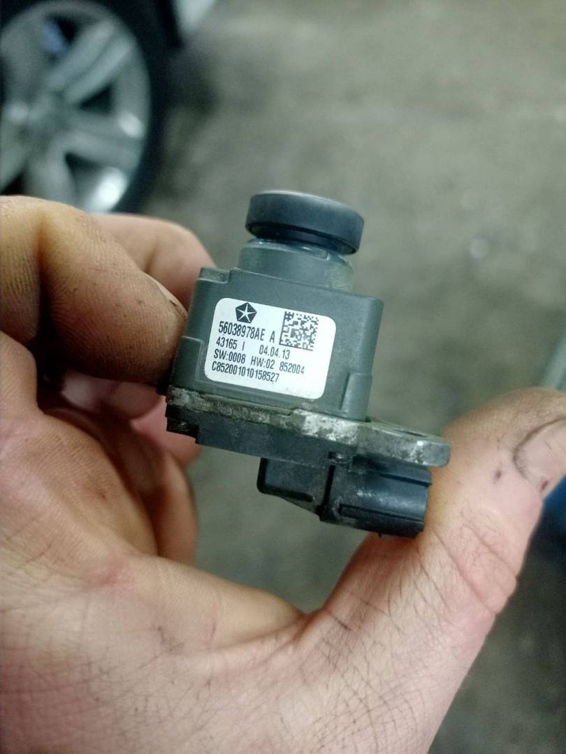

Подскажите по камере китайской в борт. У родной 5 пин подключение. У этой - 4
