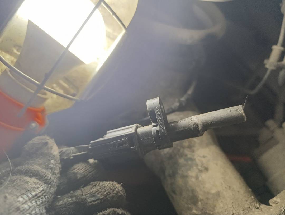

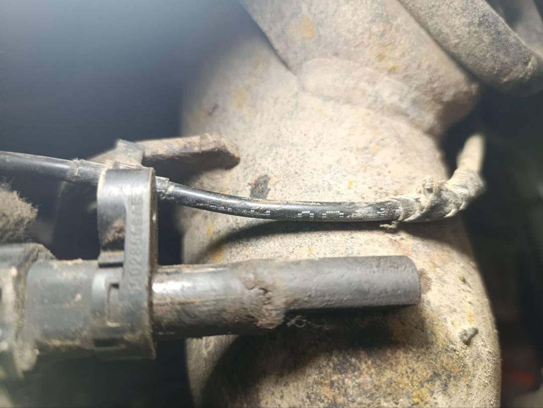

Доброго утро, помогите найти датчик АБС/коленвала заднего колеса, не могу найти!
56028686AB номер
Сергей Уфа Доброго утро, помогите найти датчик АБС/коленвала заднего колеса, не могу найти!Попозже гляну

Сергей Уфа 56028686AB номерПо этому номеру показывает генератор😳🤔

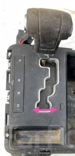

Ребят , подскажите куда смотреть ? Не работает тип троник ручное управление акпп на ген4 дорест, поменял акпп все равно не работает … дело в селекторе ? Или проводка ? Или мозги ?
Виктор Доброкотов RDRC По этому номеру показывает генератор😳🤔56028668AB ошибся
мr_Karllson Ребят , подскажите куда смотреть ? Не работает тип троник ручное управление акпп на ген4 дорест, поменял акпп все равно не работает … дело в…На руле? Или селекторе?
мr_Karllson Ребят , подскажите куда смотреть ? Не работает тип троник ручное управление акпп на ген4 дорест, поменял акпп все равно не работает … дело в…Ну как минимуи это не типтроник, а ограничение передачи. Диагностика показывает что то?

мr_Karllson Ребят , подскажите куда смотреть ? Не работает тип троник ручное управление акпп на ген4 дорест, поменял акпп все равно не работает … дело в…Что то с проводами
Если на руле то может улитка 🐌
мr_Karllson Ребят , подскажите куда смотреть ? Не работает тип троник ручное управление акпп на ген4 дорест, поменял акпп все равно не работает … дело в…У нас нет типтроника или ручного управления. Только ограничение высший передачи
+79000000000 У нас нет типтроника или ручного управления. Только ограничение высший передачиА как работает "типтроник"?

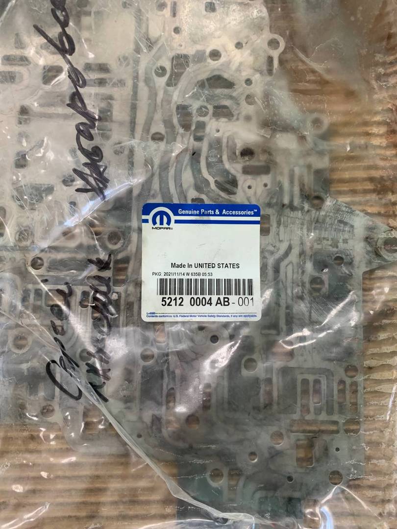

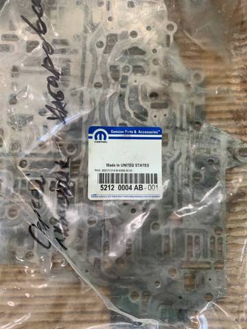

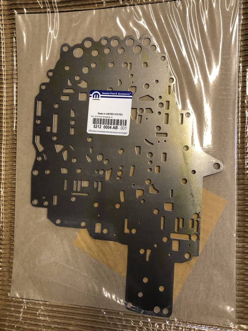

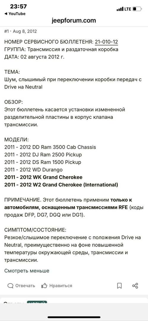

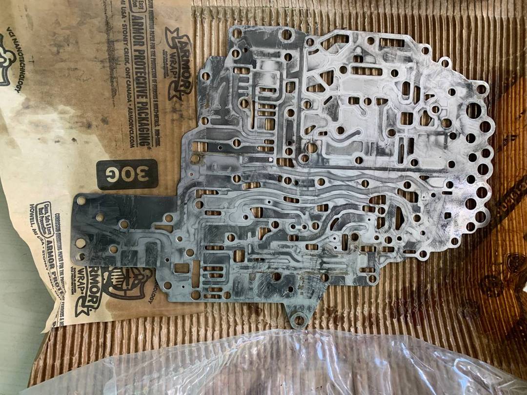

В общем, парни, улучшайзинг коробки 65-68RFE выпуска 11-12 годов согласно TSB работает.
Вчера наконец то поменял сепараторную пластину и пинок с D на N ушел.
Мучал он меня 5 лет))
Marat На руле? Или селекторе?На селекторе
Сергей Уфа Доброго утро, помогите найти датчик АБС/коленвала заднего колеса, не могу найти!а что с ним? выглядит живым. Ошибка была?

+79000000000 У нас нет типтроника или ручного управления. Только ограничение высший передачиВообщем эта штукенция не знаю как её правильно назвать не работает. Находится на тунеле нижней панели . Диагностика ничего не показывает

Marat На руле? Или селекторе?Селектор
мr_Karllson Вообщем эта штукенция не знаю как её правильно назвать не работает. Находится на тунеле нижней панели . Диагностика ничего не показываетСелектор не двигается или двигается но не переключает?

мr_Karllson Ребят , подскажите куда смотреть ? Не работает тип троник ручное управление акпп на ген4 дорест, поменял акпп все равно не работает … дело в…В сам селектор никто не лазил ? У меня был случай на А6 , ставили замок на акпп и магнит который там стоит в типтронике перевернули другим полюсом , пока не нашли в чем дело передачи в ручном режиме не переключались
Анатолич А как работает "типтроник"?На ленд Ровер, какую передачу включаю на табло, на ту же переключается АКПП. Вниз и вверх.
А на рам, только могу ограничивать верхнюю.
+79000000000 На ленд Ровер, какую передачу включаю на табло, на ту же переключается АКПП. Вниз и вверх.
А на рам, только могу ограничивать верхнюю.У меня на Рам так же: какую ткнул, такая и включается
А на рам, только могу ограничивать верхнюю.Мы же про эти переключения говорим ?
Анатолич У меня на Рам так же: какую ткнул, такая и включаетсяЕсли вы будете стоять на месте и включите на нам "2", то он тронуться с 1, потом дойдет до второй и на этом всё.
А я говорю о том, когда вы сами выбираете передачу, на которой ехать. Если я на стоячем Ленде выбору "2", то он поедет со второй и никакие другие варианты не включит.
А на раи, можно только понижать передачи, но не повышать. Вы ведь не сможете на Там ехать 40км/ч и допустим включить 6ю?
