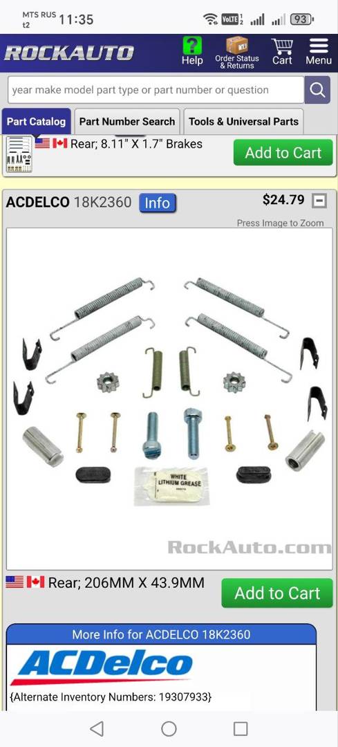

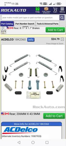

Решил подготовится к замене задних тормозных дисков, понятно, что нужно в комплекте с тормозными колодками. Но тут вспомнил, там же ещё есть ручник. Вопрос: колодки ручника тоже лучше в комплекте поменять? Если да, то какие посоветуете? Диски и тормозные колодки будут powestop.
Любые по цене, которая устроит
Спасибо!
В Автопрофит обратитесь. Настройку сделают. Пинки пройдут.
Тогда для полного феншуя можно и кит с железками прикупить.
Спасибо!
