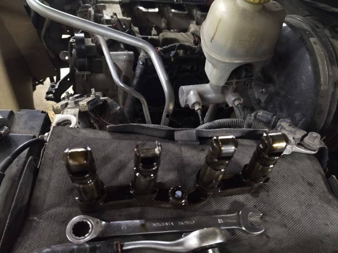

Декабрь 2021 г гидрики и распредвал менял в Рамтраке на пробеге в 180 тыс. Сейчас 230 тыс. Но тогда был пропуск зажигания и троил. Сейчас норм. Только звук.

А Альберт 25 ноября 2025, 09:48
Denis Pimenov Соответственно все на оригинале собиралось?
Да, всё. У Алексея брал. Он оперативно отправлял курьером в Рамтрак необходимые запчасти.
Я специально приезжал в Москву, потому что в Волгограде, даже не смогли определить причину пропуска зажигания. Я и свечи поменял, и катушки.
А там гидрик развалился.
