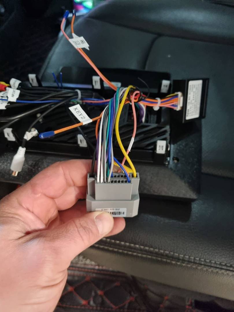

Добрый, кто ставил андроид , есть ссылка на шину переходную?
Прислали не тот переходник в комплекте
Может сайлентблок в каком нибудь из рычагов приехал?
У вс два штекера у машины? Белый и серый?
Да
Спасибо
Он и с одним будет работать ( в серый воткните). Но усеченно, у меня, например не работал саб. Там главное, чтобы кан адаптер подошел.
Смотри, что есть на AliExpress! 16-контактный жгут проводов CANBUS декодер для Dodge джип Ram Cherokee Wrangler Android автомобильная стереосистема за 2 359 ₽
https://ali.click/lf4en5
Ситуация исправилмь вот этим, но кан-адаптер оставил предыдущий
