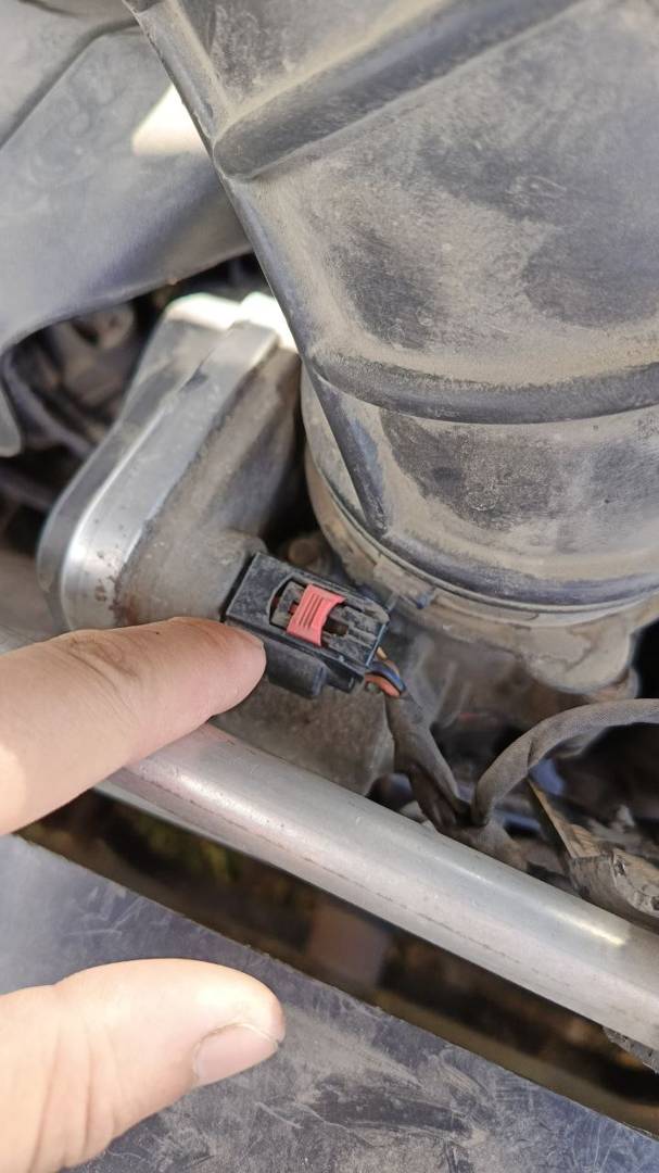

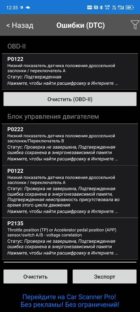

Ребят подскажите у меня такая ситуация
Додж 2012 года
Александр Ребят подскажите у меня такая ситуацияДумаю первым делом надо глянуть сам разъем, провода от него как себя чувствуют
Имя Фамилия Думаю первым делом надо глянуть сам разъем, провода от него как себя чувствуютРазъём провода актуатора?

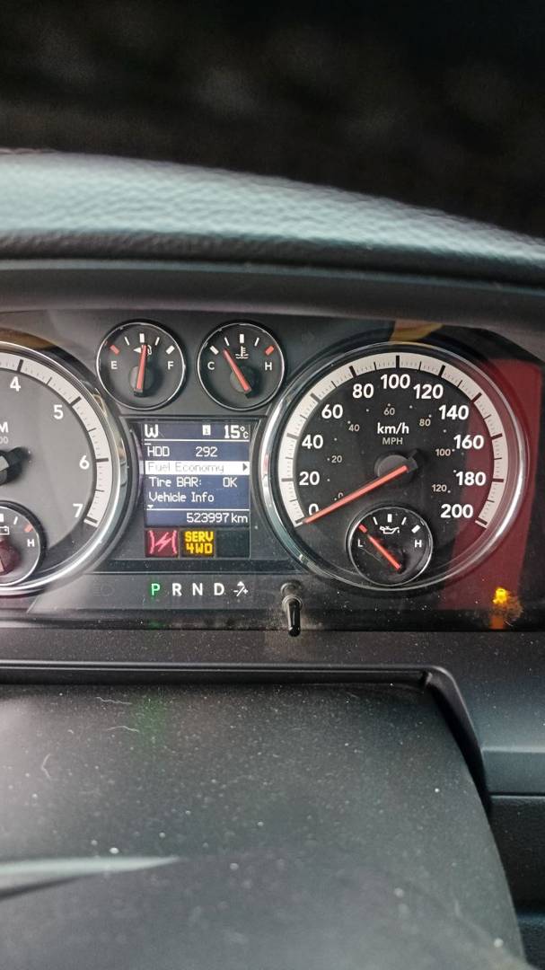

Эту фишку надавливаю пропало service 4wd
Александр ВложениеДа
Александр Эту фишку надавливаю пропало service 4wdНу вот
Но когда едешь должу не хватает тяги
Обороты поднимаются ревет
Александр Обороты поднимаются реветТак контакт плохой, надо чинить/менять или провода рядом с ним. Судя по тому что есть реакция на её шевеление
Так снять разъём, может там зелень уже
