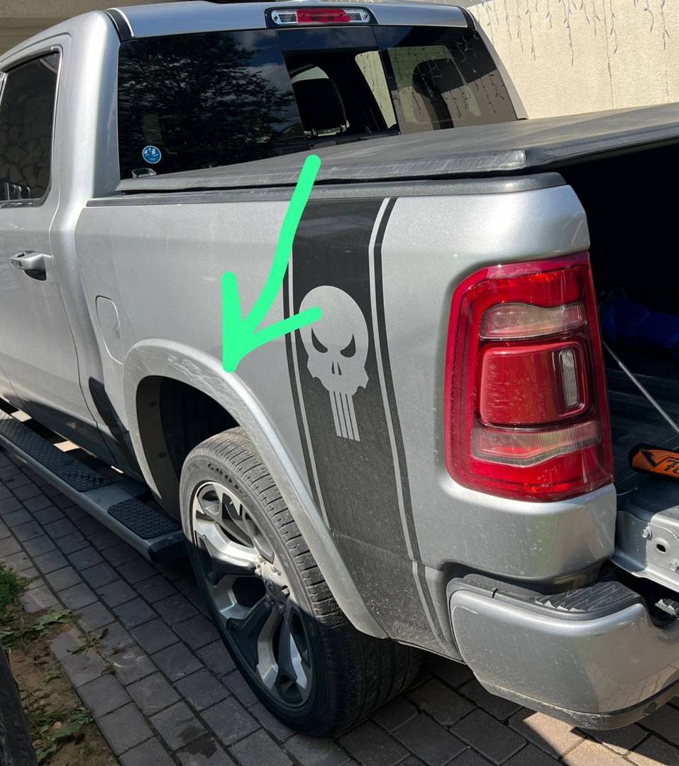

Или вместе с резиной подрезать?Можно в принципе гравером подрезать

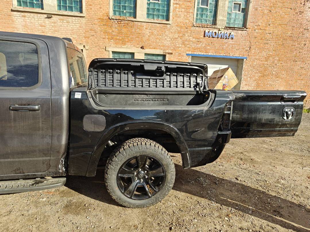

Приветствую, подскажите на задний борт моторчик открытия-закрытия подходит от чего нибудь. Или только оригинал.

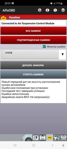

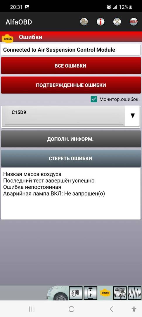

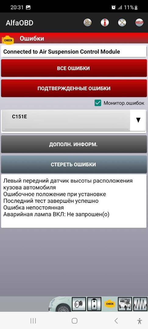

Sergey Orekhov Лечение пневмы без диагностики пустая трата времени. Киньте клич в общей болталке, может кто-то есть в городе с альфой и обд-свистком. Ну ил…

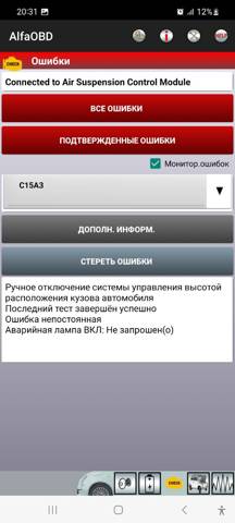

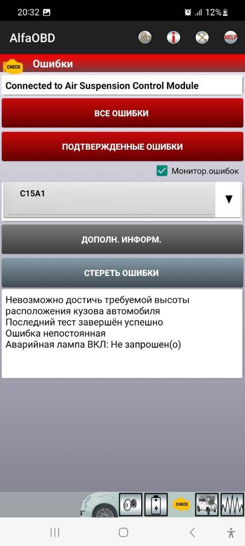

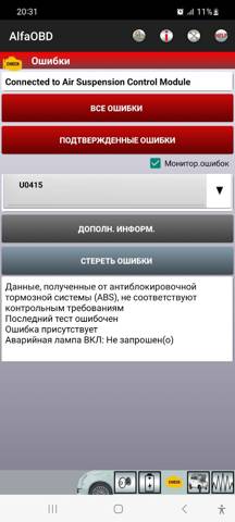

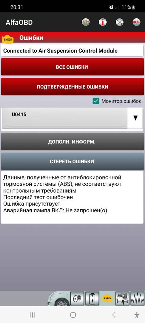

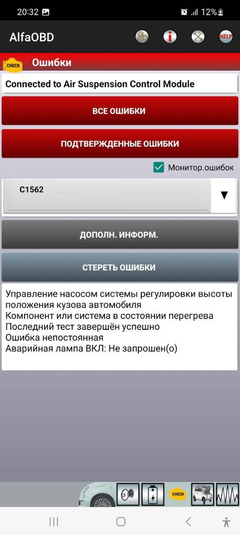

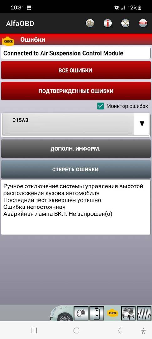

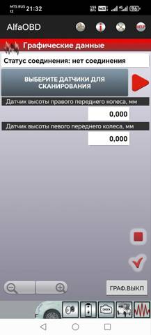

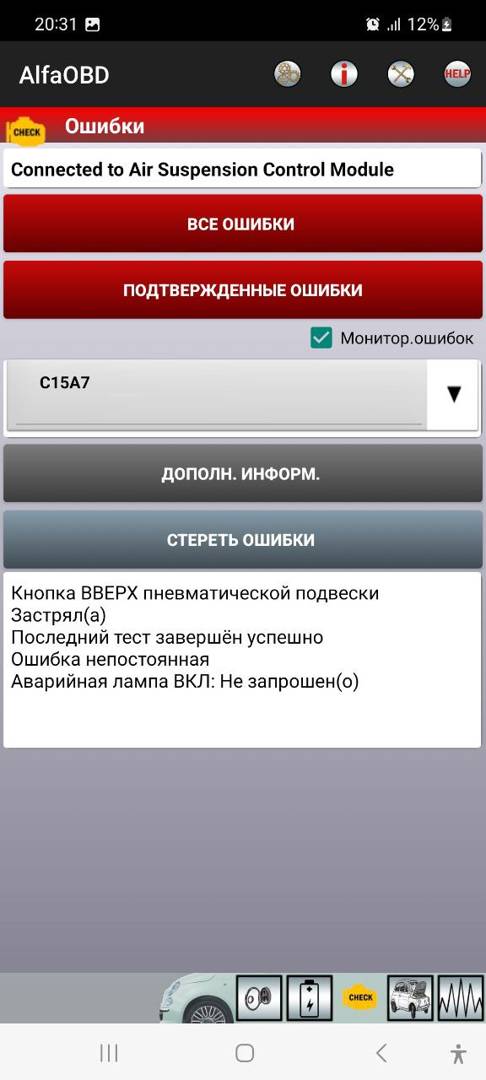

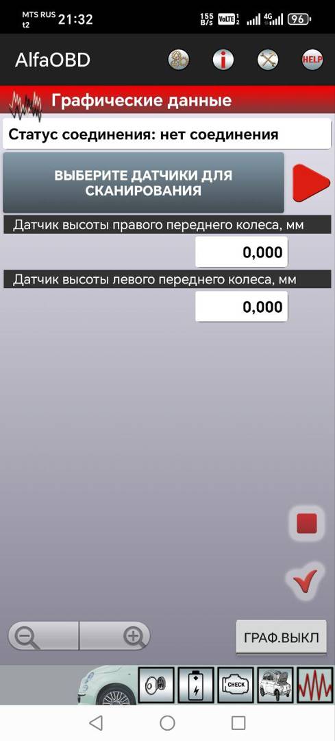

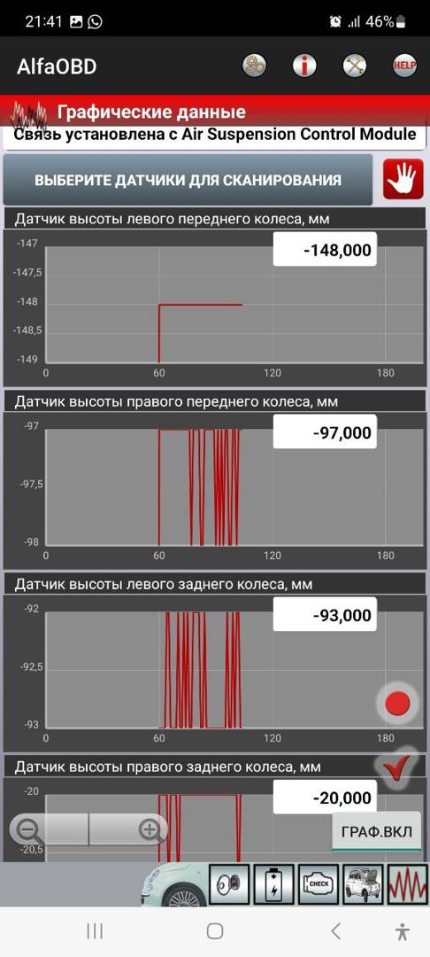

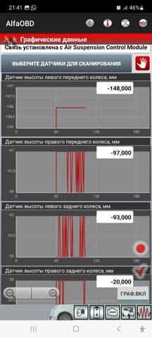

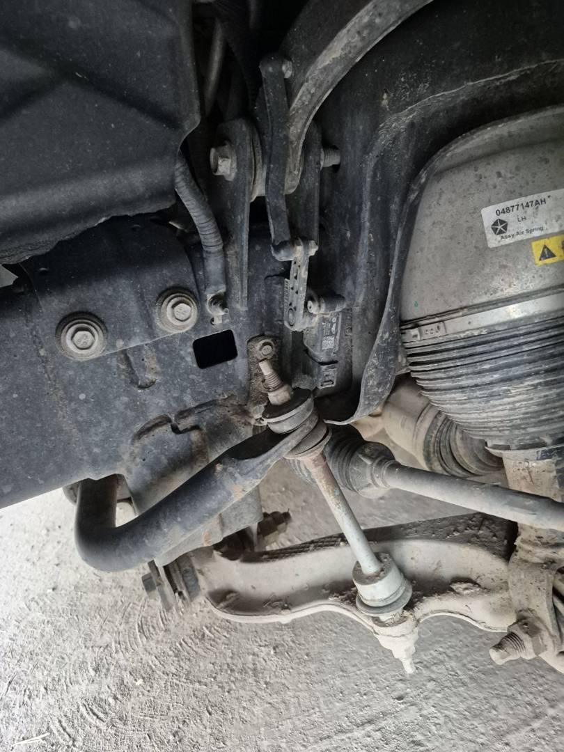

Купил обд устройство, отсканировал ошибки
Куда дальше копать?

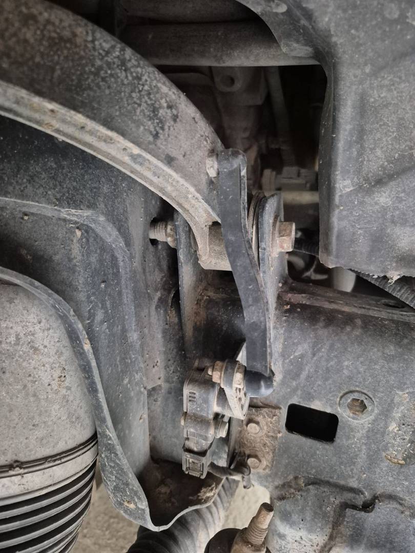

Предполагаю, что на грунтовке, когда колесо попало в ямку на скорости вылетел левый датчик положения подвески (8е фото левый, 9е правый). Надеюсь, что компрессор не сдох и система так отработала из-за положения датчика.
АО Александр Олейник 30 июля 2025, 22:06
На завтра записался на диагностику пневмы...

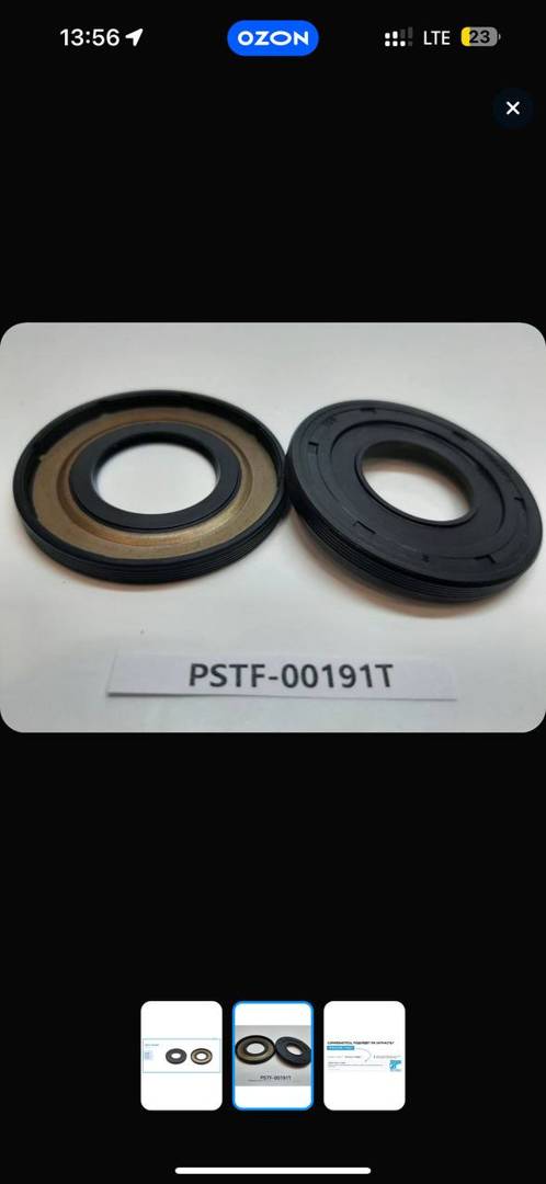

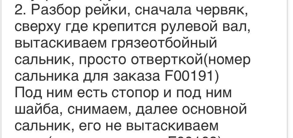

Тогда ты зря потратил время)) сверху стоит пыльник от грязи , под который надо набивать констстентную смазку , а давление масла держит сальник под стопорным кольцом
