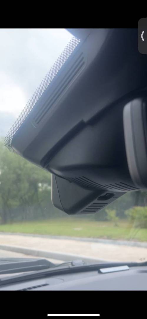

Геннадий Подскажите рам 13г. Можно как то сделать туманки чтобы при включении дальнего света не выключались?
Я отключил, но автодальний стал выключать дальний свет часто когда нет машин, сильно знаки подсвечивает и он выключается. Методом экспериментов проверил. Но у меня ставят светодиодные линзы в головном свете, может ещё из-за этого.

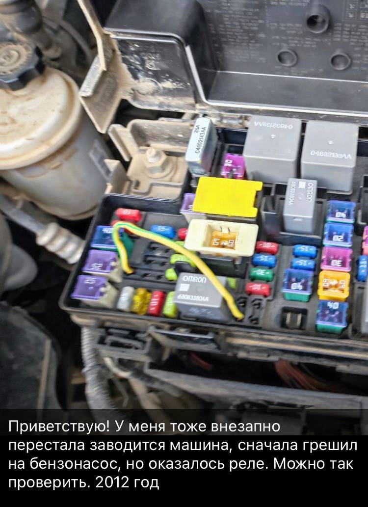

Oleg Lomakin А вот если попробовать подать питание напрямую на бензонасос то это надо как я понимаю на два крайних проводка кидать 12v?
2 крайних это питание насоса, 2 центральных это датчик давления. Проще всего реально подать на них питание и послушать, будет ли гудеть

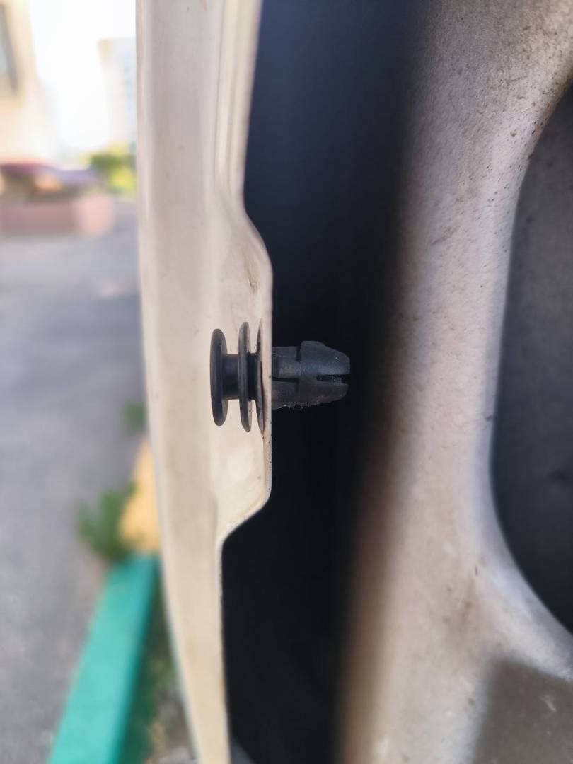

Всем привет, подскажите плз. Где можно купить клипсы крепления задних фар? Менял сегодня и одна обломилась.
