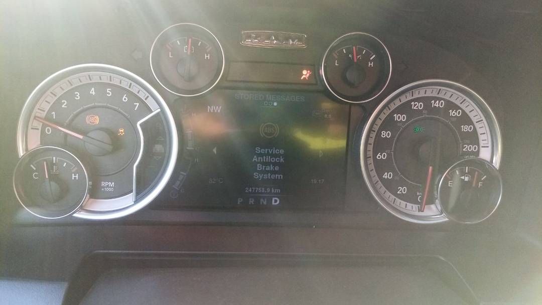

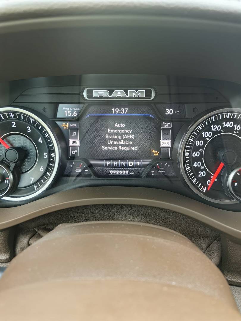

Добрый день. Во время движения ни с того ни с сего вылезли такие значки сразу: обслужить abs и подушки безопасности, насколько я понял, сначала пропали предупреждения, потом снова то же самое вылезло и пищало.. Подскажите, пожалуйста, в чем проблема, куда бежать и что делать?

К сожалению с нынешним количеством разных блоков управления электронных иначе никак…
Если это и АБС и подушки разом - я бы делал ставку на проводку, где-то что-то подкисло или перетерлось. Но без кодов ошибок это все гадание

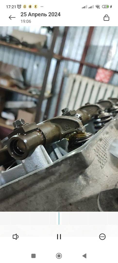

Виктор Обнинск Полностью согласен. Тело флейты можно измерить в рабочей части и не в рабочей. А вот внутренний размер рокера? Номинал хотя бы знать.
Я бы сделал даже проще, заводим без клапанных крышек, если по сторонам от рокера на горячую масло течет- под замену

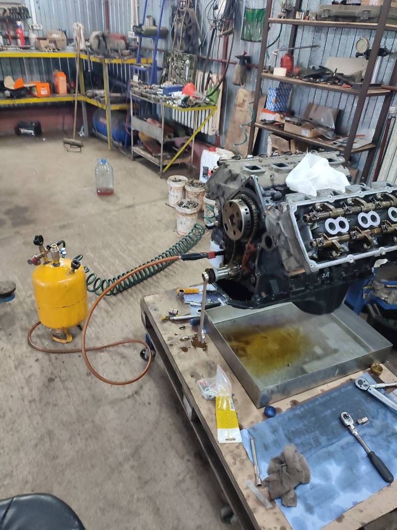

После сборки их накачивал. В магистраль 2 кг давления давал, вместо насоса. Вот результат. Про что и речь что травит будь здоров

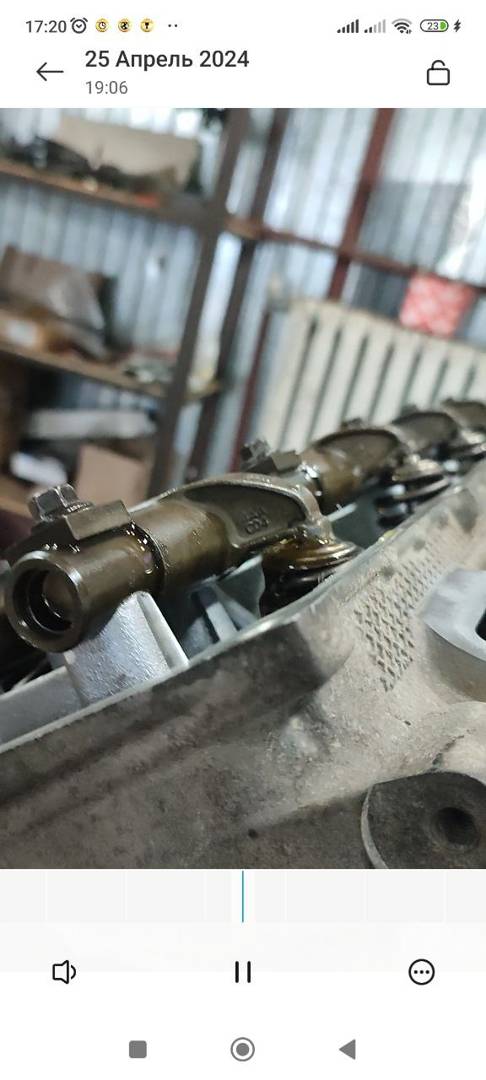

Вот вопрос еще назревает. Стоит ли отверстие зинковать, которое на клапан через "капилярку" на боек клапана льёт? Можно обойтись одной зенковкой на штангу. Тогда стравливать лишнее не будет из посадочного рокера

Сергей Я бы сделал даже проще, заводим без клапанных крышек, если по сторонам от рокера на горячую масло течет- под замену
А есть, кто делал? Без крышек заводил? Я на сборочный компаунд собирал. Он тоже хорошо держит масло на поверхностях трения. Приобрести новые не вопрос. Хочется разобраться. 😁
С Сергей 31 мая 2025, 21:23
Чуть может убежит, можно чуть ли не картонку поставить снизу

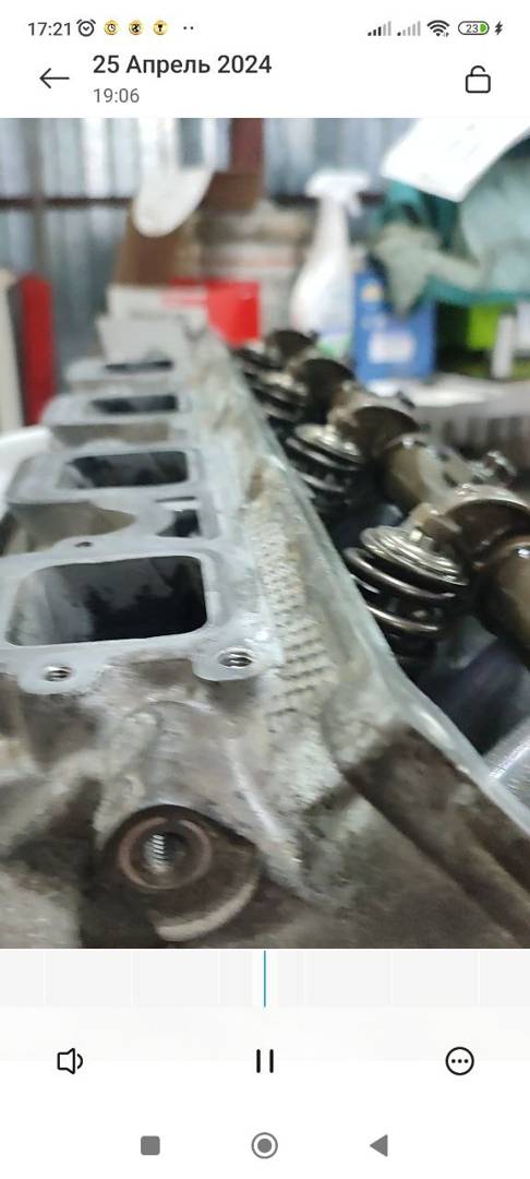

Значит плотненько все. В моем случае 340 т. пробега. Первые 5000 тишина , вот просто от слова совсем. Потом начал один клапан звук издавать. Причем повторюсь. С одного рокера снял 0.5 мм , чтобы выровнять площадку, которая на клапан нажимает. Нахлопало ей и клапану. В моем случае именно там беда. Ну а по ходу дела и зенковку надо сделать и прижать рокер. Вот инфу и собираю. 😁 А масло надавливал потому что вкладыши и поршеажвая новые. Была возможность вот и продавил по каналам 👍

Набило сильно клапаном. По какой причине не известно. Вот и подравнял. Я даже и не думал, что у хеми все в сотках . На других машинах до миллиметра зазор компенсатор "гладит", а тут нет. Один форумчанин подсказал, что слой цементации на поверхности снял. Теперь только замена. Может за 5000 опять подожрало площадку. Самое что интересное проезжаю более 30 км в активном ритме, тишина. На холодную цокает. Вот и загадка.
