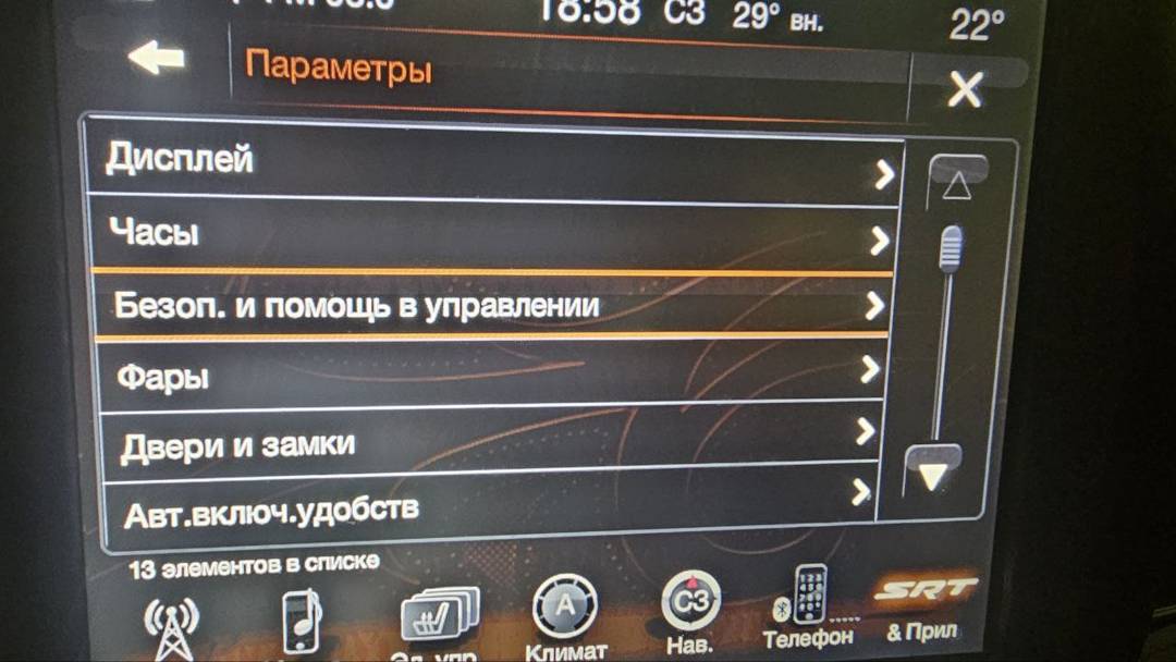

У мну на доресте вообще без проблем
Но масло у меня 5в20
Завидую 😢
А мы когда мне магнитолу прошили назад нельзя стало ездить с открытой дверью))
Но он Канадец. Мож в этом чтото
У меня то же канадец
Причем для Казахстана 😎
Не у меня прям от туда
Ну тогда не понятно

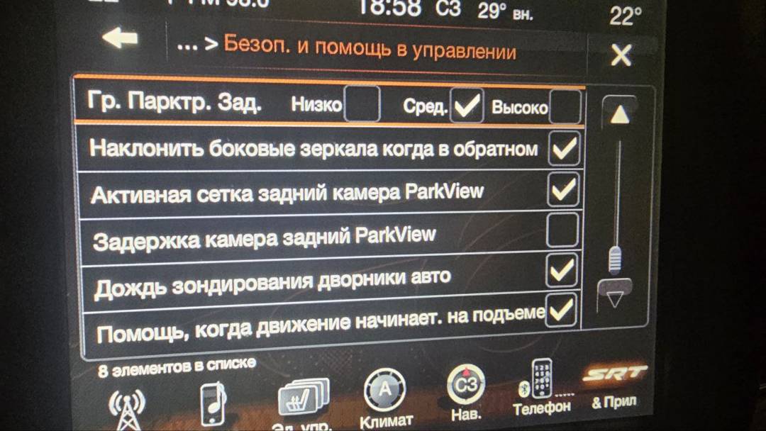

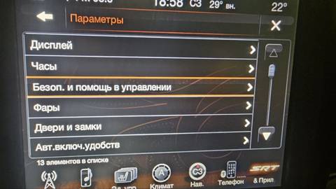

У меня работает
Полтергейст какой-то...
У меня 13 год, работает. Часто на трассе включаю, чтобы в зеркало рассмотреть, как там груз, не улетел еще 😂

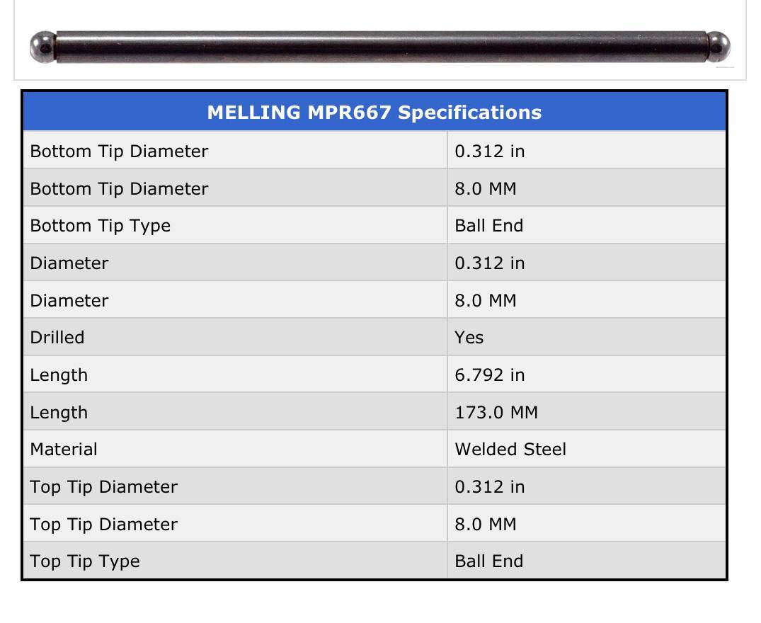

Вот с упорными шайбами. Факт в том, что инженеры делают изменения в этих узлах и не просто так. Промерить размеры старых и новых толкателей. Сразу будет картина, а может и причина видна
Intake pushrod
2009-2014 Mopar 53021556BB 0.6 x 0.6 x 7.2 inches
2009-2024 Mopar 5045515AA 0.6 x 0.6 x 7.3 inches

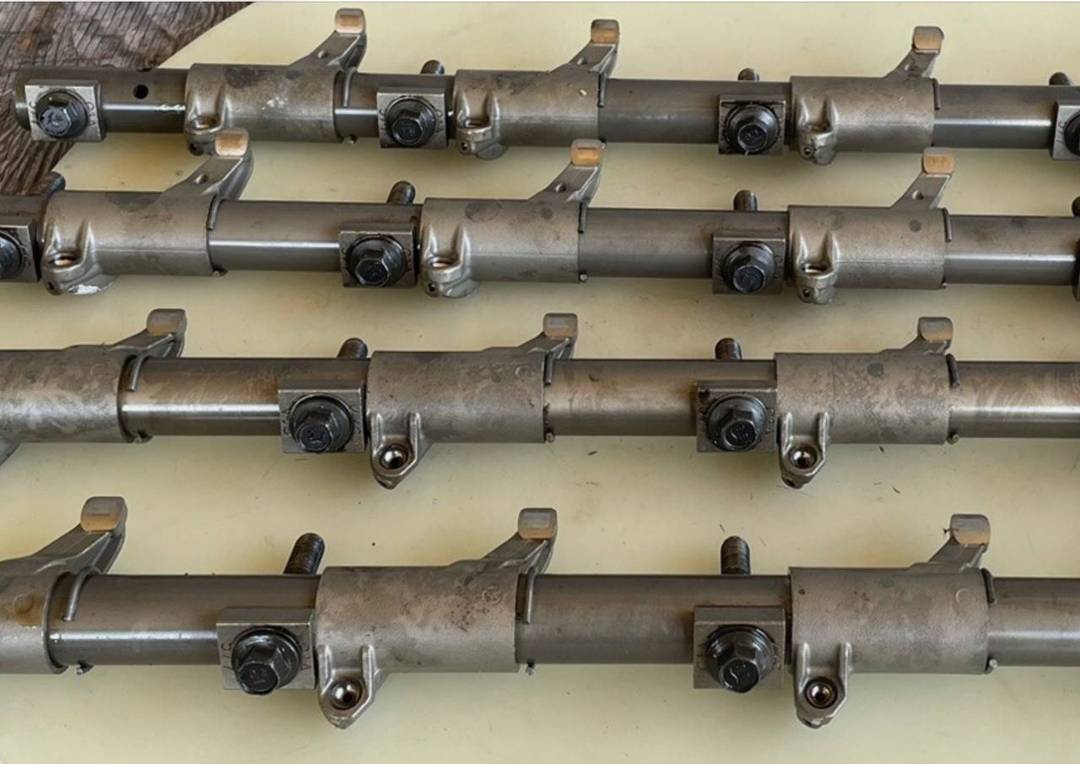

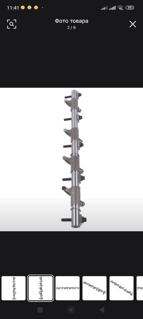

Подскажите, а по рокерам, есть допуски посадки? Буду благодарен. И посмотреть номинальные зазоры именно для хеми.
Есть общие значения по моторам. Но разбег большой. Начиная от 0.04 до 0.08 и то шейки распредвалов. А в нашем конкретном случае "вал рокеров"?
Так они же неразборные, FSM для них не дает допусков.
Когда собирал не обратил внимание, точнее не разбирал. Просто отмыл и поставил. А с чем связано что неразборный? Болты вроде вытаскиваются.🤔 Получается только рокер можно подвинуть в сторону и проверить(измерить) износ.У меня один рокер точно под замену. Это целиком покупать флейту? Вроде кто-то писал, что менял их штучно местами. Надо подготовить сразу всю инфу перед ремонтом.
Я имел в виду они же не поставляются по деталям, только флейта с рокерами
Это да! Имеется ввиду если флейта цела и есть отдельно б/у рокер то вполне рабочий ремонт. Тут каждая сотка мм важна.
Да, но завод эту информацию не будет публиковать, если детали нельзя отдельно купить. К сожалению
Полностью согласен. Тело флейты можно измерить в рабочей части и не в рабочей. А вот внутренний размер рокера? Номинал хотя бы знать.
Подскажите? Вы ставите новые флейты с рокерами, а старые были с зенковкой? И какой год?
Только выловить того, у кого новые лежат, еще не установленные. Я проверил на всякий в мануале - нет этих цифр
Новые ставим уже с зенковкой, а старые нет.
