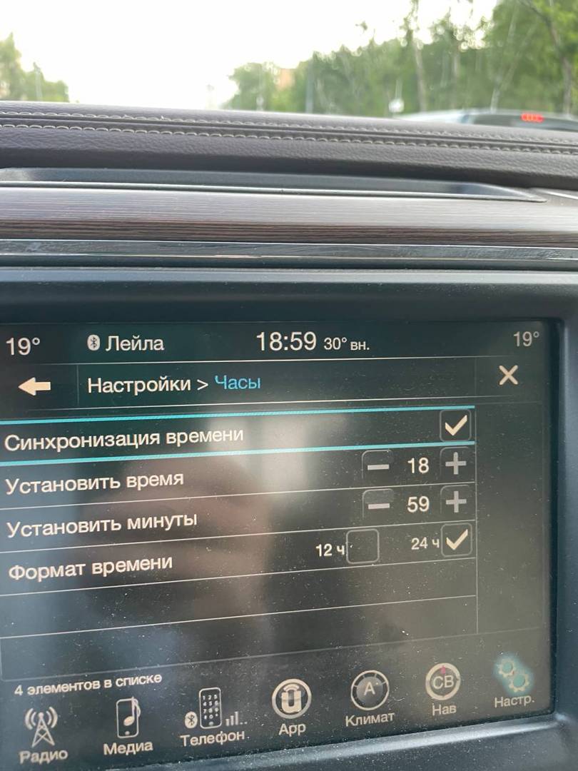

Странно тогда что время у тебя глючит , у меня за 4 года 2 раза глюкануло не то стало показывать но быстро в норму пришло

Хотя вот щас трындит на 3 минуты🤦♂️🤣

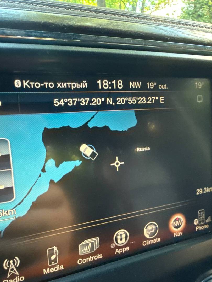

Вот у меня на этом месте синхронизация по GPS. А поскольку GPS не ловит, то и никакой синхронизации нет
У вас возможность такой синхронизации появилась после русификации?
Ну просто так переводит без gps)) не знаю почему
Не в этом дело, как мне кажется. А именно в прошивке
Хотя проверил - GPS работает, машину показывает в Калининграде. Были бы карты - и навигация бы работала бы 😳. На Хонде Риджлайн навигация показывала, что я в Нью Йорке 🤯

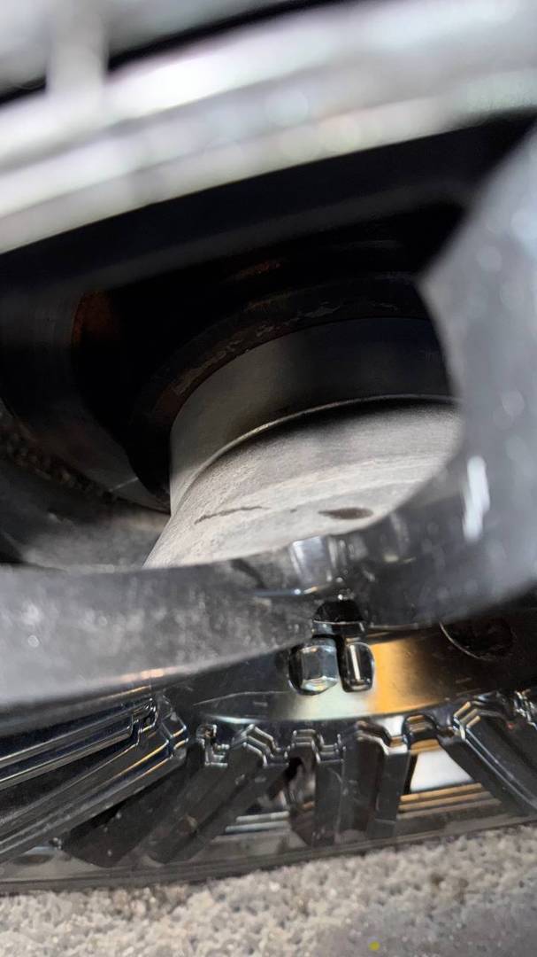

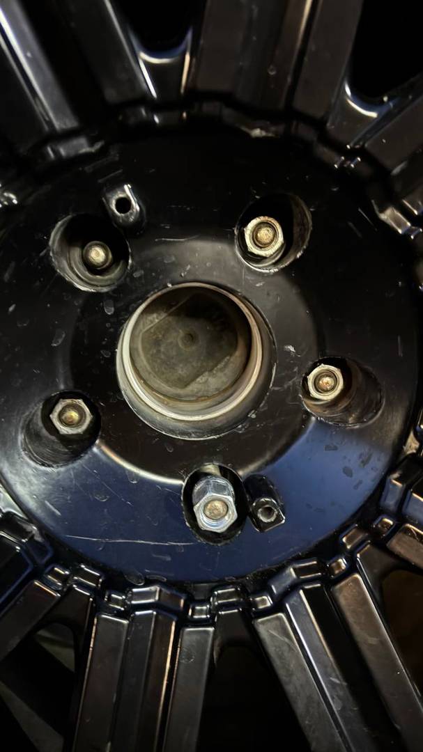

Просто ужас что обнаружил
Одна шпилька длинная на другой болта нет.

Т.е ты думаешь что твой авто по джипиесу ориентируется во времени а другие по мху на деревьях?

Я же тебе фотку скинул конкретно в это время часы врали на 3 минуты как и у тебя
Я ставлю галочку на этой клетке и часы показывают 6:55, а у нас в это время 18:21
Во первых ты поставь галочку еще где 24 а не 12 и тогда будет показывать 18:55

Она так и стоит 😱
Ну вот же на 12 стоит же
