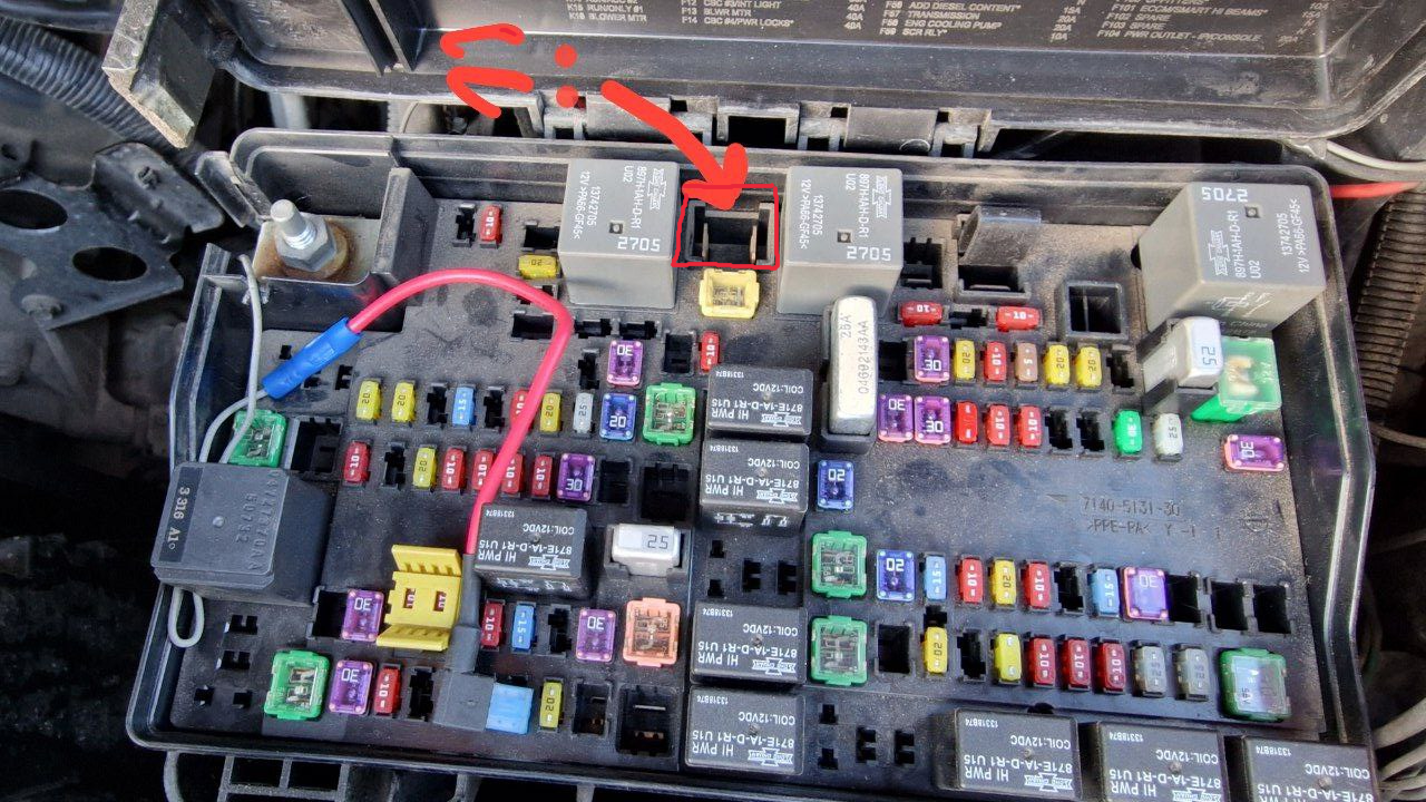

Всем доброго,
вопрос- наблюдение, место которое указано стрелкой, в схеме написано как пред на 80А для вентилятора если есть. Я нашёл такой, поставил и посмотрел что происходит, в итоге включается электровентилятор на постоянку😳 даже если движок выключен, а он шарашит. Сняв все норм, работает если кондей включить на полный минус) ну или наверное когда будет жарко ещё будет работать, не знаю.
Вопрос в массы, кто ещё игрался с этим, чего не хватает для корректной работы (реле, датчика или...). А может это вообще для другого???
Лично мне хотелось бы чтобы электровентилятор вкл. по чаще и помогал а то в +20-27С охлождайка 95-98С...

Это отличные показатели охлаждайки, при стандартном термостате. Холоднее не будет, даже если вы 3 вентилятора поставите.
Лучше всего миграция на полноценный электровентилятор, но для быстрого старта хотя бы понижение уставок работы электровентилятора в моторном контроллере. Это редактор + перепрошивка, диагностическими приборами не делается. Замена термостата на более холодный тоже возможна.
то есть, если я хочу видеть 92-95 мне надо менять термостат?? Или еще манипуляции нужны, я уже заказал трёхрядный радик, а то уже второй стоковый давануло. Не хочу поймать перегрев и пробой прокладки....
Поменять термостат на 192f
И будет у вас температура 90-93
У меня до 105 с прицепом и 97 без
