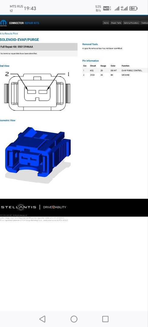

Масса и сигнальный получается
Оригинал идет в сборе, заменители тоже вроде, он припаян к нему
Спасибо!

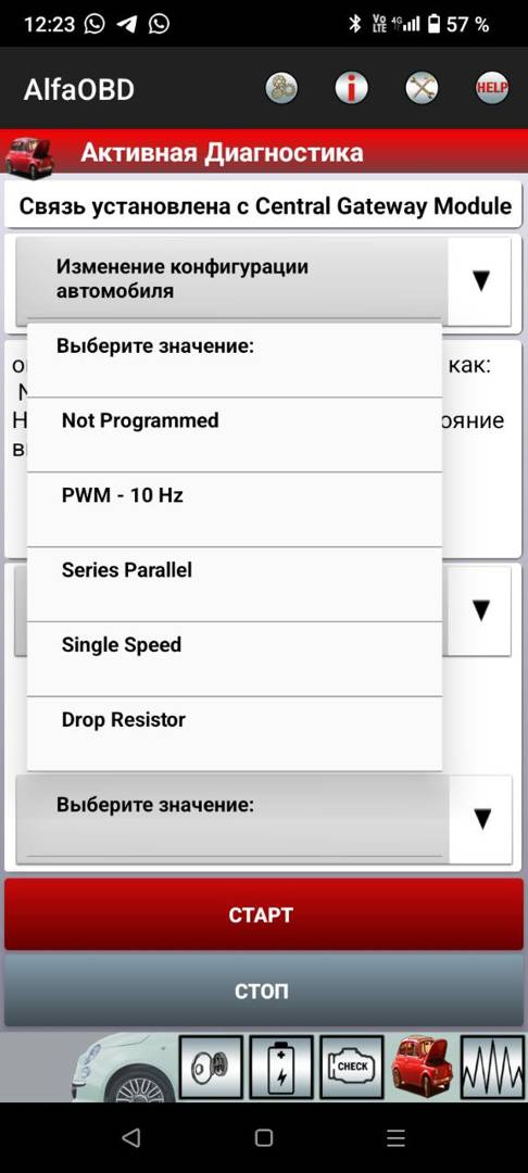

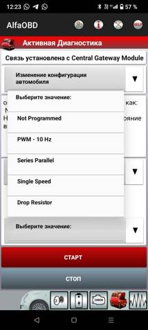

в продолжение темы установки электровеника вместо виски на дорест- лазил в альфе, нашел такой пункт. причем находил активный тест pwm, и он правда с такой частотой включает вентилятор🤔 есть у кого какие мысли?)) жаль что вентилятор он 5ген работает на частоте 100-300, так бы подкинул на проверку
О как. Интересно. Если будут опыты, делись
обязательно!

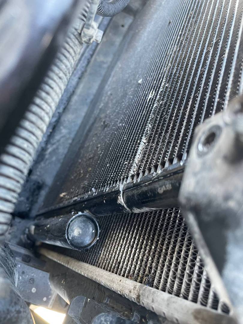

Коллеги чистили радиаторы и сломали радиатор кондея и коробки, течи нет, фреон не выходит, насколько это критично и сколько будет стоить новый?
Тут писали, что вроде китайцы стали делать вполне достойные радики...
Где?
