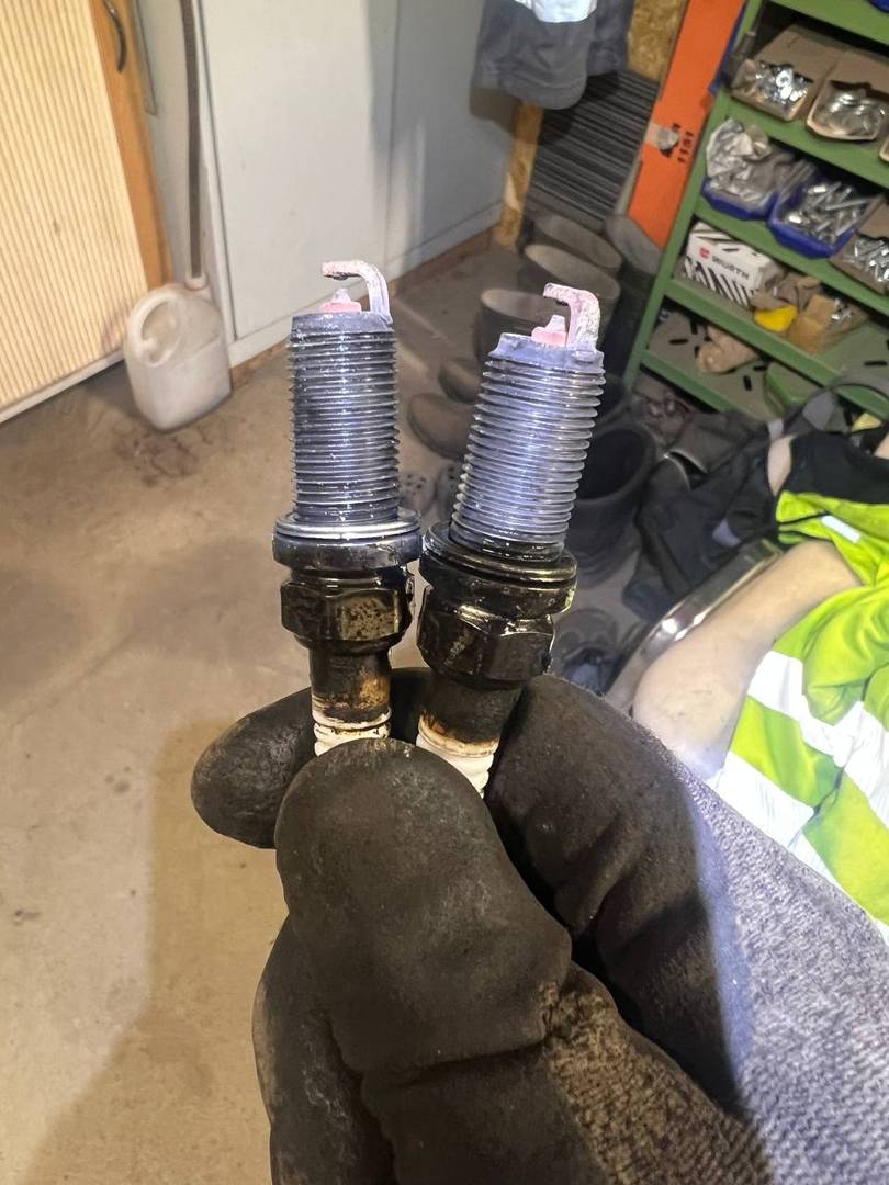

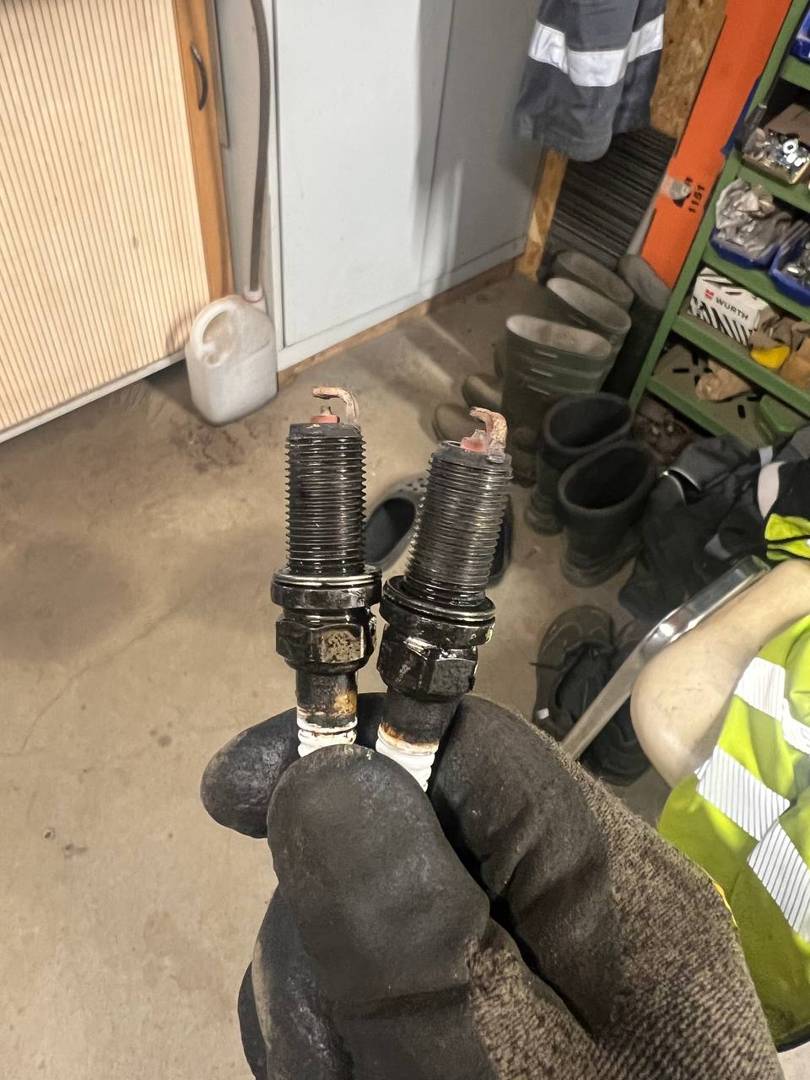

Проблема такая… увидел что впускной коллектор требует замены прокладок и решил заодно поменять свечи. Обе свечи небыли затянуты( Не я ставил их и не мог даже догадываться), короче я их без ключа спокойно выкрутил. От чего они могут быть в масле? Это последний слева цилиндр.
С другой стороны такая же фигня была, но там из 2-х свечей только одна была в масле и тоже не затянута.

RAMик Проблема такая… увидел что впускной коллектор требует замены прокладок и решил заодно поменять свечи. Обе свечи небыли затянуты( Не я ставил…
Выдавливало пары масла через резьбу и оно конденсировалось на металлической части свечи.
Если бы давило масло через прокладку, в колодце было бы кучу масла. Свечной был бы весь в масле

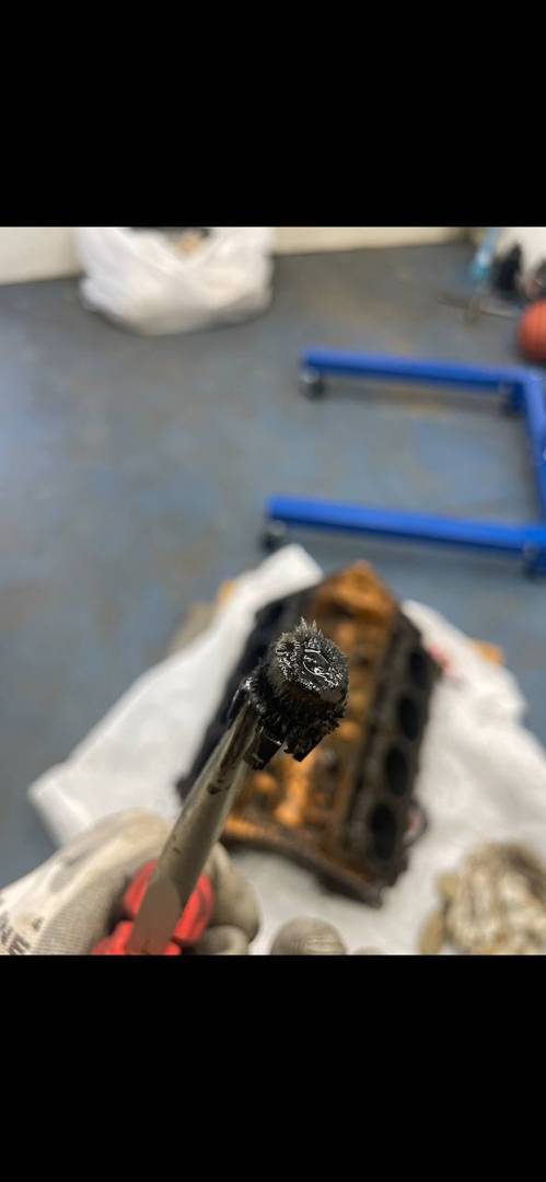

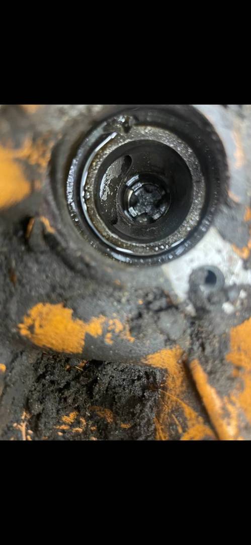

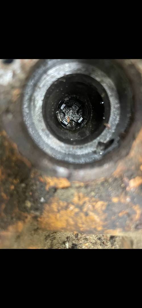

Нет, только разбирать. То есть - вынимать клапан и вычищать. Но конкретно на этом фото - уже просто убитый мотор вусмерть.
АГ Андрей Гиговский 12 мая 2025, 21:32
Артур Радикович Гареев RDRC Нет, только разбирать. То есть - вынимать клапан и вычищать. Но конкретно на этом фото - уже просто убитый мотор вусмерть.
Ну вот слесаря боятся это делать. Как правило говорят, что гарантированно сломают соленоиды🤷‍♂️
АР Артур Радикович Гареев RDRC 12 мая 2025, 21:52
Да и если уж по хорошему чистить, то надо а) маслонасос разбирать, б) пластину распредвала, где фазик снимать, в) клапан фазика прочищать, г) заглушки с масляных галлерей снимать и прочищать. И даже это не гарантирует очистку )) по каналам мелким разнесет еще)
АР Артур Радикович Гареев RDRC 12 мая 2025, 22:03
Андрей Гиговский Вывод?
Эмм. Если б я делал сам себе - повычистил бы (при наличии времени). Если сервис делает - на их ответственность, и зависит от степени разбора мотора. Наверное - не требовал бы снимать клапаны эти. Все - имхо.
