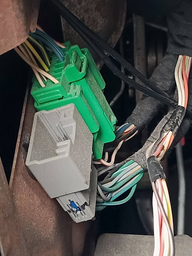

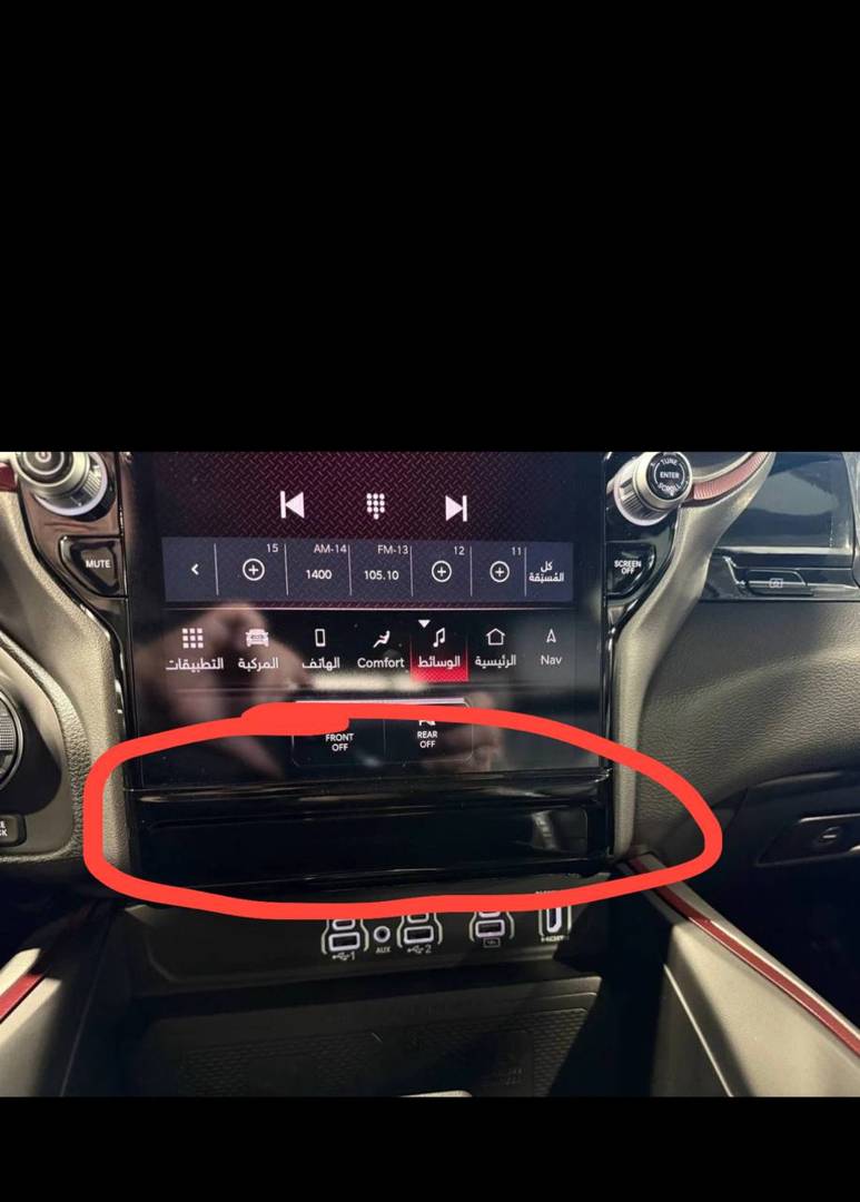

Тээрищи, што в ентом разъеме должно быть?🤔
RK Ren Khan 10 мая 2025, 19:05
ААА 22
4 ген классик , да тогда точно есть , обходчик есть виде шнурка или виде блока, шнурок временно вставляется посмотрел что нужно , сделал убрал , блочок можно воткнуть и оставить там постоянно. Тут надо поискать выкладывала пару раз ссылки
ВД Виктор Доброкотов RDRC 10 мая 2025, 19:12
Ссыль не моя, гугл нашел

ААА Этот блок просто втыкается, а дальше как?
Байпас втыкается и там остается, работа с машиной потом через штатный разъем OBD под рулем.
Если кабель брать - то SGW отключается, разъемы, которые шли в него, включаются в этот кабель, интерфейс для работы с машиной - тоже в него. После окончания работ SGW подключается обратно. А то магнитола не будет работать. :)
А это даст возможность второй ключ привязать? И мультимедию обновлять?
