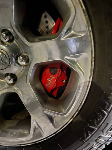

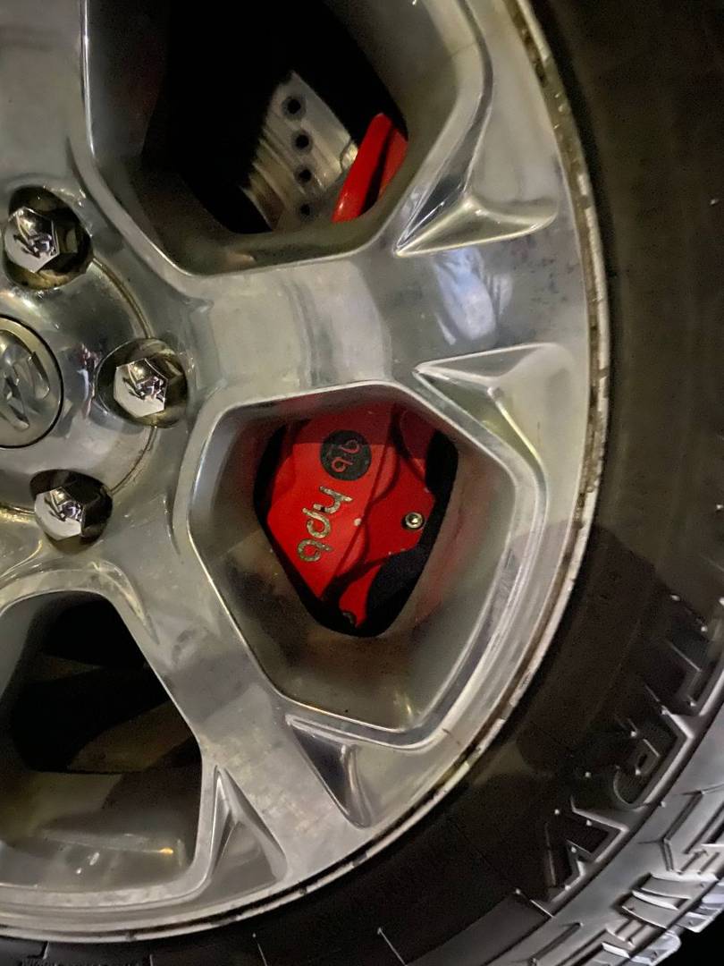

Стоят 8 поршневые, диаметр не знаю. Диски 20

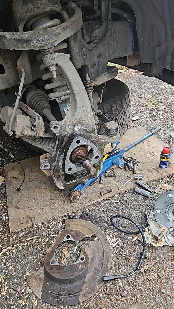

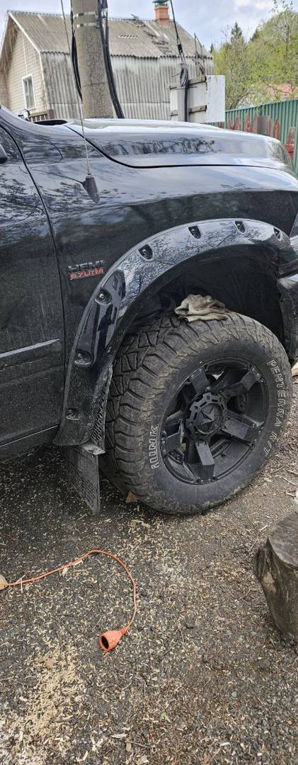

Победил я ее. Не очень удобно болты ступицы, привод собака мешается. Но впринципе решаемо. Выходить не хотела, стронулась от кувалды и все. Сделол дендрофекальным (из говна и палок) обратный молоток (из старого тормозного диска, двух 50 см шпилек 12 мм и 4х гаек с шайбами) и после 10 ударов отошла в мир иной со своего посадочного места. Новая естественно установилась без проблем. Ступичная гайка у меня оказалась 35 мм.
На баране норм менять, вот ауди 😁ещё и звёздочки эти
Ну не сложнее же?) как и говорил)
Неудобнее я бы сказал, ну и спец инструмент в виде обратного молотка.

На 175 меняли без обратного
У меня 270. И ступица похожа на ориг

Так можно же было поворотный кулак снять и на снятом поменять, удобней же на снятом🤷♂
Можете ссылку скинуть? Без поворотников получается?
И вроде коррозия присутствует в посадочном месте, может просто на фото так.
