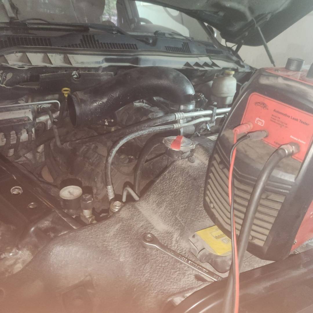

Дым толкали куда только можно и в перед и в зад
Карбом пшикал везде где можно , движка новая 😂
