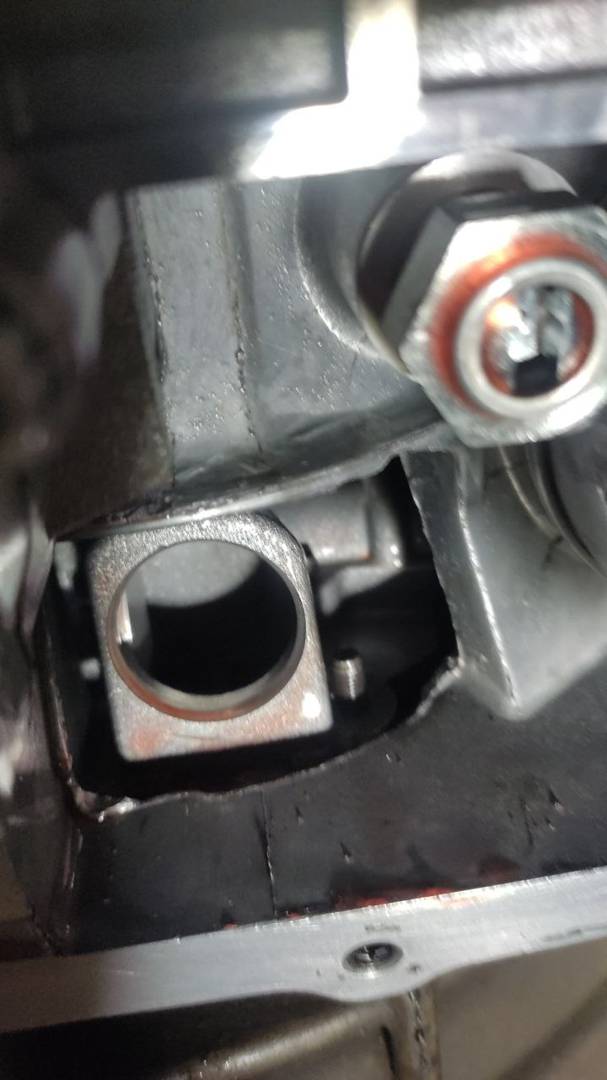

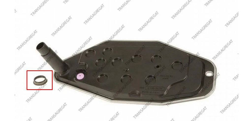

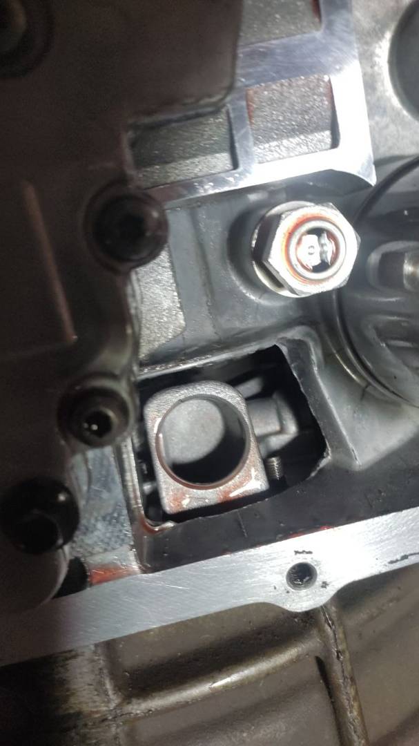

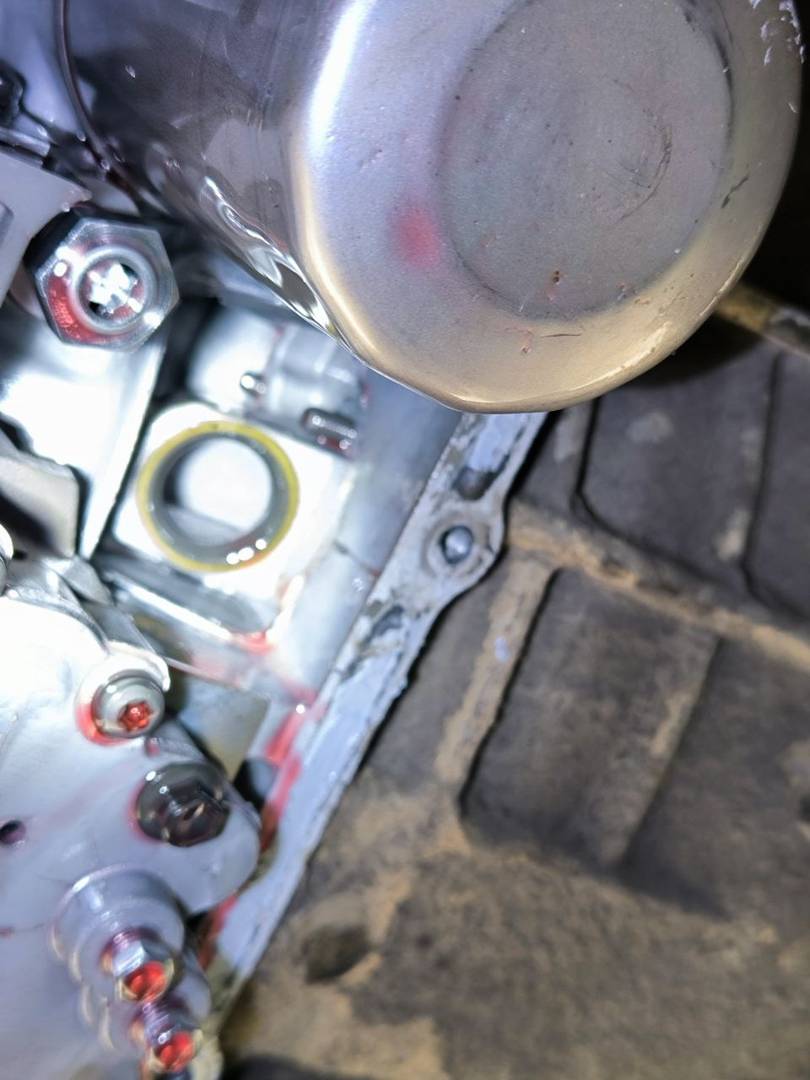

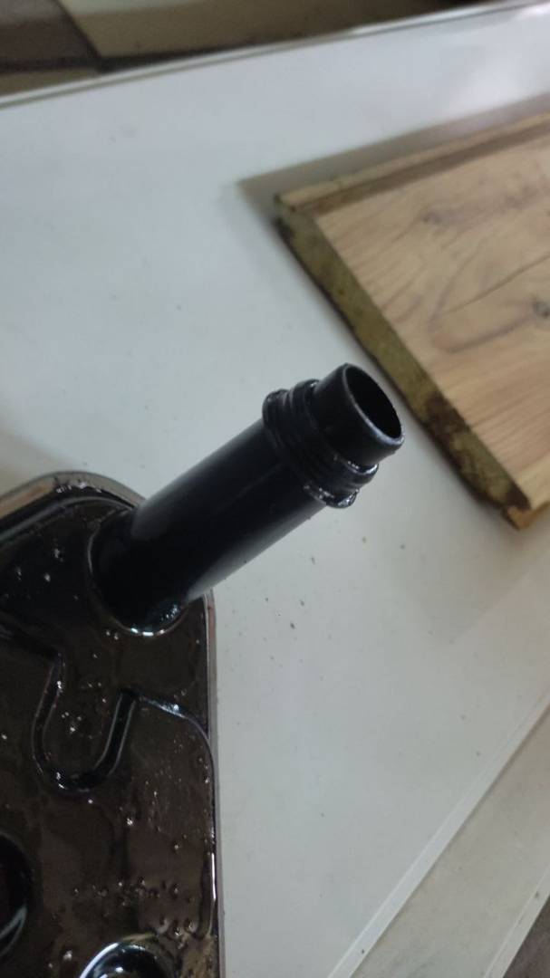

Вангую, что фильтр большой выпал, потому что забыли вытащить кольцо уплотнительное
Что за кольцо, и зачем вытаскивать
Поддон сними, будет все понятно
Хотя, обычно, если нет давления масла, коробка падает. В ошибку
Нет кольца
Загляни внутри отверстия заборного
Куда фильтр вставляется
И на фото странное какое-то кольцо. Большое слишком
Я ещё одну причину знаю.. :)
Но ты прав, были бы ошибки....
Вот это кольцо надо менять, если два будет - будет не хорошо
Нет колец

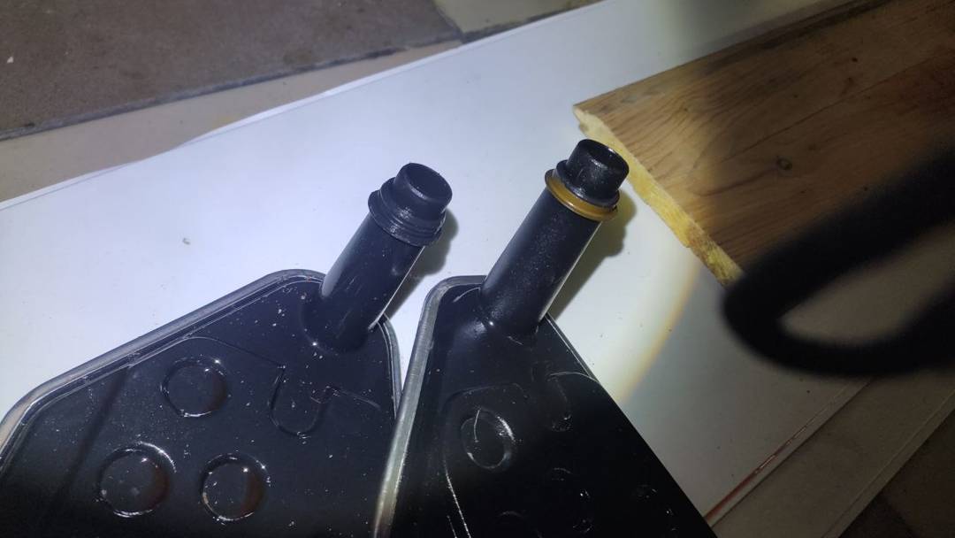

А фильтр большой менял? Есть фотка нового и старого?
Одно кольцо должно быть. Совсем без кольца тоже плохо
У него кольцо есть
Только оно странной формы
Не встречал такие
Фильтр поменять, кольцо старое оставить....
С права старый
Кольцо старое попробуй

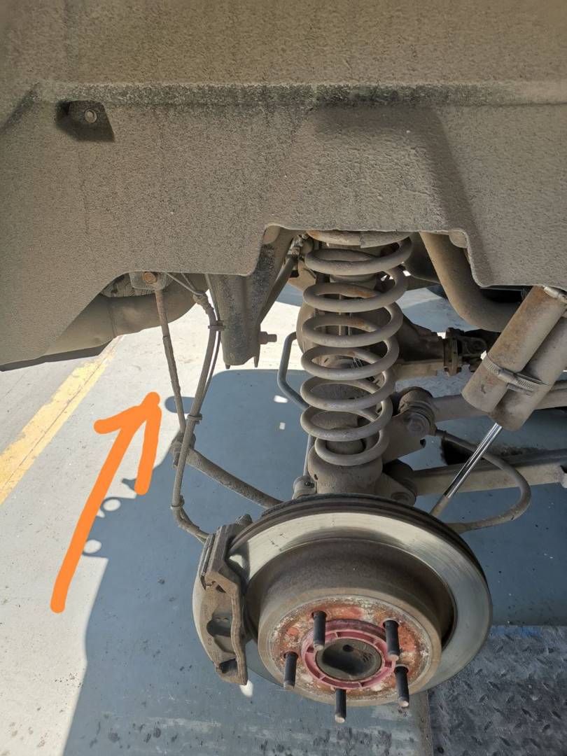

Добрый день, прошу подсказать как называется эта тяга
При замене колеса обнаружил что сломана и сварена ранее
4 gen 2014
Стойка заднего стабилизатора
Спасибо
Не отвалилась по сварке- можно не менять. Если резинки целые
Ну или эстетика покою не дает))
Принято
Удлиняли , скорее всего
Поставил лифт на Рэнге- поставь задние на перед😹😹
Не похоже, с другой стороны цельная
Одну нашли, вторую удлинили)) Они особо-то не рвутся, узел не сильно прям нагруженный
