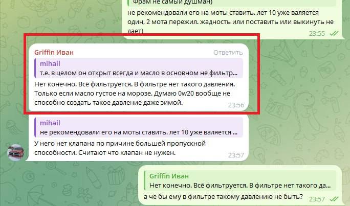

Нет конечно. Всё фильтруется. В фильтре нет такого давления. Только если масло густое на морозе. Думаю 0w20 вообще не способно создать такое давление даже зимой.
У него нет клапана по причине большей пропускной способности. Считают что клапан не нужен.
а че бы ему в фильтре такому давлению не быть?

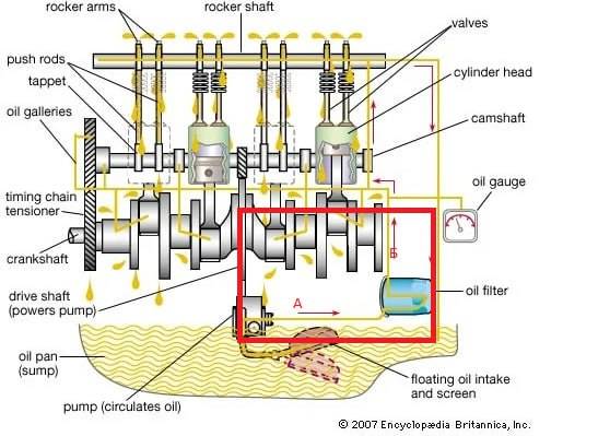

вот смотрите парни. берем участок выделенный красным, у нас есть давление в точке А и в точке Б. как думаете оно будет равным?
небольшой высотой столба можно пренебречь
Почти.
Полагаю да. Так как масло преодолевает сопротивление фильтрующего элемента.
вот именно. и причем тут бернули?
бернули у вас работать начинает когда оно по форсункам расходится, тут бесспорно. но в фильтре давление есть, и оно такое как в магистрали до того как оно расходится

В колбе снаружи - согласен. А после фильтра - будет ниже. Натурный эксперимент - масляный радиатор, после него давление чуть чуть ниже, чем если его трубки просто закольцевать.
вот, я про это что в фильтре давления не такое
смотри, а ниже говорят что в фильтре оно еще и больше)

про натурный эксперемент, если точка б где замеряли выше точки А где делали 1й замер после насоса, то понятно почему. высота столба жидкости, но там поидее копейки
ну на выходе из рокера давление будет заметно ниже
А если так. Насос может создать давление 5 атм. Фильтр способен пропустить через себя 12 после разрыв. Давление перед фильтрующем элементом не может создатся выше пока масло жидкое. Если замёрзнет насос прокачает. А вот фильтр не сможет пропустить. Создаётся избыточное давление и сработает клапан.
не пойму о чем ты. насос создает какое то давление, регулируется максимальное давление клапаном что бы че нить не высадило. оно у нас где то около 3.8кг. масло пропускается через фильтрующий элемент до того как оно превысило 1.5кг. потом срабатывает клапан и масло идет на прямую, а не через фильтрующий элемент. собственно вопрос, когда тогда этот фильтр вообще там работает?)
