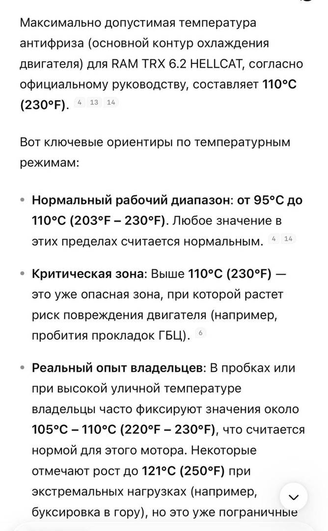

На 5ген вентиль настроен на 108. То есть, до 110 считается нормой
Эмир У меня это обычное дело,чаще даже сильнее греется. Почти всегда температура антифриза 103-105 при активной езде,а то и до 110. Температура …
На 4 ген у меня стрелка стояла ровно посредине как в копаная
А тут скачет как будто антифриз вытек
Понятное дело что это вкусовщина
Но что делать с привычкой смотреть на стрелки и стереотипом что если скачет стрелка температуры то это плохо

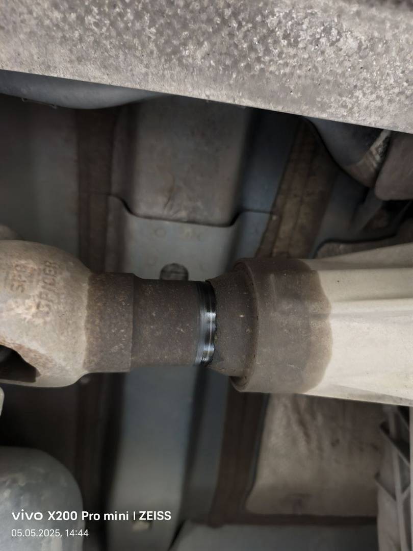

Добрый день! Нужно ли смазывать шлицы кардана каждые 5000км. Заранее спасибо!
изменено
К сожалению я не знаю. Это фото мне прислал мой поставщик запчастей. Могу завтра у него узнать ,но могу забыть,если будет вам актуально напомните мне в личку завтра.
