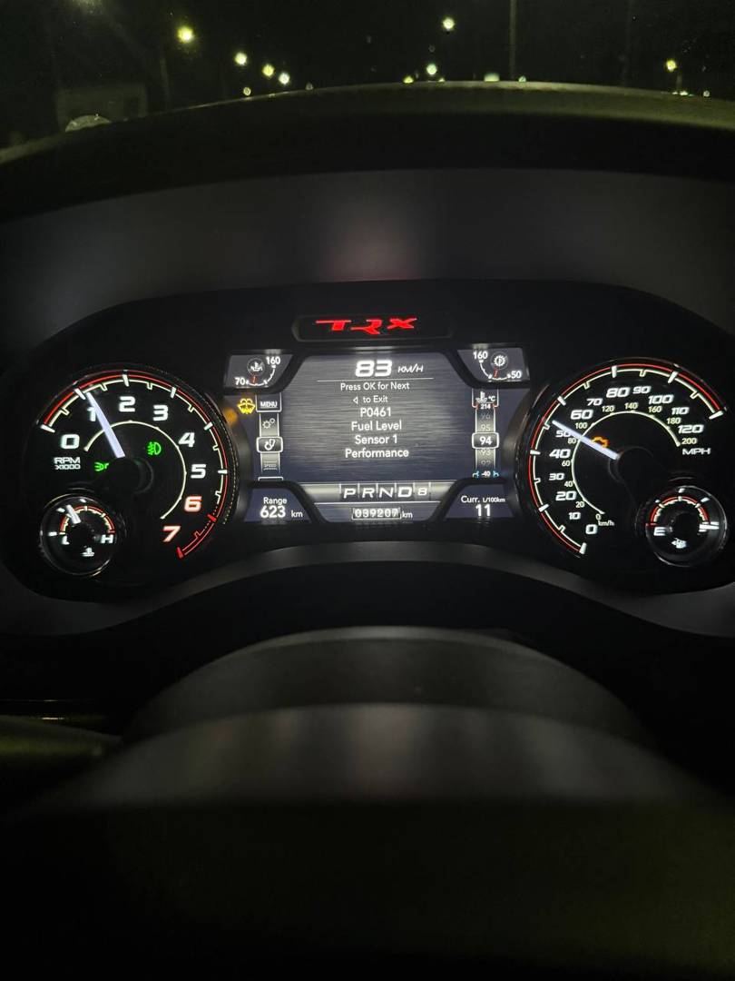

Приветствую
Кто сталкивался ?
Доп бак установлен?
Причина может быть в датчике уровня топлива, стоит на насосе.
Подключить сканер и копнуть глубже.
Да
Вылезло после заправки ⛽️
Ошибка P0461 на Ram TRX означает неисправность цепи датчика уровня топлива. Это указывает на то, что модуль управления (PCM) обнаружил несоответствие между показаниями датчика уровня топлива (ДУТ) и фактическим количеством топлива в баке. Сигнал от датчика присутствует, но его значение выходит за допустимые пределы или не соответствует заводским параметрам.
Вот и ответ на ваш вопрос, касаемо ошибки.
Установлен дополнительный бак.
Ну мы с ним то жили душа в душу 30 000 км
Ну видимо свое отжил.
Там ведь по сути тоже некий насос установлен или датчик.
Где? У меня самотек никаких насосов клапан электро
Снимите родной насос который стоит в баке.
Или подключите сканер, считайте коды ошибок.
У нас на машине стоит топливный фильтр в сборе с датчиком и насосом.
Возможно датчик - поплавок заклинило или замена.
Тут вам точно не подскажет какие действия нужны.
Только разбирать и смотреть по месту.
Так работает стрелка… вот в чем парадокс
