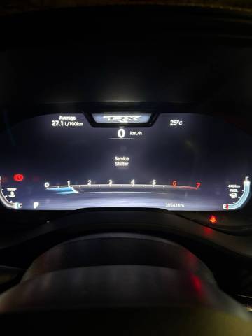

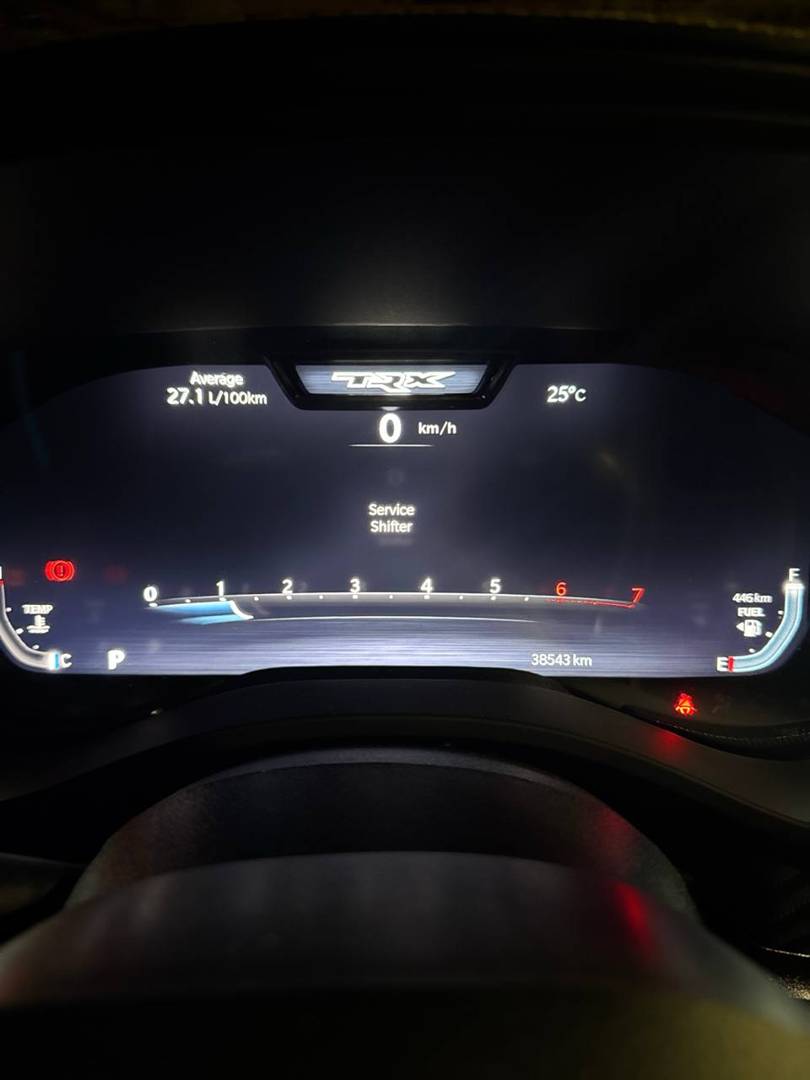

Здравствуйте. Кто подскажет по проблеме?
Какие-то проблемы у тебя в переключателем передач
Проверь в блоке предохранителей (под рулем) все ли предохранители плотно стоят и обрати внимание, не погасла ли подсветка селектора передач.
Как раз погасла

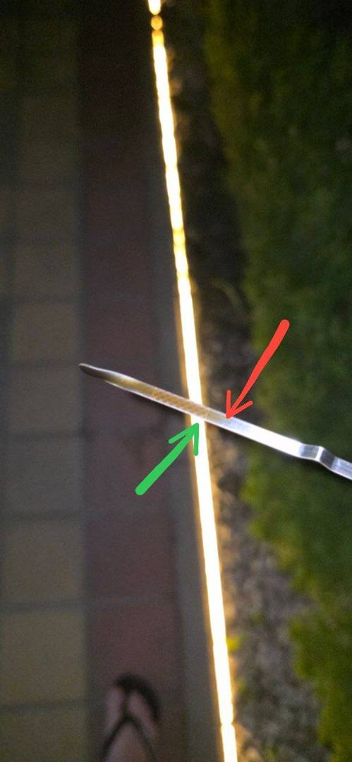

Я немогу понять как смотреть уровень масла по щупу, залил 6.5 литров верхняя метка,хотя слил с масляного радиатора 0.5 литра
Заведите машину, прогрейте до рабочей температуры, а потом выставляйте уровень масла
У меня при замене масла со сливом из радиатора помещается 7.5 банок по 0.946л
Т.е. 7.1 л
У вас просто не заполнился радиатор и фильтр, если не заводили еще, вот и показывает максимум при 6.5 л

Чёрточка - риска на щупе: Уровень
Зелёная стрелка.
Я заливаю всегда на 300-400 мл больше, красная стрелка.
Зелёная стрелка.
Спасибо понял

После всех процедур, завел машину, маслёнка погасла, давление в норме, поработал немного, глушим даём чуть постоять, достаем щуп, должно быть чуть выше метки - чёрточки на щупе.
Я держу отметку чуть выше чёрточки это примерно 300/400 мл выше уровня.

7 кварт в хэми всегда лезло, в трх +кулёк как раз 0.6л
Почему переливаете 0,3-0,4л? Я смотрю у меня тоже в картере выше риски на столько же.. Я уж собрался сливать ровно до верхней риски) Не надо сливать?
Привычка осталась, после владения SRT )
Где с завода был косяк по маслянному щупу, владельцы ездили с недоливом 1 литр пока не вышел бюлитень по замене щупа.
А вообще, лишним не будет, что-что, но мотору Hemi перелив не страшен 300 мл выше нормы ещё вреда ни разу не принесло.
Да, перелив масла в 500 гр точно хуже не сделает. Главное- чтобы масло не доходило до коленвала

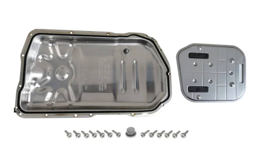

тут в соседнем чате сервисмен говорит, что "по заводу на TRX меняется не только фильтр АКПП, сменный, но и поддон".
Это что-то новое ? Или я чего-то не понимаю ?
Поддон на TRX металлический его менять не нужно.
Меняется только фильтр с прокладкой.
значит что-то новенькое...в сфере услуг. Для бояр
