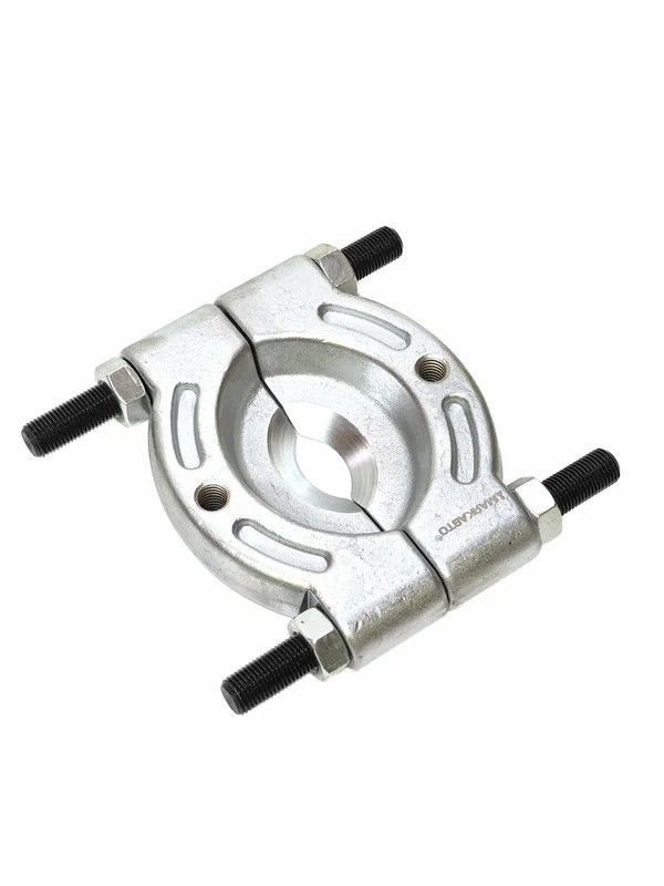

также, в том видео - отличная штуковина для съема подшипников с корпусов диффов - https://www.vevor.com/bearing-inner-race-tool-c_10331/vevor-carrier-pinion-bearing-puller-clamshell-bearing-puller-with-2-clamshells-p_010770734320
Использовал такой. Все получилось)

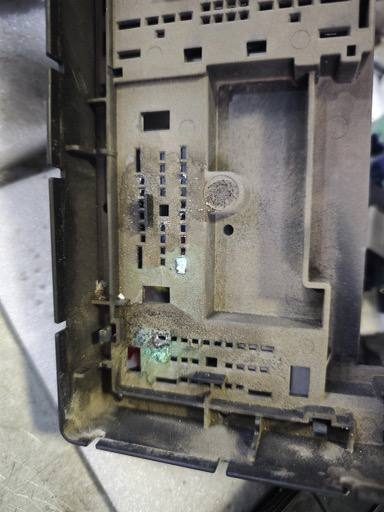

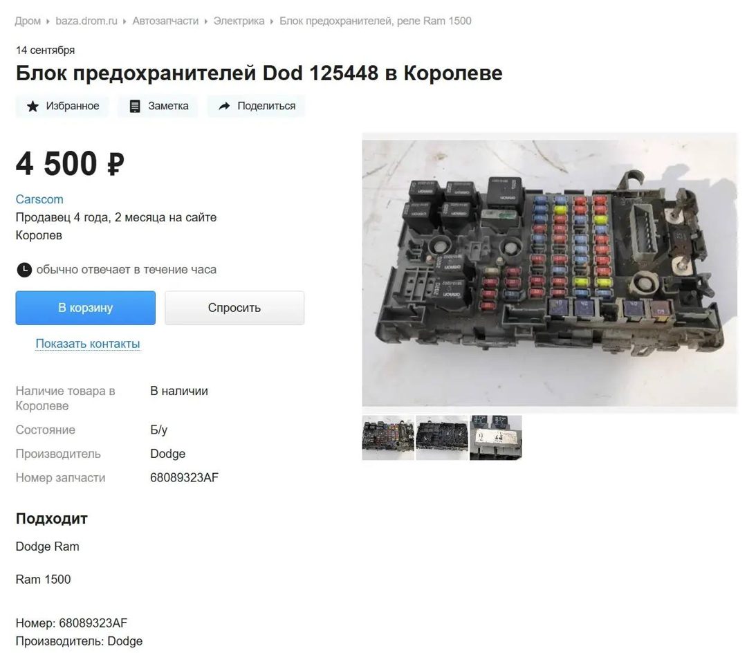

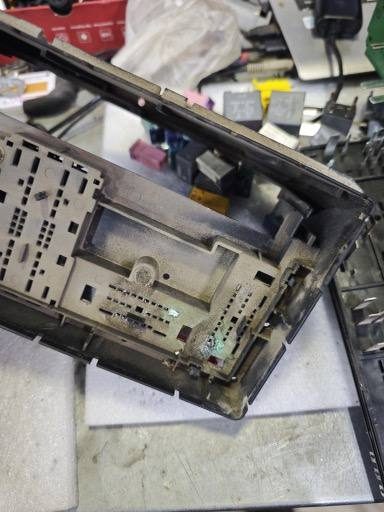

Товарищи, в сервисе посоветовали менять блок предохранителей 68089323af, сказали есть Б/У но ждать его две недели. Нашёл такой блок, пойдёт для решения проблемы или надо искать всё в сборе полностью. Цену нового примерно 115 озвучили и ждать пару месяцев.
Спроси у белорусов, у них на разборе много чего есть 😉
Спасибо! 🤝
Товарищи Белорусы, есть ли у вас на разборке блок предохранителей на RAM 1500 2012года 68089323af ?

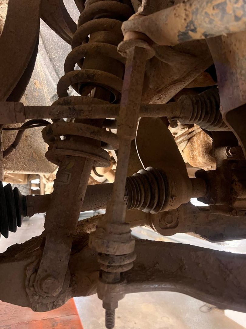

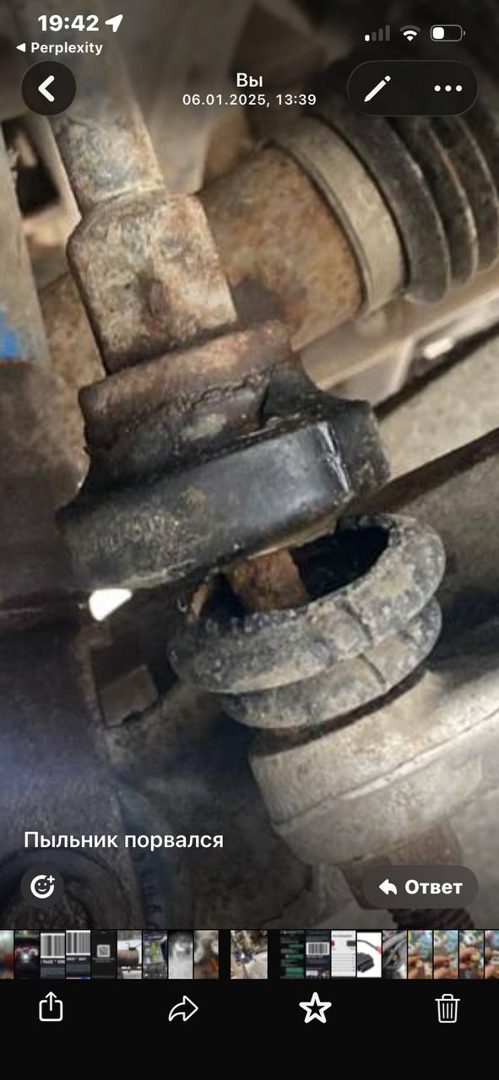

Привет! Передний стабилизатор для лифт комплекта. Делал на заказ помоему в автопрофит.. резинки разлетелись. Незнаете что туда могло идти 🤦♂️😭
изменено
Пыльник КПП УАЗ-469
