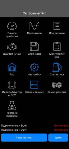

Братва всем привет 👋 что может быть ошибок нет не каких , бывает нормально , а бывает так обороты плавают с утра глохнет , второй раз заводишь и норм все . Не часто но такое бывает . Чему нужно уделить внимание ‼️?

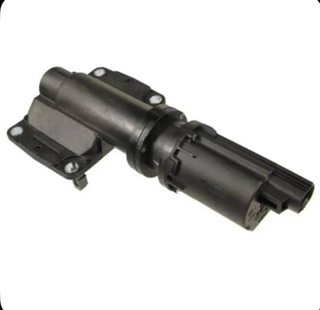

На 4 Раме 5.7л 2018 года переключатель привода переднего редуктора можно сделать один раз, но на совсем? 😅
Есть ли смысл ставить не оригинал, или есть ли еще какая то альтернатива по его замене/усовершенствованию?))
ИФ Имя Фамилия 8 сентября 2026, 08:46
НИК Да, именно такие уже 2 раза менял за 2025 год Поэтому и хочется решение, чтобы один раз слелать, но хорошо)
А что с ними происходило, какая конкретная поломка, разбирались детально? Единственное о какой «модернизации» слышал - это саморез в заблокированное состояние и ручная раздатка. В остальном тема вообще не езженая по моему
Имя Фамилия А что с ними происходило, какая конкретная поломка, разбирались детально? Единственное о какой «модернизации» слышал - это саморез в заблоки…
Просто перестает переключать привод. Как я понял, один раз просто моторчик сгорел, второй раз влага туда попала и тоже перестал работать.
Слышал, что этот переключатель полного привода достаточно слабое место в Раме. Поэтому и подумал, что не стоит сочинять велосипед, что, наверняка, на форуме каждый знает, что с этим делать))

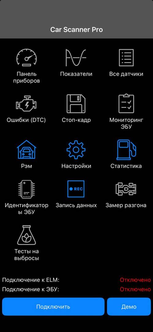

Коллеги, приветствую! Очень нужен совет.
У нас ram 2018 года 3л дизель, купили в июне этого года. В выходные заехали на нем в лес, оставили часа на 2, потом стали заводить: стартер крутит, а двигатель не заводится. В чем может быть причина? Топлива было четверть бака, потом ещё долили, экология отключена.
