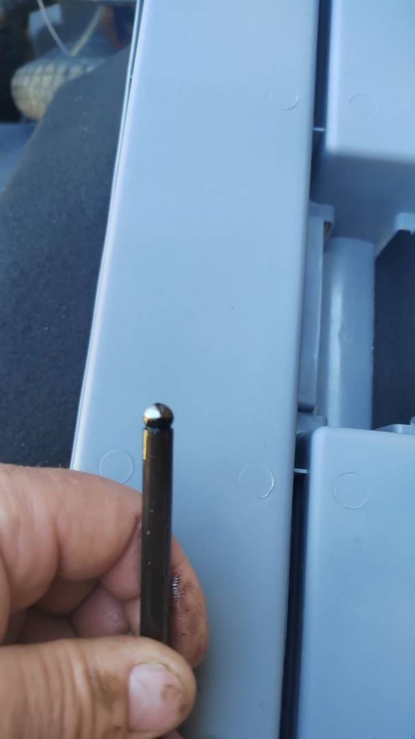

Максим Визуально сравнивал оси и штанги новые и старые, никаких отличий (штанги на стекле проверял). Думаю их нужно по любому менять если лезешь в …
У меня три штанги были не круглые, а конусом выбиты. Если делать по уму, то надо сразу менять всё. Начиная от распредвала до оси коромысел.

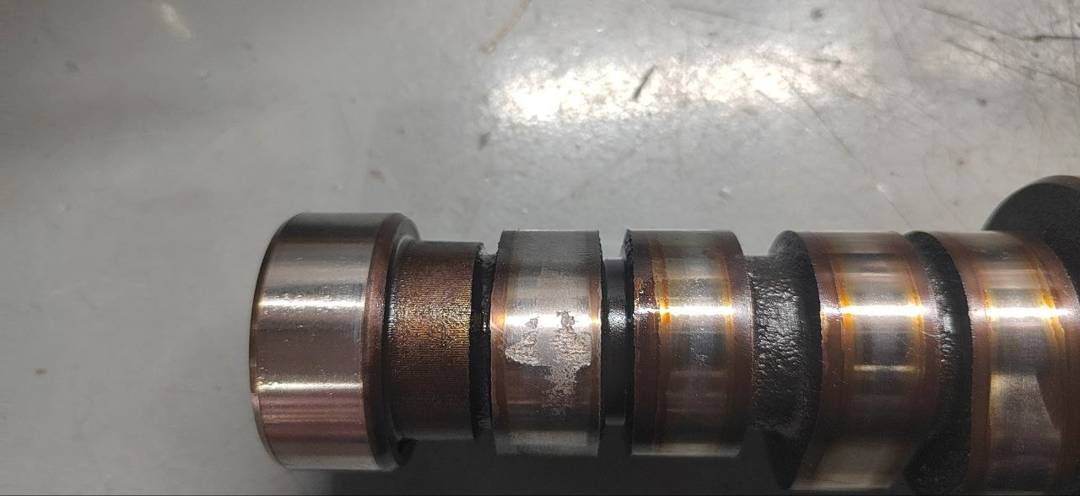

В Виктор 30 июня 2026, 09:14
П вот так распредвал разрушился. Гидрики целые.

А это толкатель на этом гидрике, закончился. Фото не передаёт, но там действительно конус
