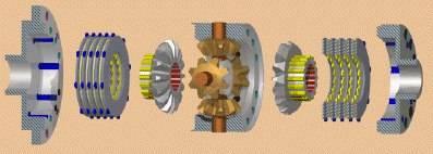

В раздатке стоит такой же пакет фрикционов, как в заднем мосту с LSD. И все почему-то хотят лить в мост присадку. А в раздатку она н нужна ? 🤣🤣

Анатолич Во всех инструкциях написано что АТФ только для 45 и 12 раздатки. И то, крайне осторожно. В раздатке стоит такой же пакет фрикционов, как …
Держал в руках дифф с LSD (не помню, чьего производства). Не видел никаких фрикционов. Они где-то спрятаны? 🤷‍♂️
