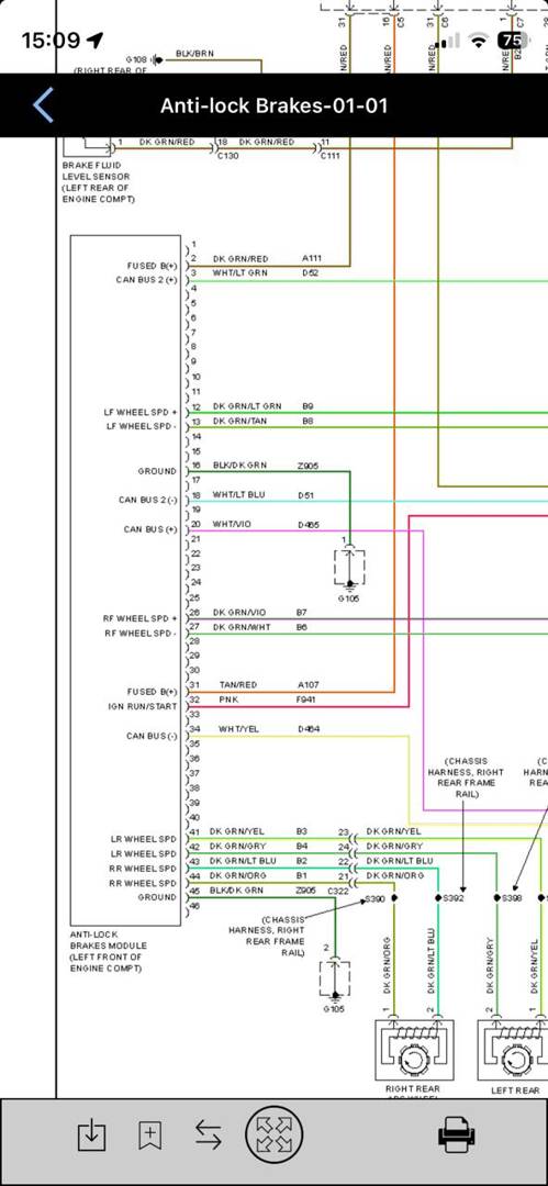

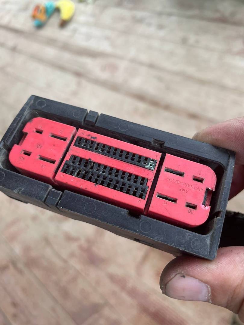

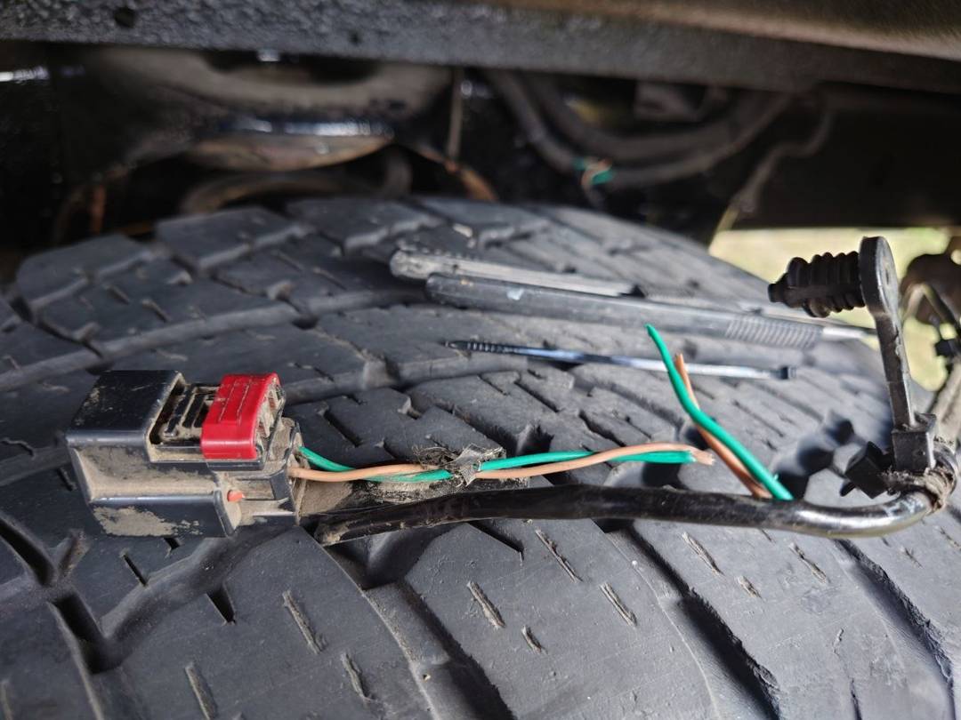

Konstantin Спасибо,но мне фишка АБС блока нужна.
Иван ну вот было мало вводных данных)
https://connectorrepairkit.mopar.com/ тут выбираем год, машину, и по ней смотрим своюВсё, халява кончилась. Теперь там только до 2009г есть информация. Всё что новее нужно подписку покупать)))
Имя Фамилия КарминК сожалению у меня совсем другая распиновка
Konstantin К сожалению у меня совсем другая распиновкаСверху или снизу блока АБС подключается разъем?
Konstantin С верхуТогда странно, у меня тоже сверху. Редкий разъем. Возможно в кармине надо 10-й год выбрать. Такой разъем?
Konstantin Левый 😁о, уже что то новое) в общем тоже надо лезть и целиком менять провод
прозванивали или просто потянули?
От фишки АБС начал и возле колеса нашёл перебитый!

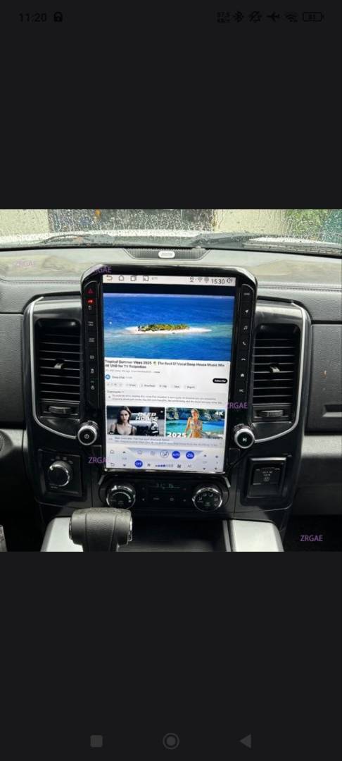

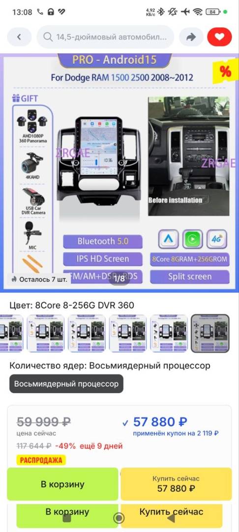

мr_Karllson Кто может посоветовать магнитолу с карплеем на андроиде в рэм до рест в штатное место ? Какой у нас размер там или может есть рамки переходн…Заказал такую, ещё не пришла но судя по отзывам весьма достойная
Gennadii Заказал такую, ещё не пришла но судя по отзывам весьма достойнаяИнтересно будет узнать по отзывам в итоге😉
МoD Интересно будет узнать по отзывам в итоге😉На Али пару отзывов уже есть - выглядит гармонично, удачно скопировали дизайн 5гена. А по железу думаю как у всех
Вот так выглядит в версии 2 передних сидения, у меня 3х местный там монитор чуть меньше но не принципиально
Gennadii Вот так выглядит в версии 2 передних сидения, у меня 3х местный там монитор чуть меньше но не принципиальноПросто зачем этот капюшон сверху, за пределы торпеды... Мне кажется неудобно
Тут и вопрос физических кнопок решен толковее (они есть)
Виктор Доброкотов RDRC А ссылочку дадите?Просто гуглил. Увы. Я давно присматриваюсь к мультимедии, пока не решился
МoD Просто гуглил. Увы. Я давно присматриваюсь к мультимедии, пока не решилсяА, я подумал, что это у вас стоит
МoD Просто зачем этот капюшон сверху, за пределы торпеды... Мне кажется неудобноА мне больше нравится мой вариант, выглядит как заводское решение

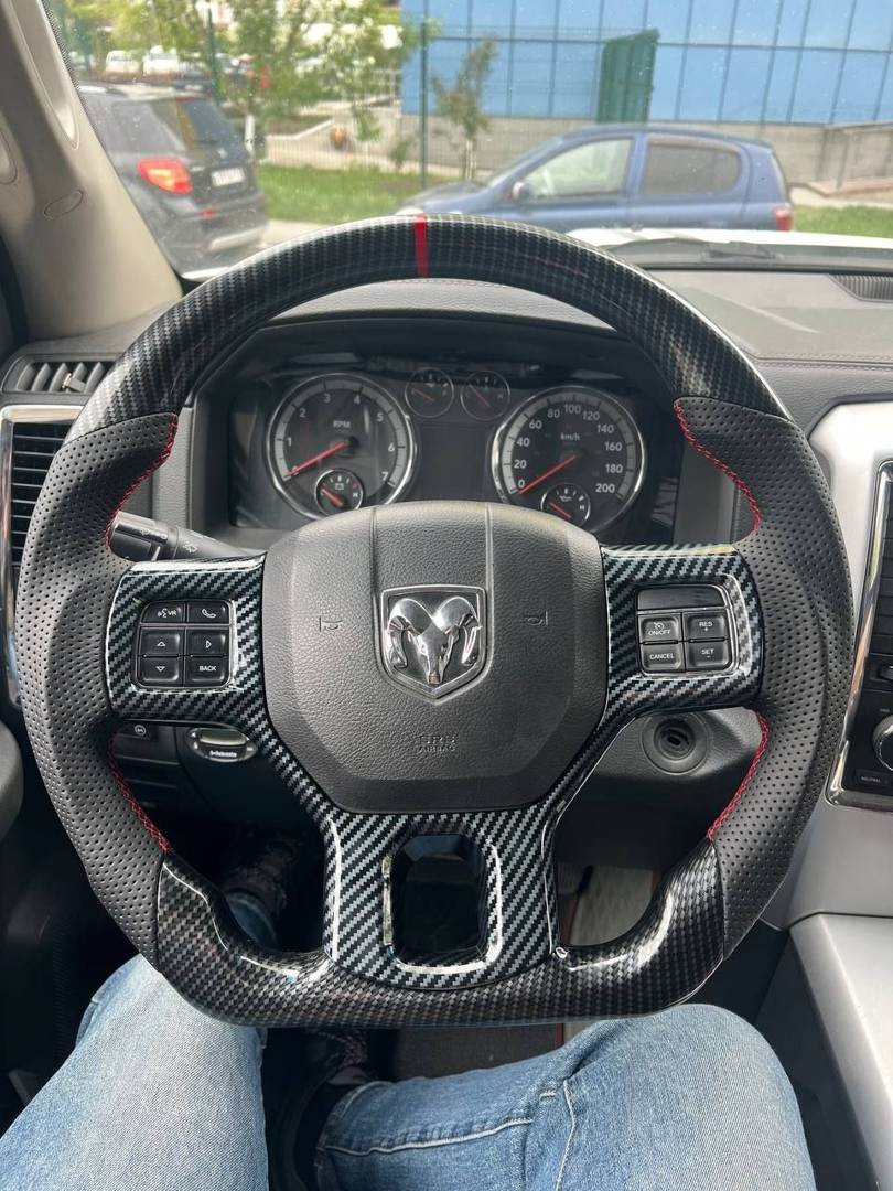

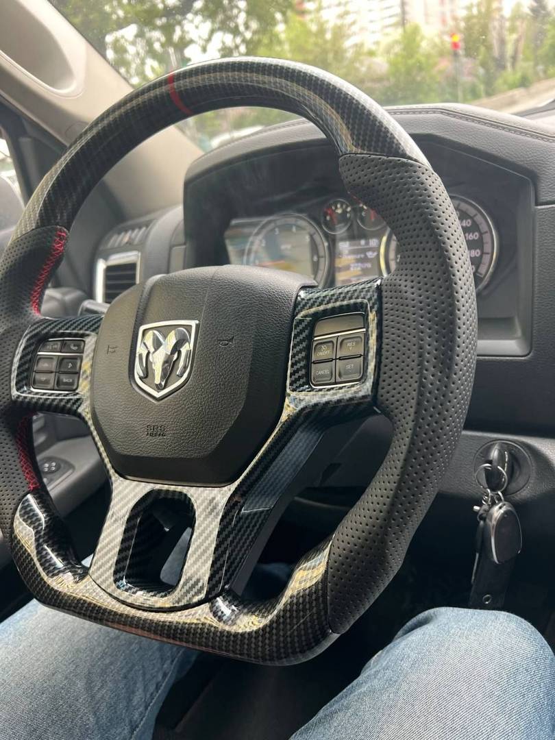

Gennadii Вложениееще руль и цифровую приборку. И сидушки от BMW. 5ген больше не нужен😀
Marat еще руль и цифровую приборку. И сидушки от BMW. 5ген больше не нужен😀А сидушки перешил и вентиляцию с обогревом установил, мне норм)
