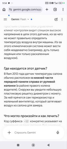

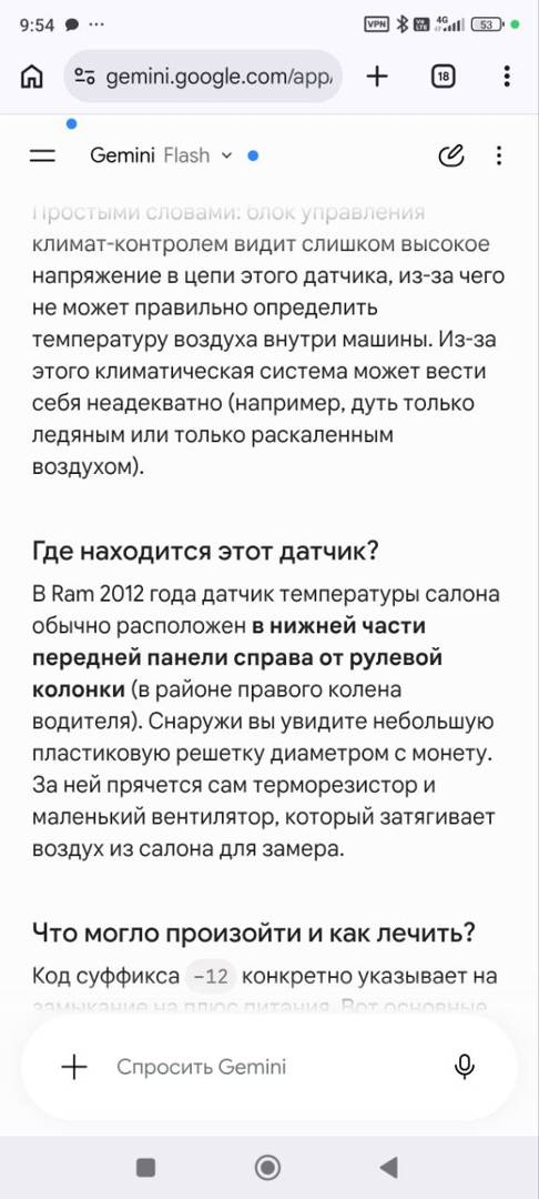

Всем доброго дня. Подскажите парни, где искать данный датчик. 5.7L 4ген 2012г.в. B1107-12Датчик температуры салона 1 -короткое замыкание цепи на батарею Активно
А печь какая? С раздельным климатом?
У меня какой то датчик стоит на печке сверху, за верхним бардачком, выдернется ли без снятия панели не знаю. Но у меня 10 год и раздельный климат

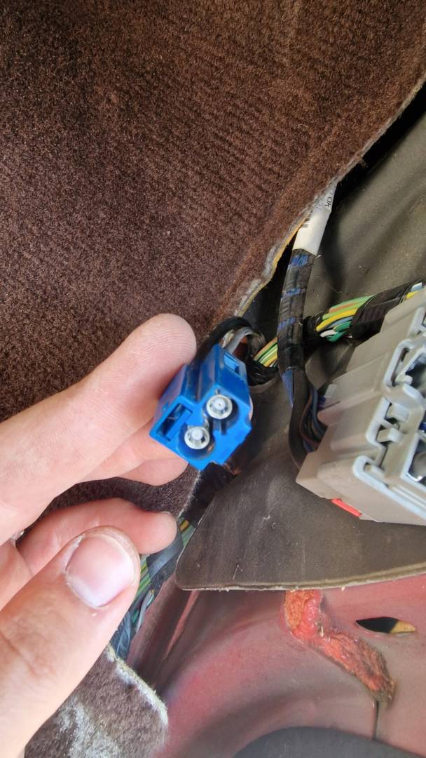

Чистил тут на днях машину и снял пластик у ног пассажира, и нашел этот не подключённый кабель 😳 кто может знает от чего он, я не нашёл второй конец там быстро, разбирать дальше пока не стал 😁...
Скорее всего спутниковое радио
Добрый день, подскажите пожалуйста. У меня РАМ 1500 2018 год 3.0 экодизель, какое масло в двигатель заливать , какие допуски ?
То есть, если я снял штатную бошку и поставил на андройде, мне этот провод уже нафиг не нужен? или??
Не нужен. В России всё равно оно не работает)
Нужен!
Через переходник подключи к нему разъём GPS антенны твоего андройда. Будет минимум в два раза лучше (больше спутников) чем на штатной антенне андройда.
прям так 🫣 круто... 😱 А есть чет подобное под рукой, ссылка?? что искать??

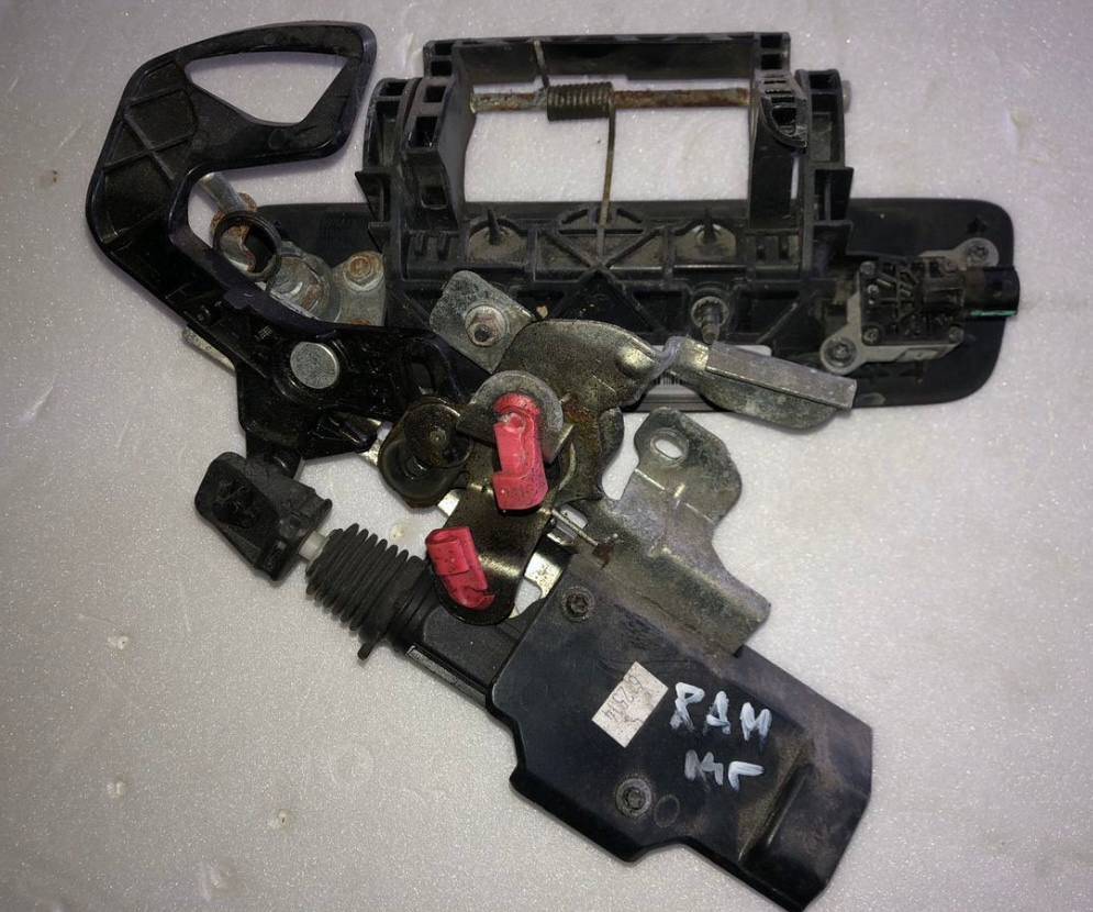

Всем привет. Подскажите, ручки открывания заднего борта одинаковые на рест , дорест?
Разница в том , что на ресте встречаются ручки уже с электро приводом от центрального замка , доресты все только механика . Но сами ручки по факту в базе одинаковые
Привод. Его можно перекрутить
Можно )) а зачем ?©️😉
У меня дорест . У меня на ручке даже личинки для замка нет и борт вообще не закрывается 🤔. Хочу с Али поставить с камерой и с личинкой для замка

У меня на доресте с электроприводом. Я разбирал борт выглядит всё весьма штатно)
Но может от реста кто то из прошлых поставил
У меня 12-й, тоже с приводом
Я сам ставил . Туда обычный привод от любой сигналки подходит . Штатный привод выглядит так -

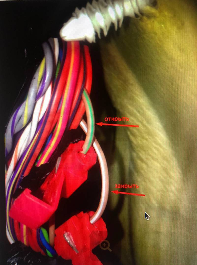

Завтра разберу борт посмотрю. Если привод ставить , значит должена быть проведена проводка для него
Если дорест то скорее всего придется тащить самому .
И подключать
Придется доверить это знакомому электрику , чтобы с брелка сразу все запирались замки. Сам я в этом не силён). Ну и проводку от камеры сразу в салон провел.

это управляющие провода. силовые через реле от аккума идут
как вариант рассматривал, интересно есть ли опыт использования его?
С этих проводов у меня уже лет 8 все работает
