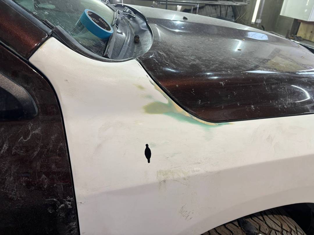

Евгений Вознесенский Погоди , сейчас еще будут слезы маляров ) скрытые микропоры и там разделитель от пресформы , если с первого раза покрасить выйдет это удача
Не будет никаких слез 🤣этот мастер красит мне и моей семье лет 20 так точно))) всегда приехал и забрал машину и все в цвет, правда берет он недешево но оно того стоит

Вопрос именно в нюансах работы с клеенным стекловолокном - сначала как яичко , а на солнышке постояло и пошли поры и просадки

Полимеры немного отличаются в покраске от металла , в фазе подготовки , но ничего запредельного конечно в этом нет . Ждем фото на машине 👍

Сначала сделает потом неделю придется покататься без мойки на сколько я понимаю , а потом уже фото)
ЕВ Евгений Вознесенский 19 мая 2026, 01:40
Мой совет - сразу прогреть на лампе инфракрасной перед установкой , что бы два раза не вставать ))

Стекловолокно при прогреве дает усадку , потому что связующее не равномерно распределяется в пресс форме . И потом на плоскости появляются провалы . Лучше это делать конечно перед покраской ,но так сложнее проявить дефект
ЕВ Евгений Вознесенский 19 мая 2026, 11:10
Но сейчас если жарко можно и на солнышке прожарить ))🤣

Не все так страшно , просто есть определенные технологии при покраске и не все маляры готовы на это тратить время
