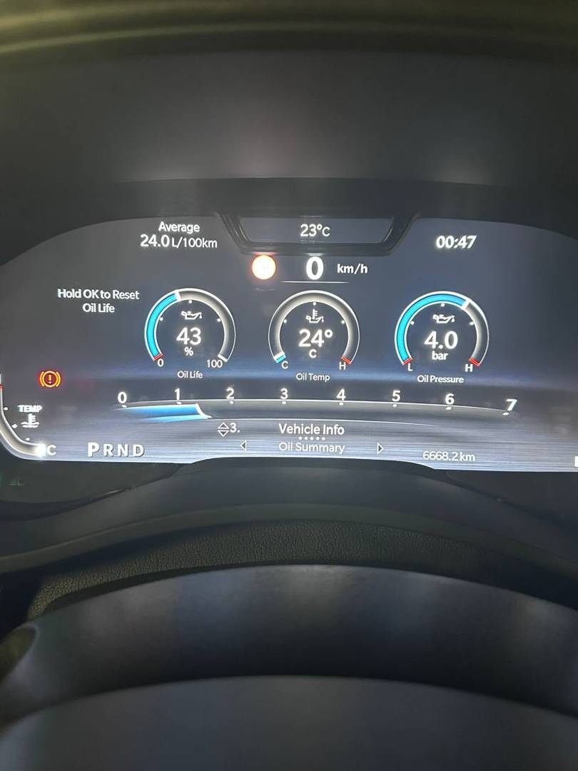

Мелочь, но приятная))
Случайно, самостоятельно, не выставляется интервал замены масла?
Хрен знает. Только сброс счетчика видел)
нет. Он считается исходя из моточасов и нагрузки/температурного режима

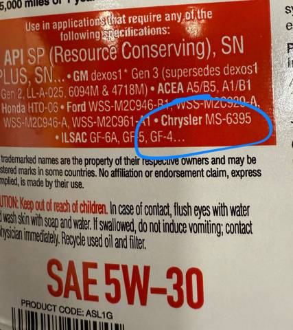

А на какое конкретное масло нацелен, не в курсе?
Ага
Наверное, указанное в мануале
На щупе. 5W20))
У меня на щупе и на крышке маслобака 5W20 👌

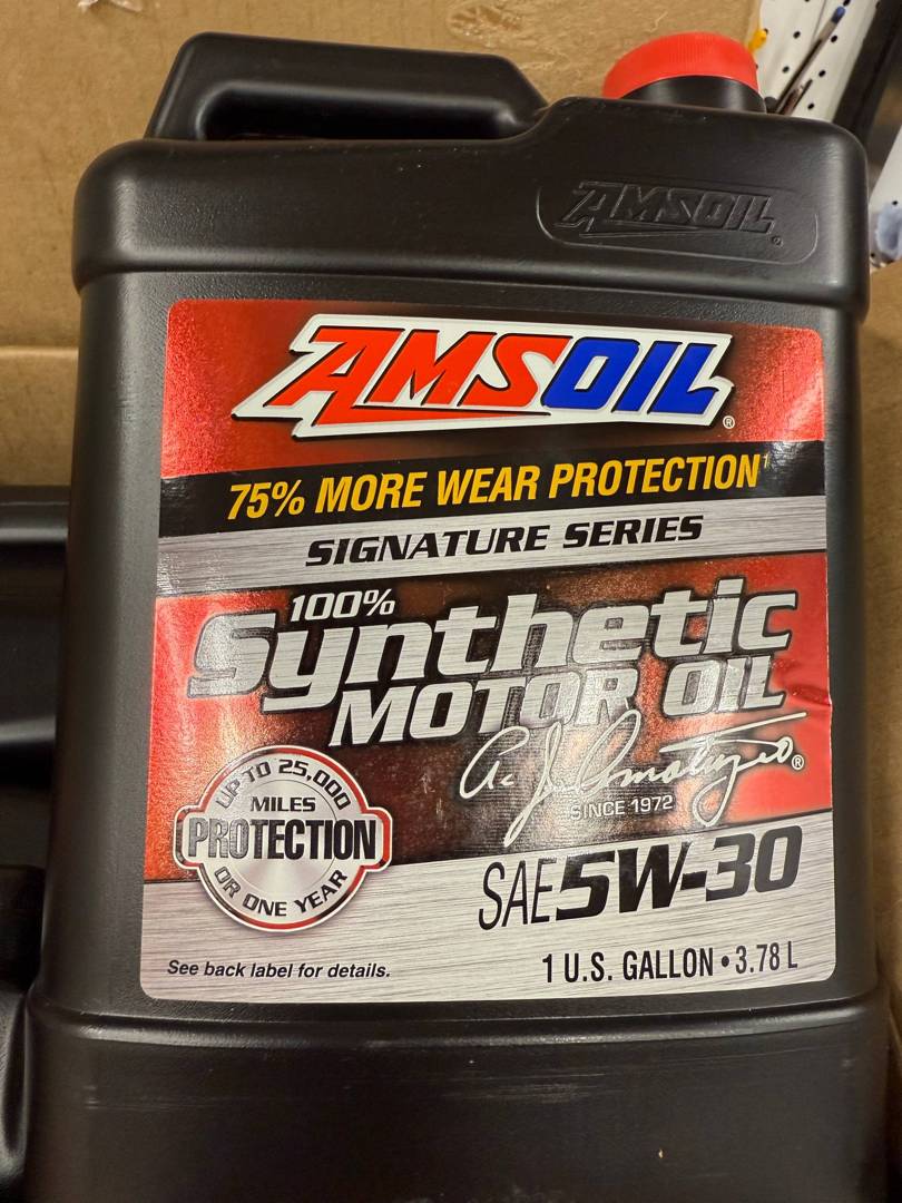

А льем 5W30. Вот по этому и частая замена)))
Для двигателя 6.4 HEMI V8 однозначная рекомендация — использовать полностью синтетическое масло с вязкостью SAE 0W-40, которое соответствует спецификации MS-12633 (или более ранней MS-10725) .
Хотя иногда встречается рекомендация 5W-30 , именно 0W-40 является предпочтительным и наиболее распространенным выбором для этого мотора, особенно для версий SRT, так как обеспечивает лучшую защиту при высоких нагрузках и температурах.

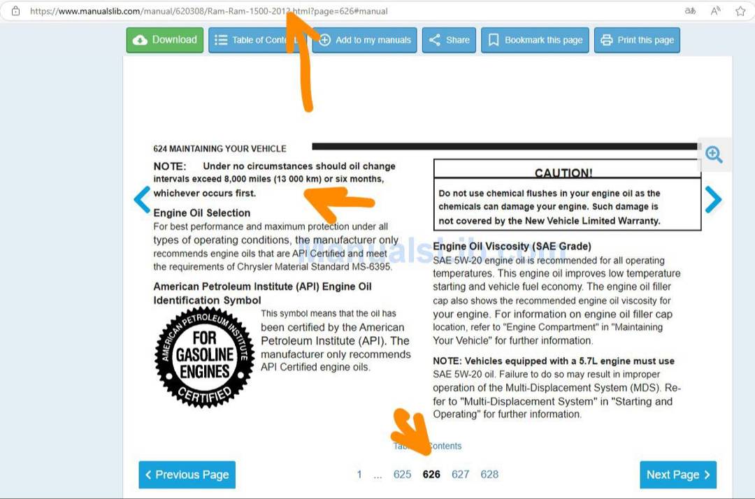

13 000 это редкая замена.

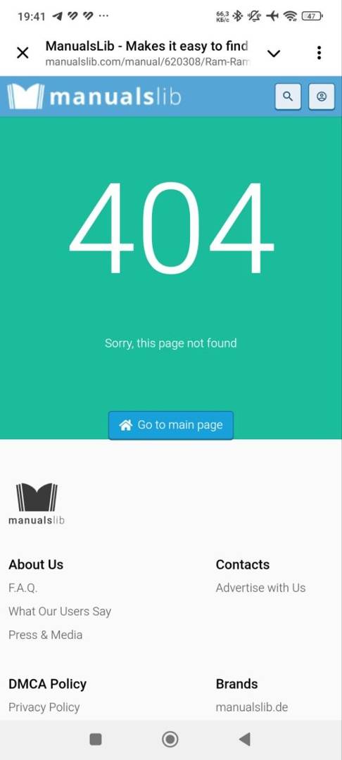

Удалить до просто сайта и заново по поиску, перешурудили библиотеку видимо
Спасибо
Вот так у меня сейчас. Около 7 тыщ и остаток счетчика
