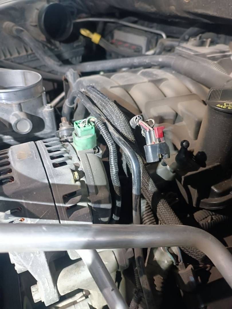

Здравствуйте всем. Сегодня обнаружил под крышкой двигателя вот такой вот разъем никуда не подключенный. При осмотре не нашёл где он был. Может подскажете, откуда он и к чему должен быть подключен ? Машина едет нормально, ошибок нет
4ген дорест
Похож на провод форсунки, там фиксатор такой же, но тут три контакта в нем?
Да три. И похоже по виду что он давно отключен
Гбо не было на ней?…
Нет
А цвета проводов можно по ближе сфоткать?
Завтра пойду сфоткаю поближе, протру . Сегодня по быстрому щёлкнул, плоховато видно
А какой год машины?
2009

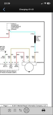

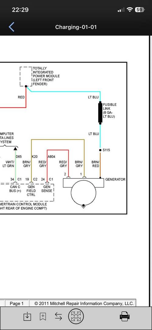

А на генератор такой разъем и идет зеленый на дорестах?
У генератора по идее трехконтакный управляющий разъем
Зеленый разъем на фото как-то чужеродно выглядит
Вот да. И на генератор как раз чёрный разъём идёт судя по каталогу.
Да , генератор мне делали чуть больше года назад. Когда покупал, все освещение машины мерцало (фары , салонный свет,приборка ) . В общем предыдущий владелец куда то внедрил запчасть от жигулей)))
Сейчас всё работает нормально. Может электрики поставили другой разъем.а этот наверное оставили
