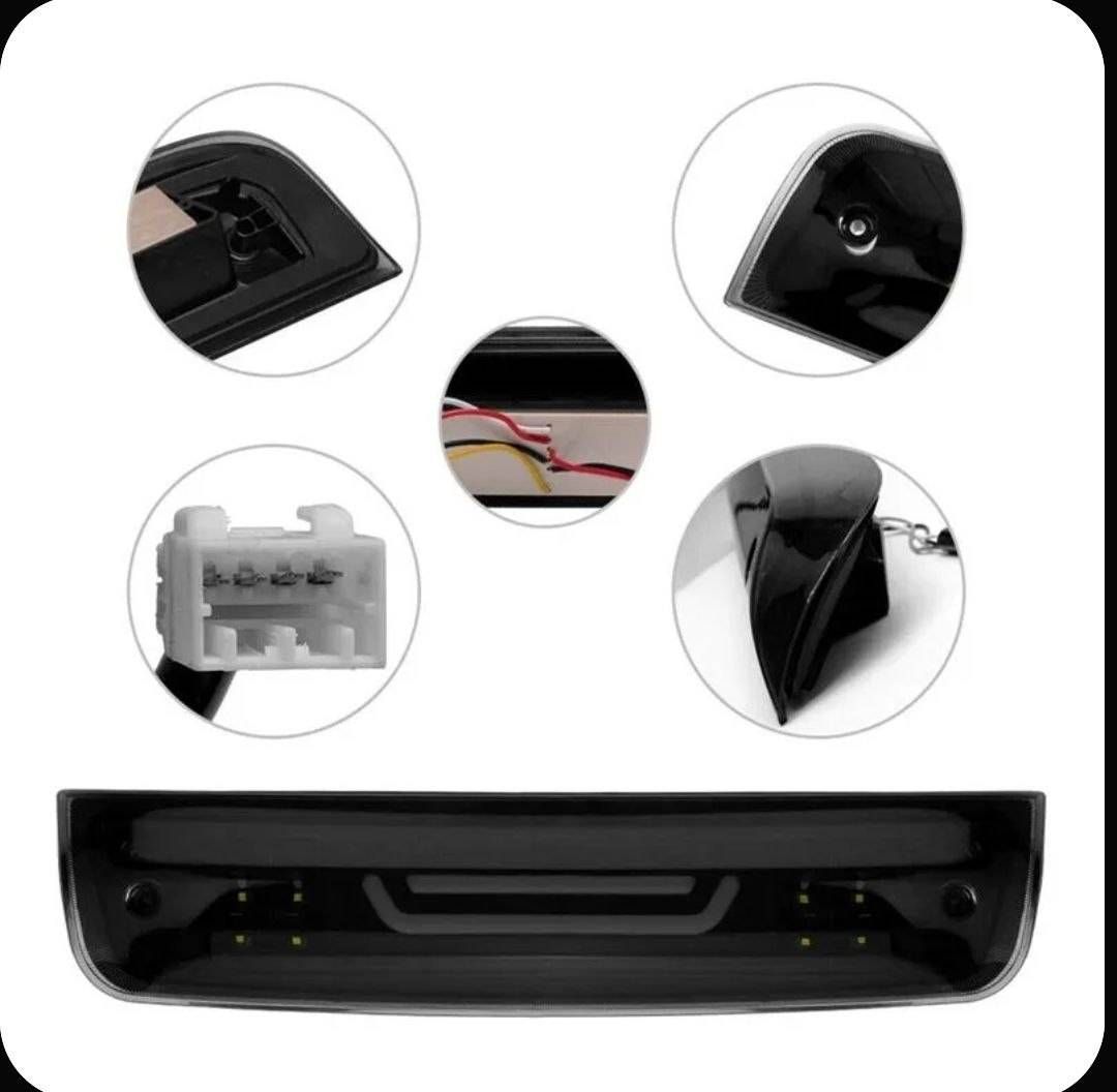

Сам ставил?
Видео срабатывания стопов можешь сделать? Они ярко горят на фоне основных фонарей?
Да , два самореза выкрутить . Фишка один в один
Сделаю попозже. На тормоз нажать некому )
Рекомендую поставить на герметик. Они регулярно текут, может быть пятно в салоне.
Да, родной тож на герметике стоял
Ну что ты как маленький )) включаешь телефон на запись видео, ставишь за машиной, идёшь и нажимаешь )))
Камеру можно поставить, а самому жать, я так делал, когда искал, что не горит 😁
Ну точняк . Щас сделаю)
Спасибо!

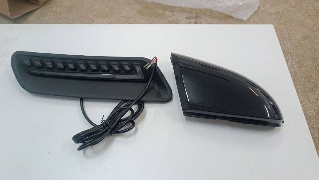

Ещё есть в ноздри на капот такие габариты и бегущий поворотник в зеркала )
Найти бы повторители поворота в зеркала, которых хватало бы больше, чем на полгода😂
У меня родные в порядке. Просто хочу эти попробовать)
Разъём такой?
Да

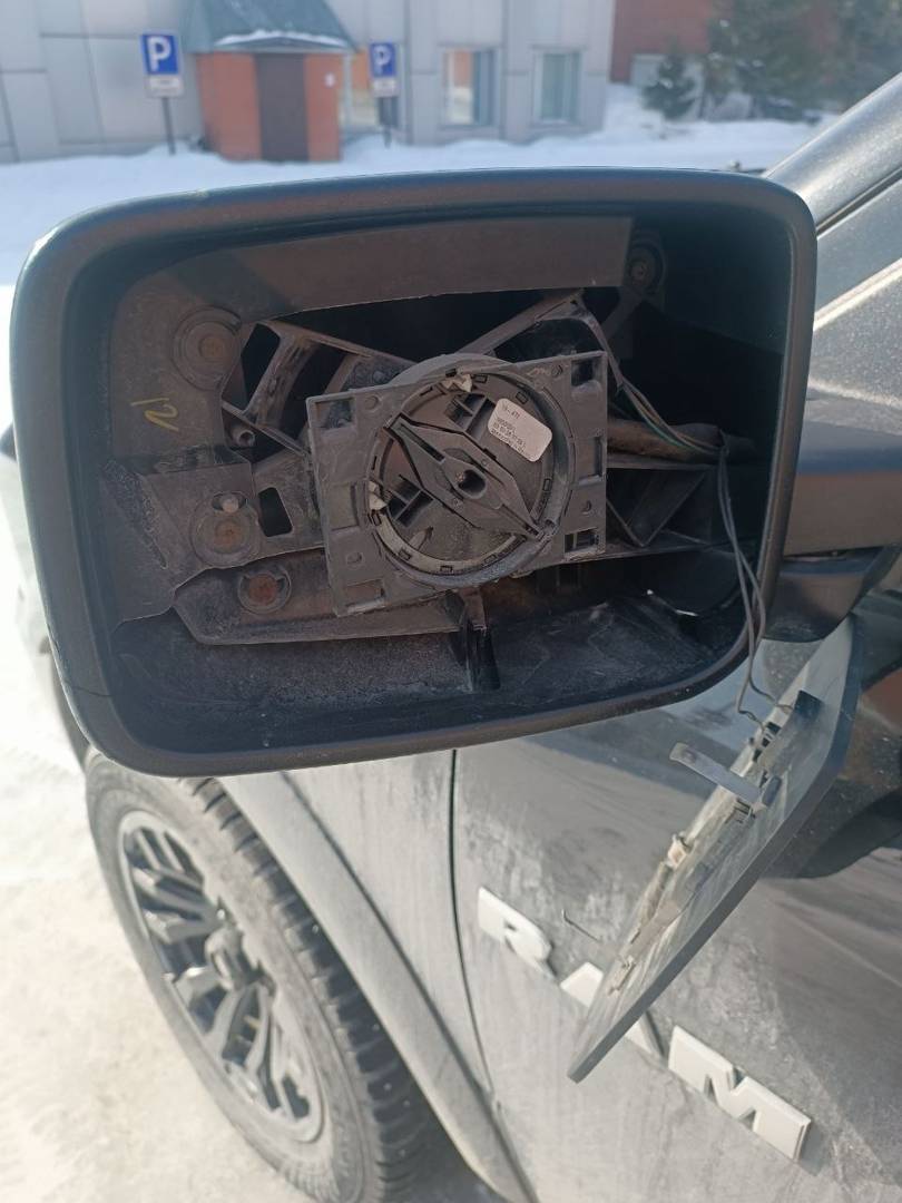

Может кто подскажет, как указатель поворота в зеркалах снимать?, а то сломать боюсь

Опустить зеркальный элемент вниз до упора, сдёрнуть его уверенным движением, далее внимательно посмотреть где болтики и, не сомневаясь в себе, их открутить.
Бегущие почти год работают. Надо шовчик между повторителем и корпусом зеркала загерметить аккуратно. Туда меньше грязи и воды будет лететь.
Сдергивать вниз?

На себя за верхний край. Там две пружинистые железяки, их надо вывести из зацепа с основным корпусом. Некоторые поджимают их лопаточкой
И повторители на винтиках в корпусе?

На защелках , если не трепет склероз
Но не разобрав не отщелкнешь

Все супер. Отщелкнул легко 👍
Ащще любой. С цветом только определиться.

Это дорест? Не вижу повторителя поворотов внизу
Смазкой защелки намазюкивал чтоб потом легко снималось если что
Да , дорест
силиконовый
главное ставить аккуратно
