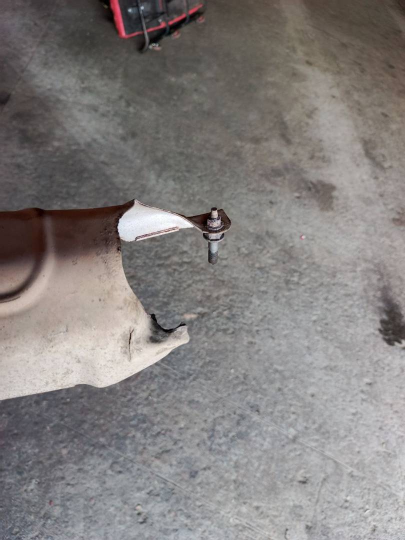

Термоэкран выпускного коллектора

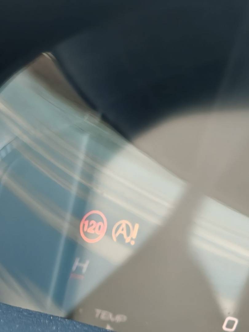

Народ, всем привет. Утром сел в машину и вот что произошло , нужна помощь куда смотреть что делать 😭😭😭

Блок tipm он же блок предохранителей покидает чат.
Покажи как спереди выглядит.Ну и да,смотри блок предков-может зелень где
Там походу он весь зеленый.
Не исключено
Это так не работает. Под вехней панелью с предами находится еще одна плата с распаянными реле и " мозгами". Проблема на 99%в ней. Трещины в дорожках, сгнившие контакты и тд. Самому лучше не лезть. Снимать блок, везти к электронщикам.
Я сам лазил, но у меня всё в порядке там было. Если руки прямые, то разобрать посмотреть можно
ТС уже разобрал посмотрел))
Всем привет, было такое один в один. Зимой, когда был в командировке, жена открывала водительскую дверь и снег попал на кнопки блока двери. Через неделю завёл машину и увиде такую картину. Ещё и стекла не работали, точно не помню передние или задние. Сигнал тоже не работал. Оставил машину просохнуть на несколько дней и всё пропало. Третий год не выскакивает
Если верхнюю часть от щёлкнуть и вытащить, там несколько разъемов больших и не очень, их все надо проверить на предмет зелени внутри. На грандах частенько там всё не очень хорошо. Тут я думаю тоже дело в контактах. Удивительно, что машина вообще завелась. А диагностикой смотрели что то уже?

А ошибки нечем почитать?
Блок обратно поставлю попробую обд

А большой разъем за левым подкрылком не может быть?
