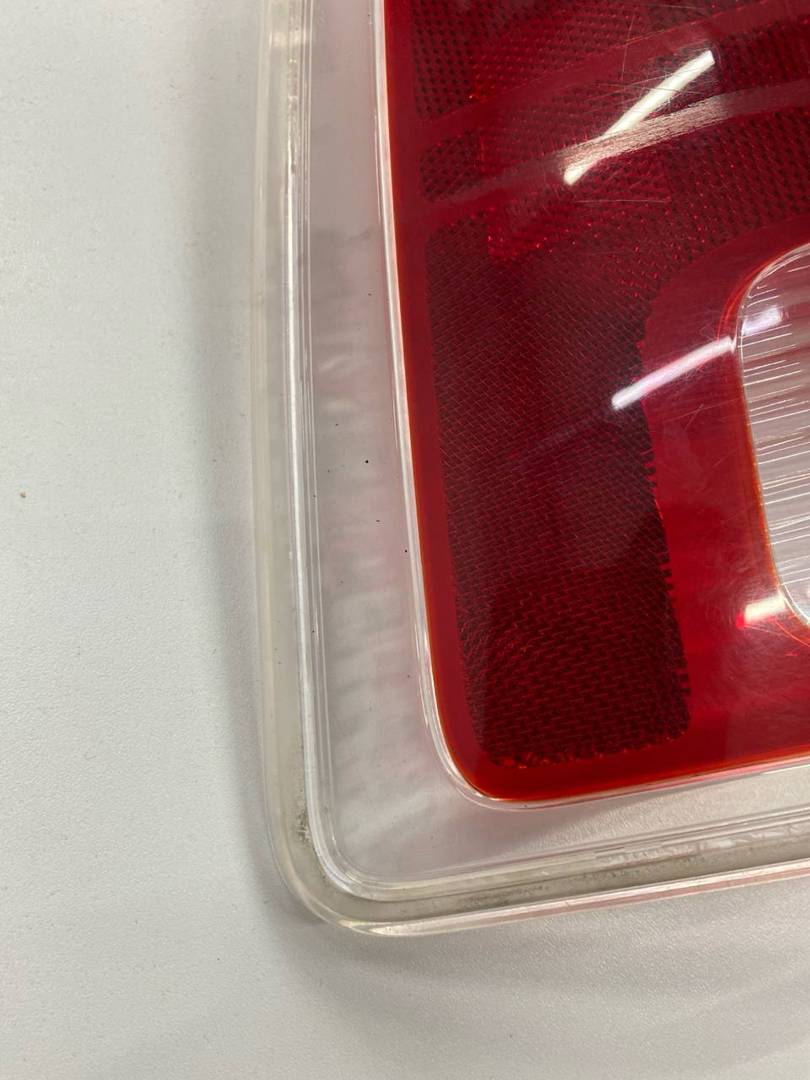

Он не подойдет по другой причине, разрушится со временем от внешних факторов, лучше на пу герметик для стекол
Он черный, а стекло в этом месте прозрачное, буде видно
Ну и какбэ специальный герметик для фар существует
Я думаю это больше герметик чем клей
Я, мож, ошибаюсь, но фары так-то на герметик собирают🤔 На заводе
Бутиловый
И уже далеко не все
Часто стали собирать на клей-герметик
И уже далеко не все
Мне нужно не для фары, а для заднего фонаря. Там по заводу стекло вклеено на что-то типа супер клея
У Лавра есть прозрачный тоже, собирал год назад фару стеклянную на него, пока не без нареканий)
И стоит дешевле))
Стекло держится только на герметике, или там какие-то зажимы есть?
Так а что мешает вклеить на герметик-то? Последующая разборка будет проще🤷♂
Да как бы оно само не разобралось на ходу от вибрации
Только герметик
Главное обезжирить как следует все, и немного пройтись скотчбрвйтом, для лучшей адгезии
