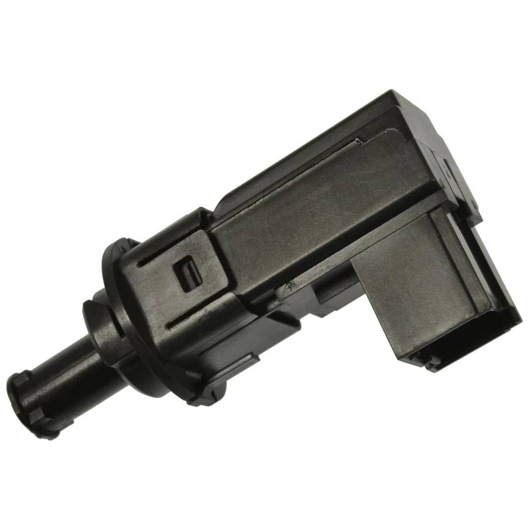

Всех приветствую, ни у кого не было проблем с лягушкой тормоза?
Привет, есть.
Иногда ругается в жару и не дает включить круиз, но стопки и все остальное работает

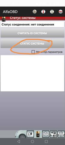

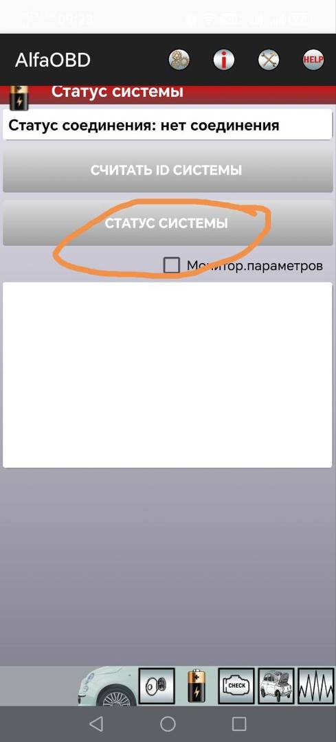

Подскажите как по Alfe прочитать ошибку Р300 пропуски зажигания?
Найти в каких цилиндрах пропуски?
Да
Подключиться к двигателю. В батарейке нажать Статус системы. И там в длинной портянке искать Misfire.
У меня русифицирована
На сколько помню в этом логе всё равно будет на английском: Misfire count

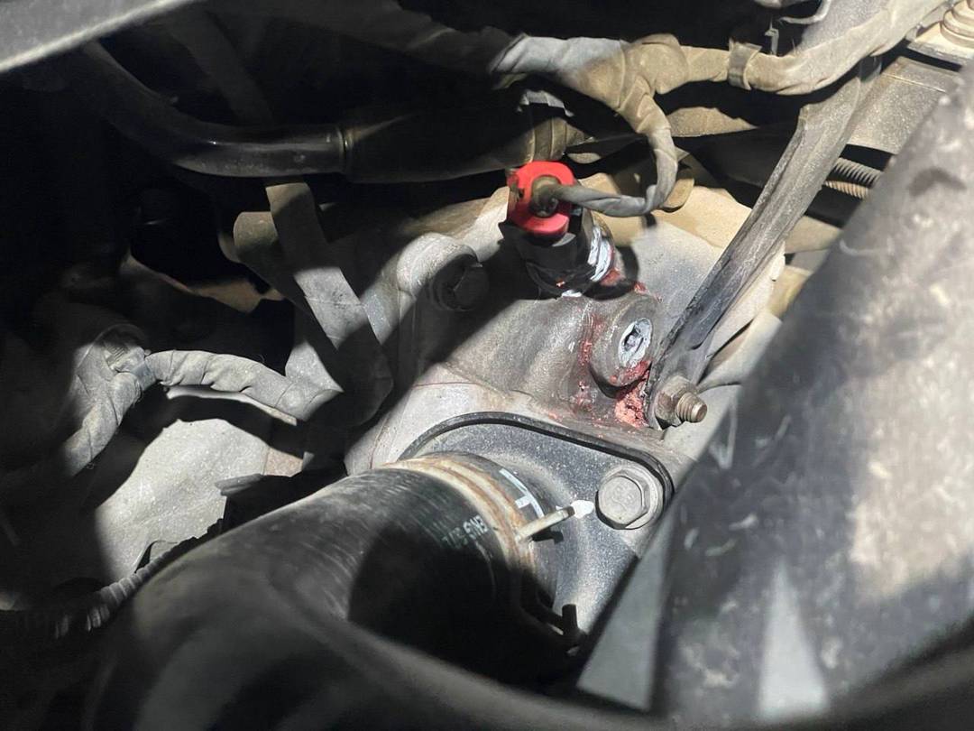

Друзья, подскажите дилетанту, где теплообменник масла двс?
Его может и не быть. Давайте начнем с того, о каком моторе и о каком годе речь.
2013г православный 5.7
Тогда увы скорее всего его теплообменника нет. Он висит у масляного фильтра, и к нему уходит шланг от помпы, который будет хорошо видно. Когда его нет - в помпу завернута резьбовая пробка
Да на площадку фильтра приходят шланги. Значит охлаждение только через вода-масло в площадке фильтра?
Вот пробка
Этот на помпе, есть такая
А как масло на охлаждение взять?
