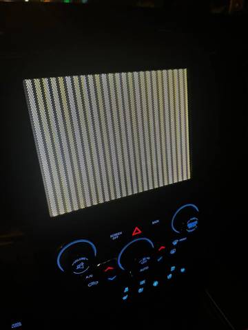

кто подскажет что делать?
АКБ отключить и потом подключить через полчасика
Может поможет
Попробую

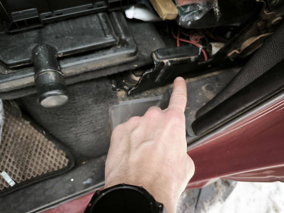

А есть у кого нибудь возможность сфотографировать рядом линейкой, идеально если снять и сфотографировать с линейкой😊 , пластиковую накладку с заднего сиденья квадкэб дорест вот отсюда
Посмотрю позж. Но у меня наверно нет там накладок.
Спасибо
Я так езжу )
накладку отбойник или откидной столик?
Вот в углу которая, механизм складывания закрывает
Хочу напечатать на 3д принтере
Спасибо, но это не та, я выше написал какую надо. Но я так понимаю, мало у кого она есть, и есть ли вообще в квадкэбе

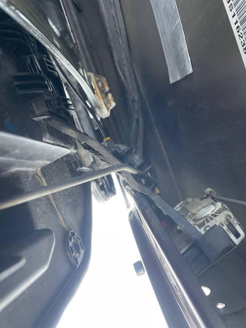

Всем добрый день.Ситуация такая: Доджram 1500 3х литровый дизель 2018г.в.ударили водительскую дверь,постановлению не подлежит.купил б/у в сборе с обшивкой и всей электроникой,поставили теперь не работают все кнопки:стеклоподъемники,отпирание и запирание дверей и т.д.Вопрос что нужно переставить со старой двери чтоб все заработало?и можно ли поменять личинку замка двери?
Блок двери водителя скорее всего нужно перекинуть
Личинку можно поменять, но если ручка уцелела проще ее в сборе переставить
Просто всю проводку и блок управления дверью надо свои закинуть
Ну и блок кнопок тоже
Согласен, так проще
Проводки даже могут быть разные по комплектации

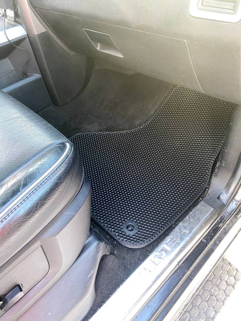

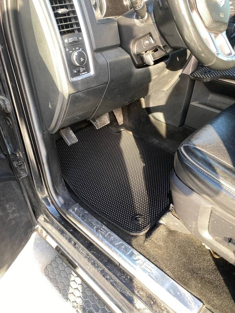

Коврики сшил
Есть образец водительского?
