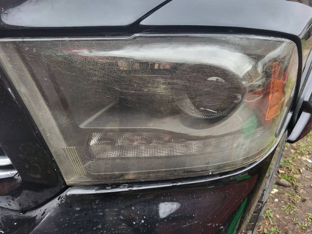

И ещё вопрос по свету.
Каждый раз когда открываешь дверь при незаведенном движке и выключенном переключателе фар Рам включает ближний свет...который тухнет секунд через...20...может 40.
Как то это можно отключить?
Бывает возишься с машиной дверь туда сюда дергаешь - он свет включает/выключает, высаживает аккум.
Фары хз...вроде не "родные".
Хотя у Sport'ов вроде как чёрные в базовой комплектации

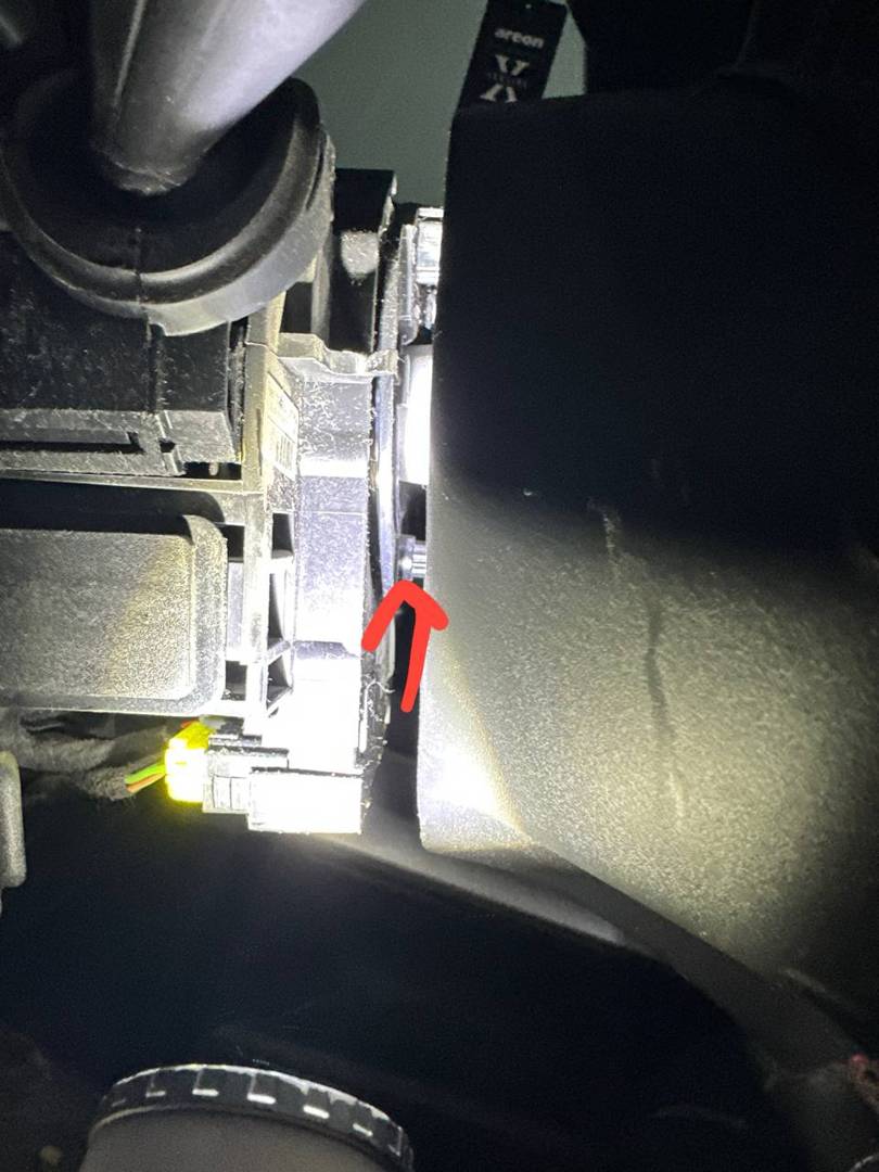

Доброго времени суток. Выскочила ошибка С0051-28 ругается на превышение погрешности датчика угла поворота руля и колес. Отключила стабилизацию и пневму. Подскажите сделать колибровку через ланч или куда копать?
И ошибка U0415 по тормозам трейлера
На сход-развал сгонять для начала. Если там все в норме, подкорректировать датчик угла вручную шестеренокой ( лучше, конечно, в сервисе)
Вообще изначально выскочила ошибка u0415 по тормозам трейлера, а вот уже при сканировании обнаружили ошибку по рулевому управлению. Первая мысль была что окислились контакты розетки на прицеп. Там действительно было все печально. Почистили. Но ошибки не уходят.
Виктор Доброкотов RDRC На сход-развал сгонять для начала. Если там все в норме, подкорректировать датчик угла вручную шестеренокой ( лучше, конечно, в сервисе)Подскажите где расположен этот датчик
Daargus Подскажите где расположен этот датчикВ подрулевом шлейфе
Daargus Вообще изначально выскочила ошибка u0415 по тормозам трейлера, а вот уже при сканировании обнаружили ошибку по рулевому управлению. Первая м…Ну, их хотя бы надо сбросить попытаться. Сами могут и не уйти
Виктор Доброкотов RDRC Ну, их хотя бы надо сбросить попытаться. Сами могут и не уйтиНе сбрасываются
Daargus Не сбрасываютсяТогда проводку к розетке надо посмотреть с обратной стороны розетки🤔
По потоку данных посмотрели вот это положение = 0. Буду корректировать шестеренкой тогда.
Виктор Доброкотов RDRC Тогда проводку к розетке надо посмотреть с обратной стороны розетки🤔С обратной стороны и смотрели 😕
Daargus С обратной стороны и смотрели 😕А в самой розетке? Под крышечкой?
Daargus По потоку данных посмотрели вот это положение = 0. Буду корректировать шестеренкой тогда.А колеса-то ровно стоят?
Виктор Доброкотов RDRC А колеса-то ровно стоят?Да
Виктор Доброкотов RDRC А в самой розетке? Под крышечкой?Там вроде прям вообще всё хорошо там не окислов ничего нету
Про эту шестеренку речь?

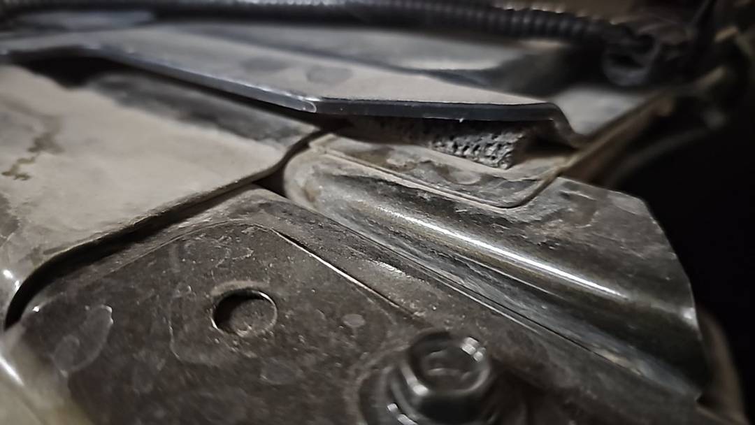

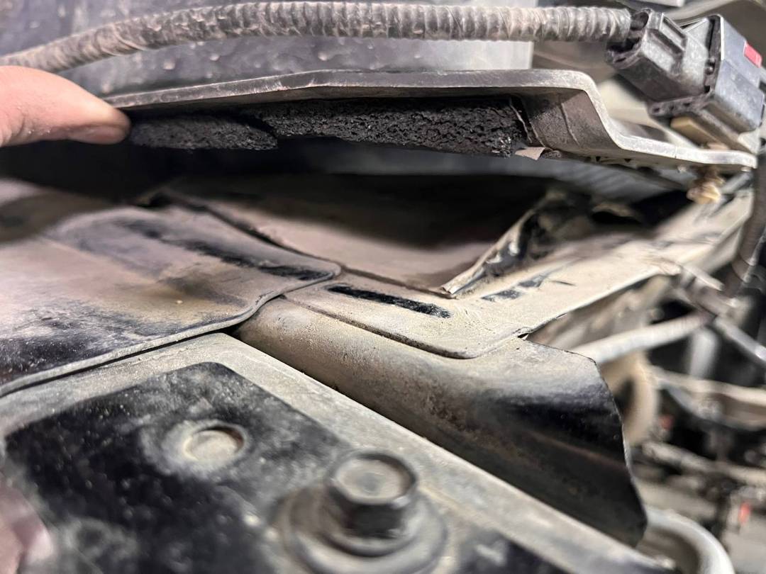

Добрый день, подскажите по печке, должно ли так быть рест 13год
Заклеено шумкой
Забор воздуха
Под жабо
Так же.🤷♂
