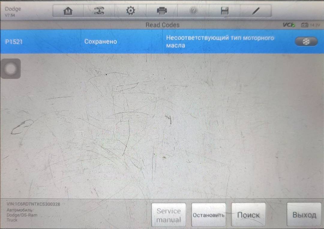

Antony Я думаю просто отшиваешь мдс,и не будет ошибки
Зачем я буду отшивать работающую систему? Я движок перебирал, оставил все в стоке с МДС, насос менял, брал который в наличии был, а был этот меллинг)) и чего то про последствия пружины я не знал)) теперь кричу на каждом углу не забудьте оставить стоковую пружину🤣
ВО Виктор Обнинск 31 октября 2025, 14:03
Михаил Ну да пишет низкое давление))) по факту просто некорректное для машины отсюда и ошибка
Со стандартным насосом, тоже ошибка одолела. Правда в истории на приборке не выскакивает. Но постоянно. Масло 5/30 . вот интересно, есть решение? Воду 5/20 точно заливать не буду
Виктор Обнинск Со стандартным насосом, тоже ошибка одолела. Правда в истории на приборке не выскакивает. Но постоянно. Масло 5/30 . вот интересно, есть реш…
Ну у меня то другая ошибка , интересно как это она у тебя неправильный тип масла то определила? Я вообще на 0w40 езжу , куча народу на 5w30 ну и остальные на 5w20. А давление масла на полностью прогретом какое?
Она же по любому по косвенным признакам каким то определяет))) в лабу то ей не с ноги сбегать все гидрики растеряет
