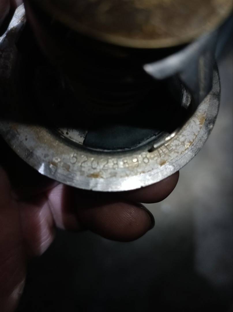

Во, такой же, даже тоже буквы «АЕ» как на моем

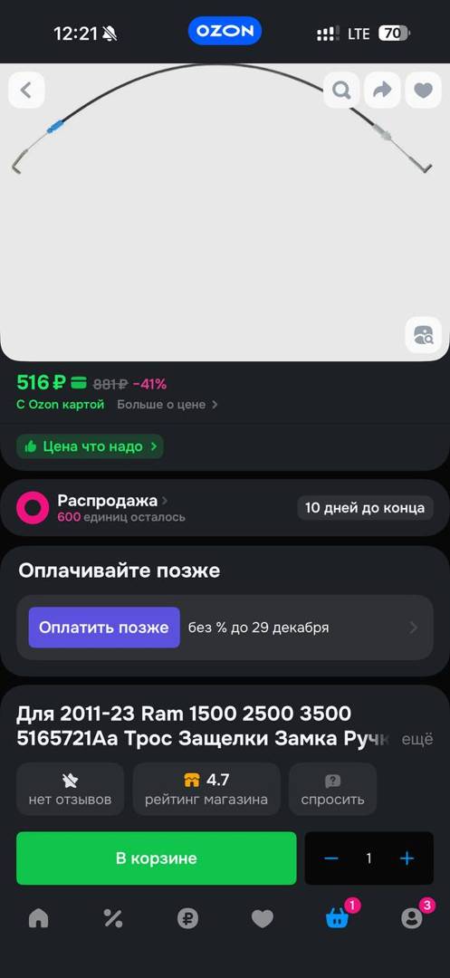

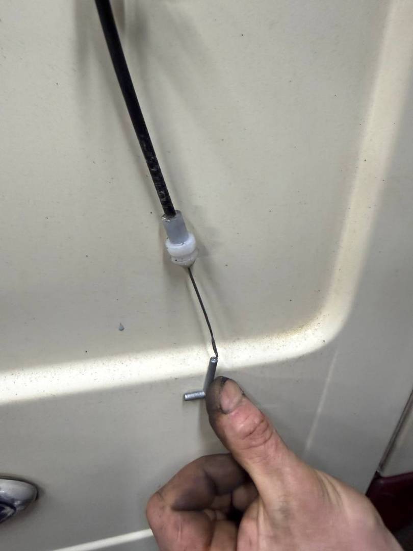

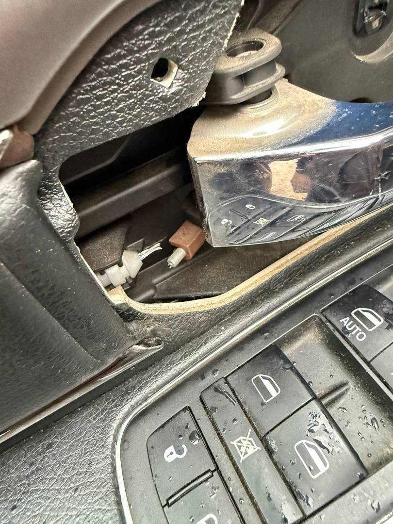

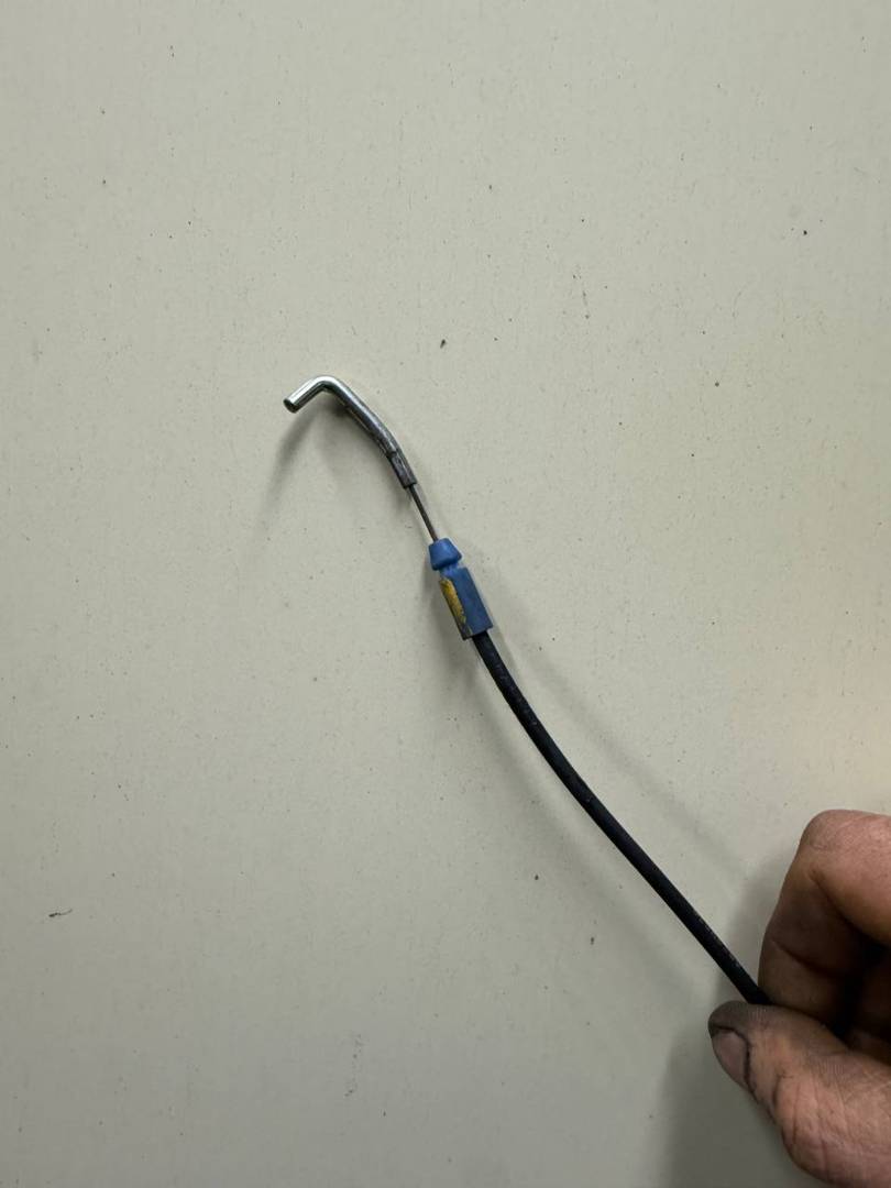

Товарищи. Порвался тросик водительской двери. Его целиком только менять?
И отличаются ли левый и правый тросики?
Оно вроде
Отличаются, менять целиком

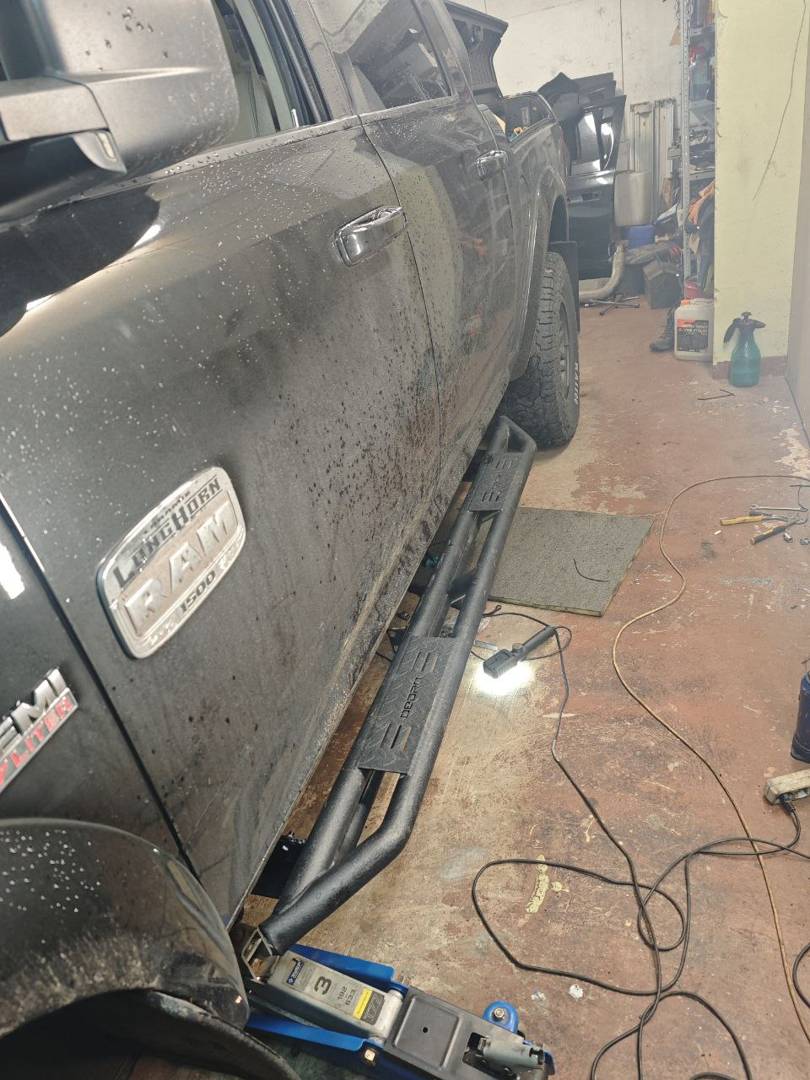

Кто знает, как вылечить?
Вот так)
Чистить и обслуживать. А вообще не предназначены они для нашего климата. Там механизмы приводов не герметичны, закрыты пластиковыми пыльниками.
Поможет?
Не надолго.
Болт весь
Он насквозь на улицу, прикисает
Ясно, спасибо
В 5гене уже по-другому
гайка скручивается
Если уже есть сильный люфт и клинит то надо разбирать и первтуливать , примерно так 😉
Да мне уже подсказал один добрый человек👍
Вопрос только где в мск это можно сделать?

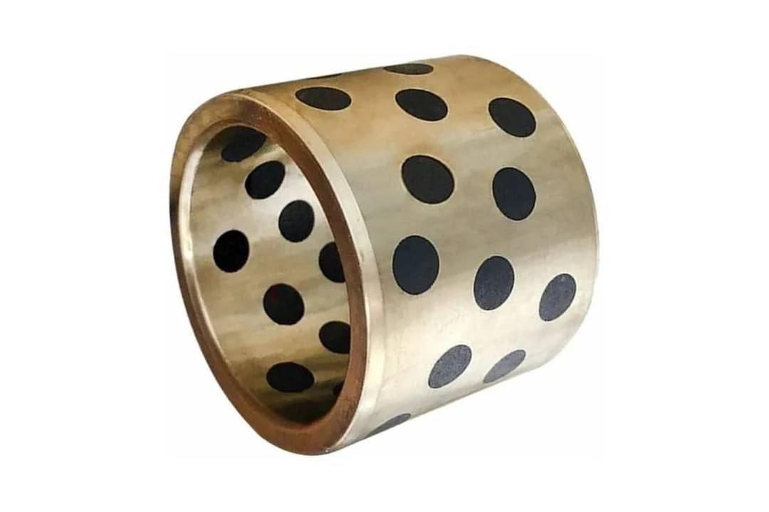

И втулки желательно такие. Самосмазывающиеся.
Снять и разобрать можно в любом сервисе где есть пресс , выточить втулки без затей из бронзы/латуни у любого токаря .
Не прокатит потому что втулки там должны быть Т образные , во первых как дистанционная проклакладка между двух деталей и второе как фиксация тк жестко запрессовать втулку в силумин есть шанс расколоть ухо
Ну и смазывать полсле каждой мойки или раз в пару месяцев , зимой чаще , особено пассажирскую если в основном ездишь один , они как правило у всех и закисают
Они бывают и т-образные. Сам смысл в том, что это спеченнаяя бронза с графитовыми вставками. Ходит намного лучше обычных точеных. Ставили такие на изделия.

Круто 👍 , есть нюанс - под размер оси наверно можно подобрать , хотя не факт я не помню точно ее диаметр , а вот диаметр втулок в самом ухе будет зависеть насколько там уже разбито посадочное , если эти втулки возможно по месту доточить под размер то отлично
Похоже на бензонасос
https://iskra-rus.ru/catalog/vtulki_skolzheniya_bronzovo_grafitovye/ Посмотри номенклатуру. Может подберешь.

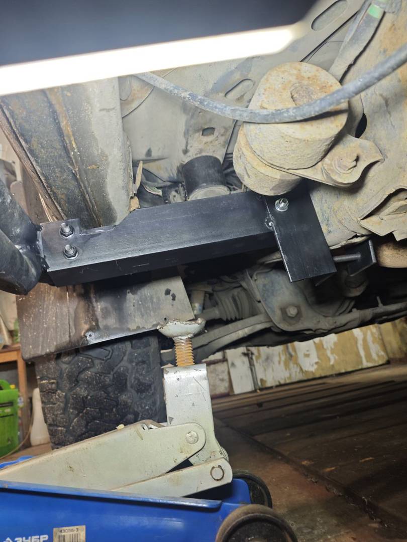

В общем расклад такой:
Еду в сервис, снимаю пороги, везу в гараж, выпресовываю втулки, замеряю, покупаю если подойдут по посадочным, запресовываю обратно. Желательно еще внедрить тавотницы для периодической смазки👍
На авите есть уже комплекты втулок под различные пороги.
