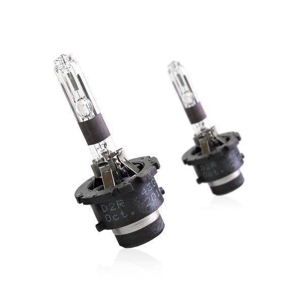

мr_Karllson Ребят. Подскажите . Что с фарами могло случится ? После того как я их сильно намочил когда брод проезжал . Они стали моргать , а теперь воо…
Лучше поставить хорошое светодиодные модули, они не испортятся от пресной воды, меньше давление внутри фары и меньше воды попадёт после коротких бродах и пересобрать на правильный герметик, на видео очень мягкий, вот и развалился, нужен профессиональный.
Если честно пока не могу снять фару . И определить что это ксенон или светодиоды) уже запутался

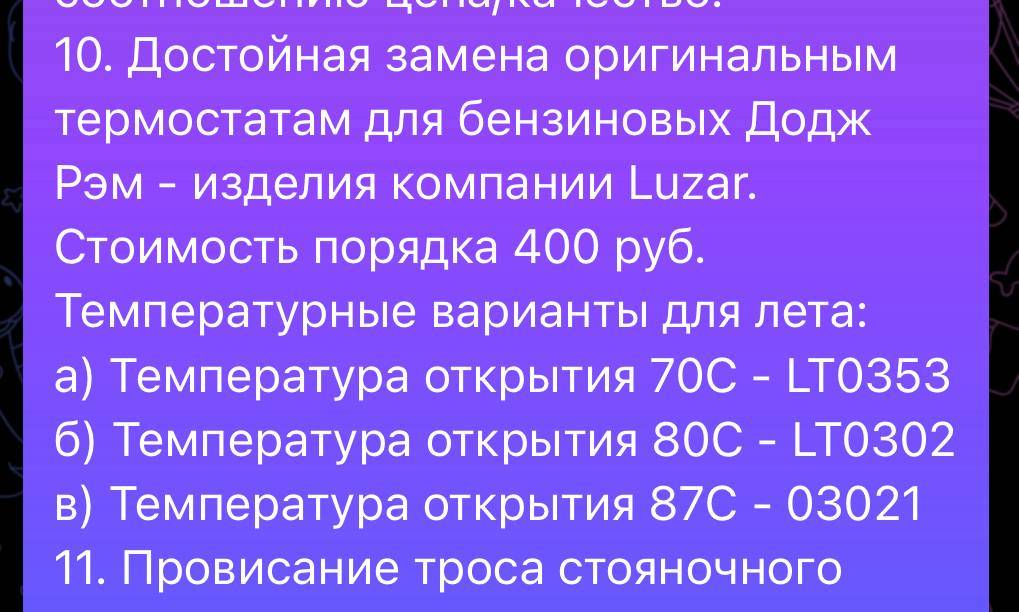

Перелистывал избранные заметки и наткнулся на копипаст с олдового форума, что к нашим моторам оказывается подходят лузаровские термостаты холодные. Кто-то испытывал на практике?

МoD А есть необходимость у хэми в них?
Актуально, наверно, кто с дореста на рест и выше пересаживаться, то офигевает, что вроде все тоже самое, а показатели температур по всем датчикам выше гораздо почему то (наколдовали инженеры экологи)
Имя Фамилия Актуально, наверно, кто с дореста на рест и выше пересаживаться, то офигевает, что вроде все тоже самое, а показатели температур по всем дат…
Правильно я понял, дорест 4ген же (у меня такой, 2012)? И начиная с реста начались проблемы? Просто мне лезть помпу менять, и думаю заодно тогда и термостат что ли "холоднее" мне нужен🤔
Пс.стрелка температуры всегда на первой трети шкалы, даже посередине не видел ни разу, и в пробках, но и температура как бы не летняя. Да и показометр на приборке может крепко дезинформировать.. Озадачился

Да, рест с 13-го. Проблема- это наверно слишком громко, просто экологию зажимают, законы принимают постепенно ужесточая требования, отсюда и мдс и повышение рабочей температуры (на бумаге температура выше - значит и кпд расчетный выше, игра циферками). На счет нужен ли более холодный доресту? Решать Вам исходя из конкретных условий. В моем опыте эксплуатации (дорест, без таскания грузов), климате средней полосы и родном термостате, температуры летние: ож 90-95, м. 86-95, кпп ~60 С. (считаю пока нормальными). Себе инфу на перспективу изучаю т.к. катать бараша планирую долго, альтернатив не вижу, все нравится в нем.

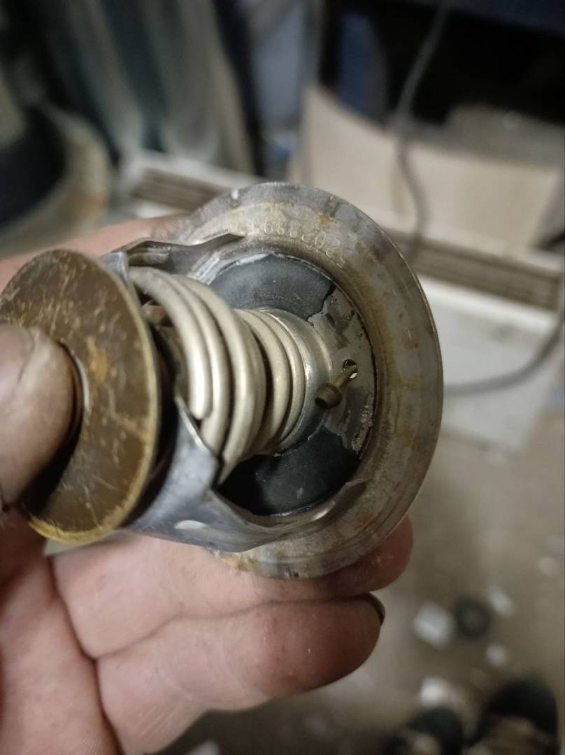

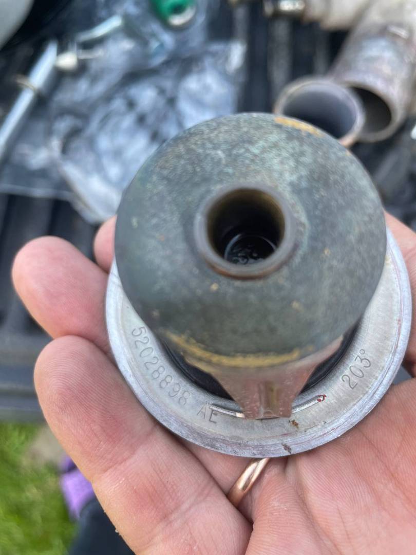

Не похожи ваши показатели, на стандартный термостат. У меня дорест, со стандартным летом, стабильно ож 95-100.
Сейчас стоит моторад 192ф, летом на улице 40 и выше, ож 90-95, зимой 86-90.
ИФ Имя Фамилия 12 октября 2025, 20:25
+79000000000 Не похожи ваши показатели, на стандартный термостат. У меня дорест, со стандартным летом, стабильно ож 95-100. Сейчас стоит моторад 192ф, ле…
Когда помпу менял, то его сфоткал. Единственное, не помню были в нем дырочки какие или нет, а ракурс фото не позволяет уточнить. Меня такой расклад устраивает, может летом залезу, промою систему для профилактики и пересмотрю его

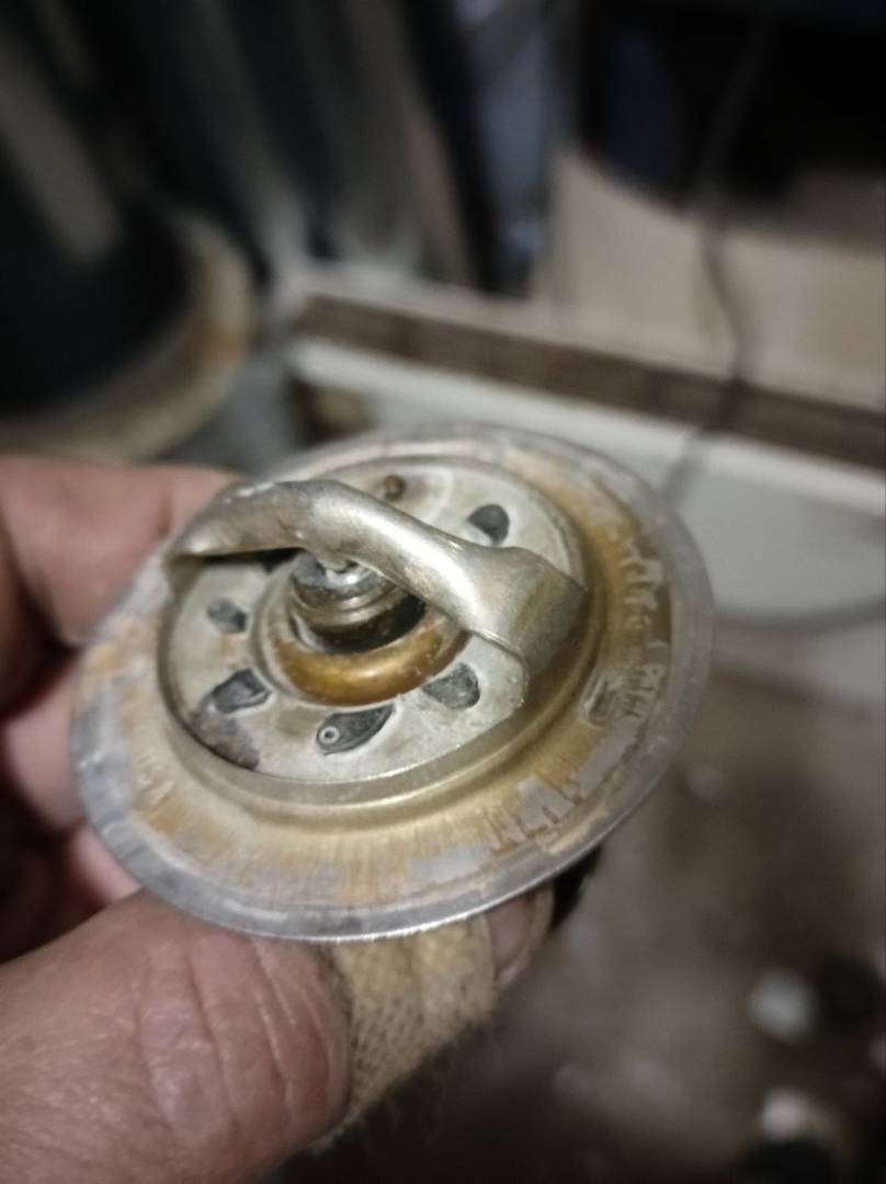

Вот это низкотемпературный родной дореста. Прошёл на нем 350 тыш
