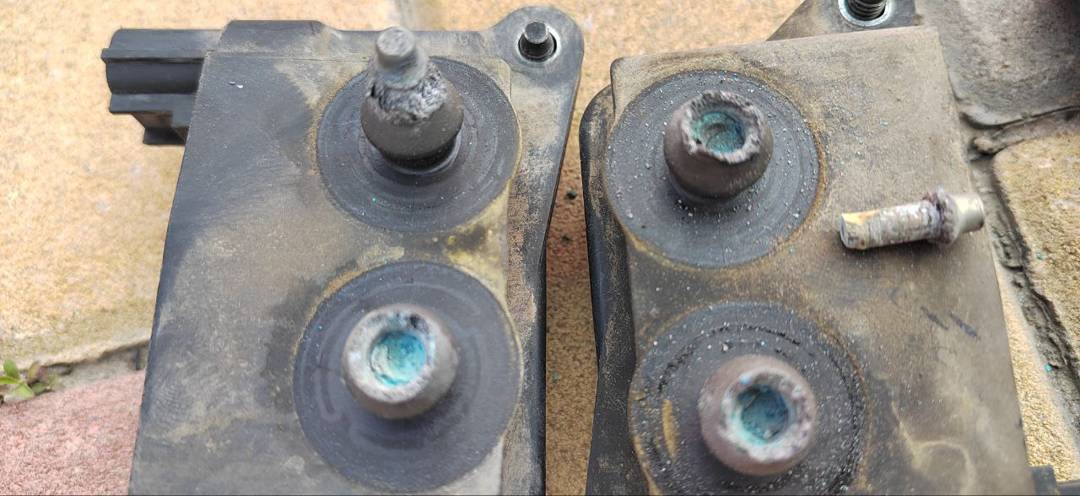

у меня отстрелы и дёргание было из-за отгнивших катушек
При разгоне стреляла как супер кар.
Заменил все 8 катушек на новые. Расход бенза, упал на2 литра.
