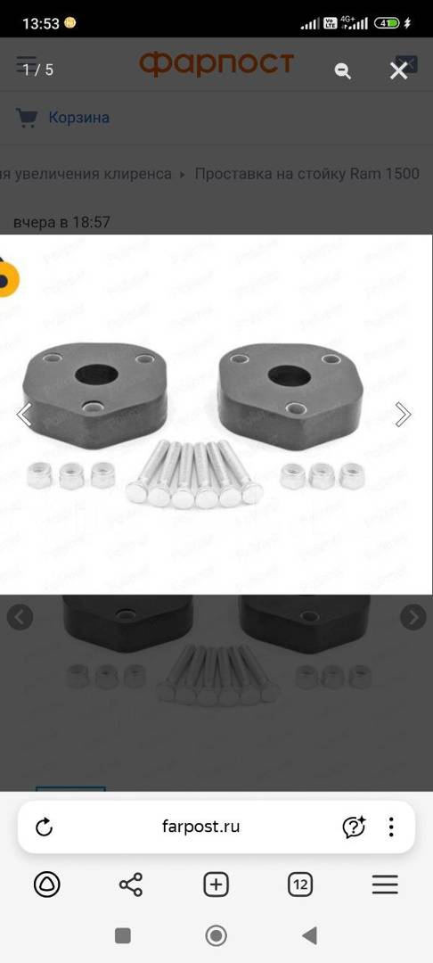

Сейчас проанализировав всё выше сказанное, мне кажется именно проставки стали причиной выхода из строя ранее установленных опор. К сожалению не знаю и нет фото проставок, что сейчас установлены, но скорее всего центральное отверстие слишком велико. Заменю проставки, с ЦО как на стакане кузова.

А у Вас проставки под опору? Просто у меня проставки ставились между опорой и чашкой кузова.
АВ Андрей Вячеславович Андрей Вячеславович 30 сентября 2025, 13:03
То есть тупо одевались на собранную стойку амортика на болты опоры прикручивались и устанавливались уже на авто и прикручивались к чашке уже болтами на проставке установленными.
Болты на опоре удлиняли, значит между опорой и кузовом. Просто как мне кажется диаметр отверстия проставки настолько велик, что опора прожимается в проставку, вместо того, чтоб упираться в нее как в кузов

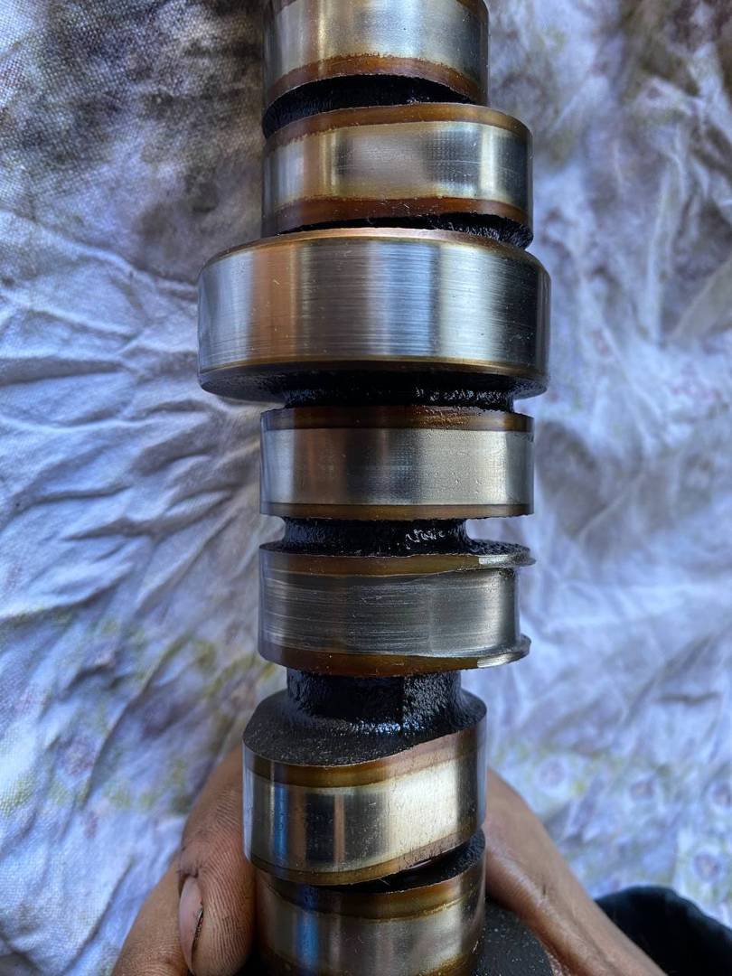

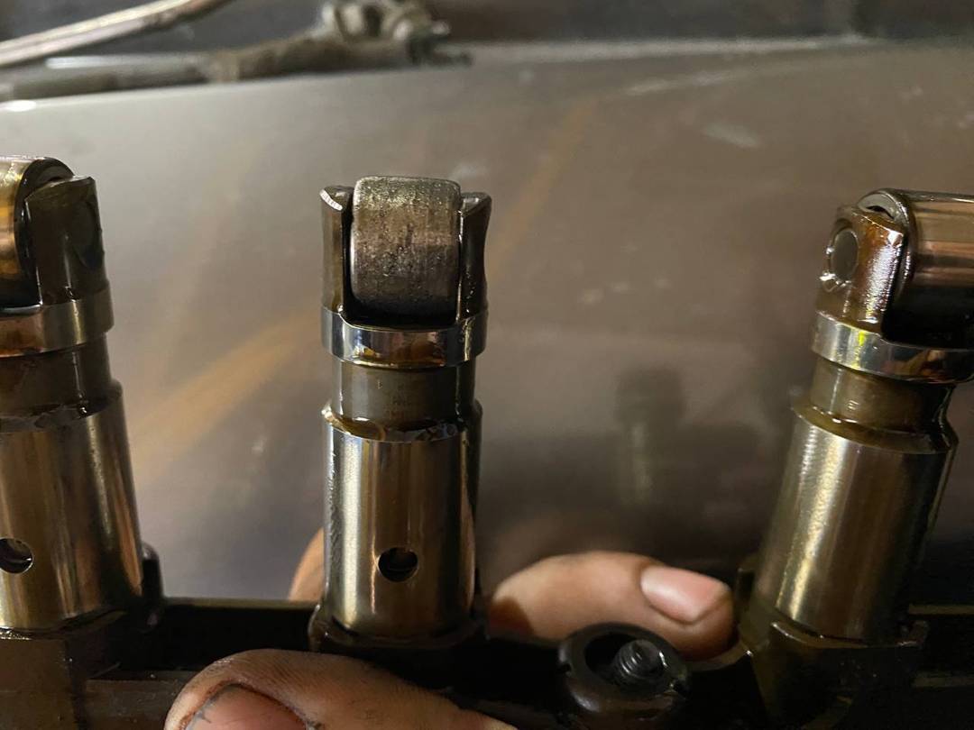

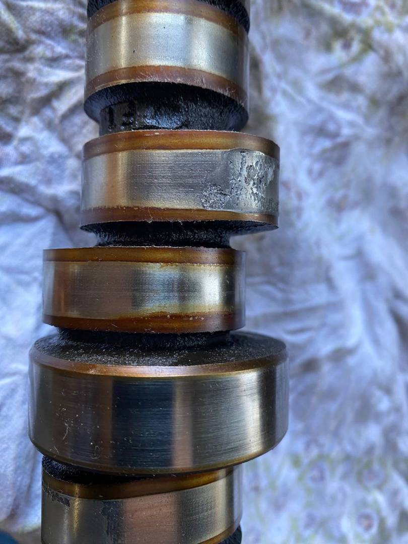

Короче моя проблема с hemi tik наша группа была права Клин гидриков и разбомбило распредвал
ЗИ Залимхан Исалов 30 сентября 2025, 13:12
Но я думаю крученный он для такого мотора малый пробег

Все верно. А есть расставки где он со свистом пролетает. Дам диаметр внутреннего отверстия как эта резинка мм 50 И гуляет на величину проставки. Представь как это выглядит Сделаю фото выложу. Осталась эта вся дребедень

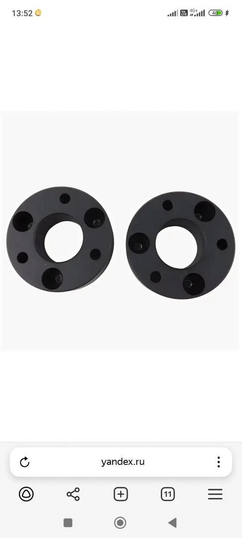

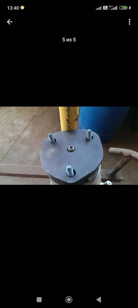

Вот что надо делать для таких ущербных проставок. Кстати у человека могли и не заметить этой вещи на старых опорах

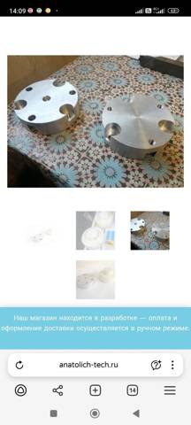

Ну у тебя центральное отверстие у проставок было максимум 20-25 мм ровно настолько, сколько надо штоку дя движения в горизонтальном положении. А у ущербных центральное отверстие с диаметр опоры.

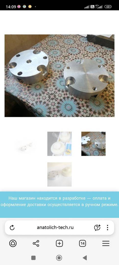

Вот какие должны быть. На просторах нашел. А они от Анатолича 🤣. Все сделано давно
