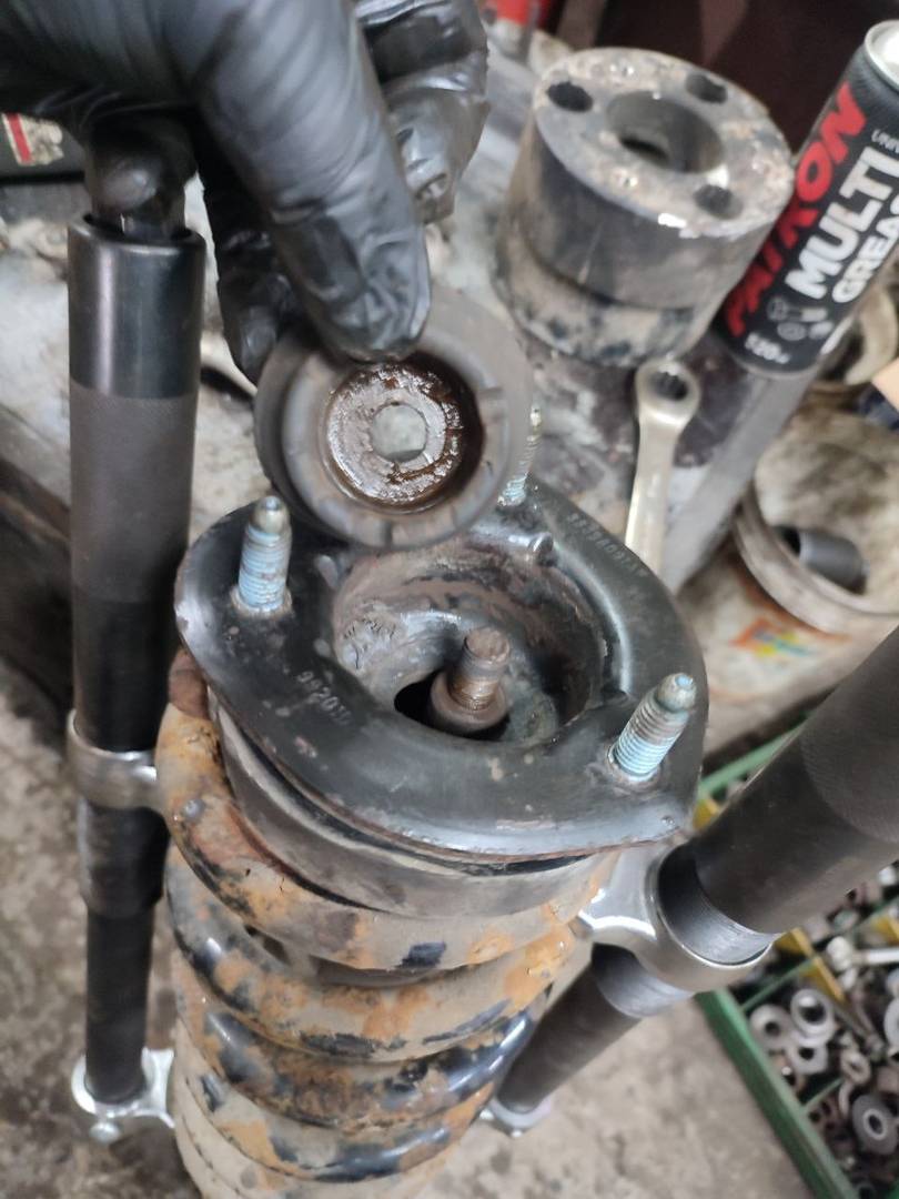

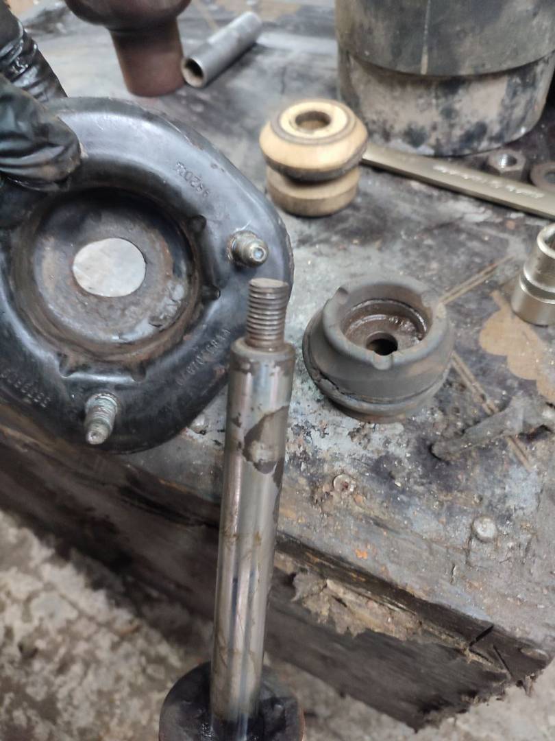

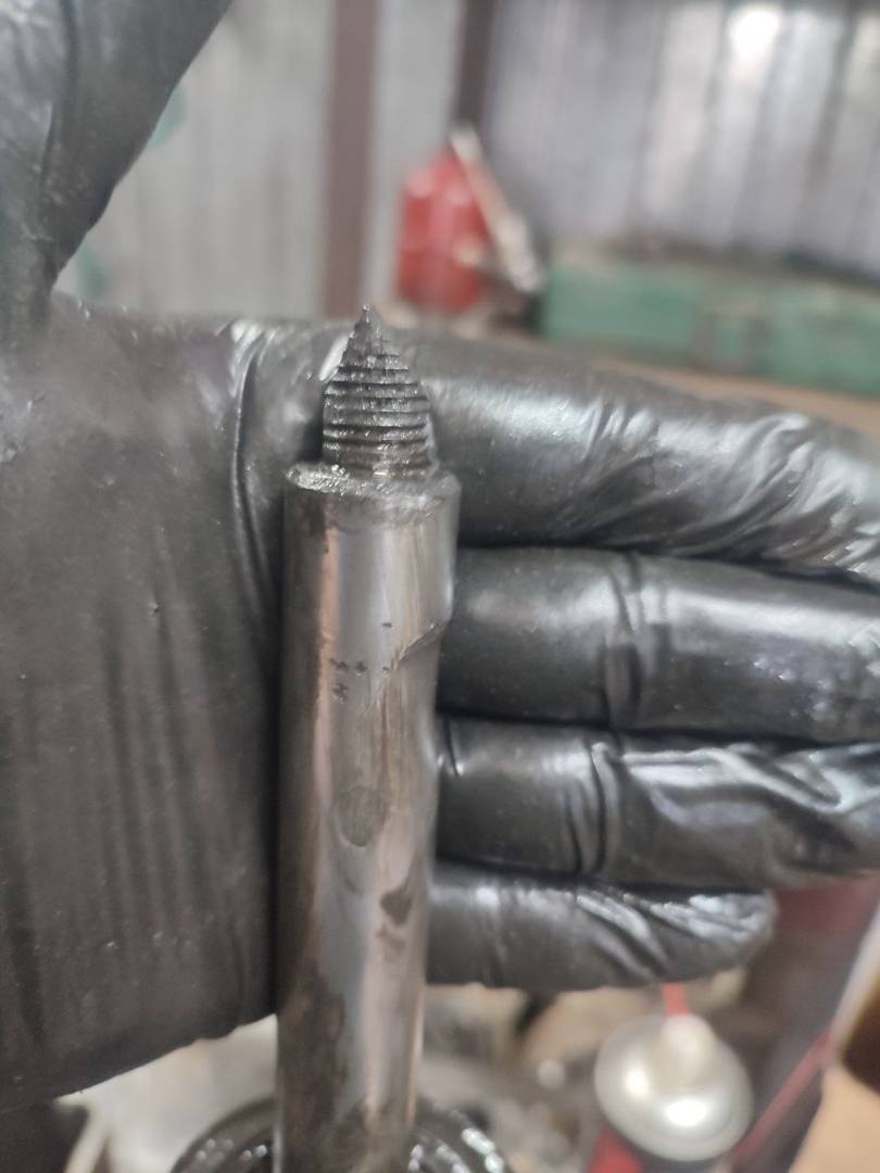

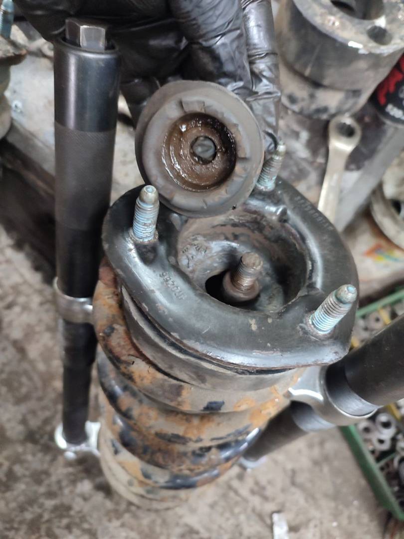

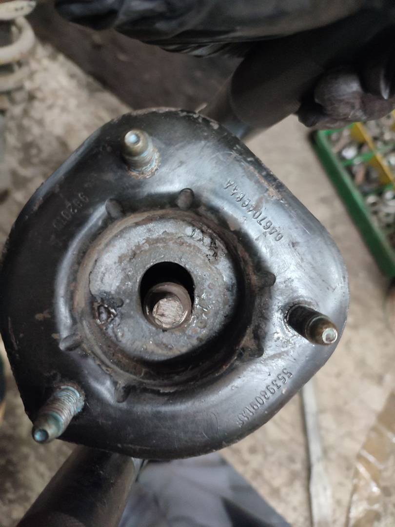

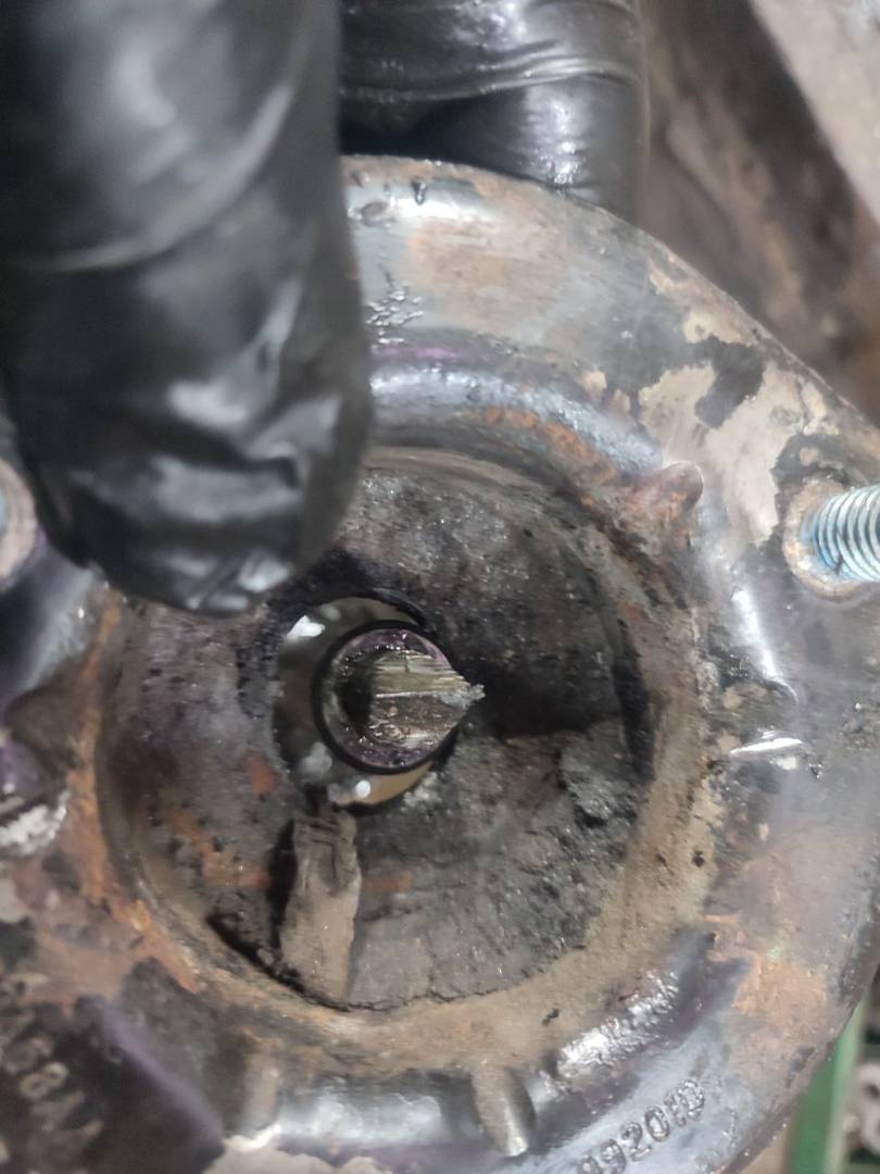

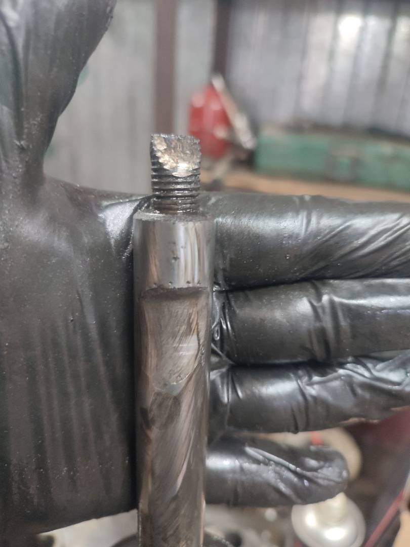

Такое ощущение, что там шток в оверстии опоры свободно гуляет, у меня когда бильты стояли, там юбка на штоке маленькая, шток со временем провалился в опору и так же гулял, даже стакан немного повредил.
ВО Виктор Обнинск 30 сентября 2025, 10:25
Andrew "Rimes" Проставки как сказали стоят, говорят поэтому болты меняли (переваривали) на более длинные
Снимай срочно, это расставки кривые. Отверстие центральное большое, поэтому резинку уже вырвало центральную из опоры. У меня такая жуть была. 🤦 у нас стакан рамы служит упором для резинки опорного "подшипника".
АГ Аслан Гайбатыров 30 сентября 2025, 10:30
Andrew "Rimes" Господа, всем доброго утра. Поменяли мне амортизаторы, но при переезде лежачих полицейских появился скрип. Заехал в гараж посмотреть. И вот …
Проставки не те внутренее отверстие больше поэтому отбойник заходит в проставку, надо только шток заходил меньше диаметром

Фото расставки нет. Ее так изнутри элипсом разбило . Сейчас у Вас амортизаторы новые, такие удары получают

У меня раньше стояли проставки(2 дюйма) с алика, все норм, только ресурс опор сократился до максимум 50 тыс.км или полгода., так как при их установке опора переворачивалась.
ВО Виктор Обнинск 30 сентября 2025, 12:33
Андрей Вячеславович Андрей Вячеславович Понятно, но печаль, опоры под замену в любом случае

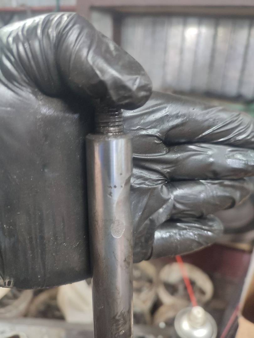

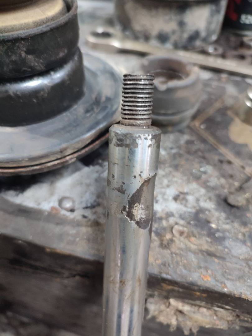

Есть вероятность что опоры походят. Вставят назад резинки. Самое главное чтобы шток амортизатора не поцарапался. Надо смотреть очень внимательно.
АВ Андрей Вячеславович Андрей Вячеславович 30 сентября 2025, 12:41
Виктор Обнинск Есть вероятность что опоры походят. Вставят назад резинки. Самое главное чтобы шток амортизатора не поцарапался. Надо смотреть очень внимате…
Не походят, шток ходит в опоре, если только шайбу на амортик поставят, но это не надолго.
Шток если поцарапался ничего страшного,там все равно еще отбойник- это место не достает до корпуса амортика.
ВО Виктор Обнинск 30 сентября 2025, 12:49
Андрей Вячеславович Андрей Вячеславович Не походят, шток ходит в опоре, если только шайбу на амортик поставят, но это не надолго. Шток если поцарапался ничего страшного,там все ра…
Достает еще как. Ниже отбойника такие потертости были, что возможно сальники и порвало в моем случае. А резинки в отбойнике если их зажать как по заводу, то есть вероятность хорошего исхода.
