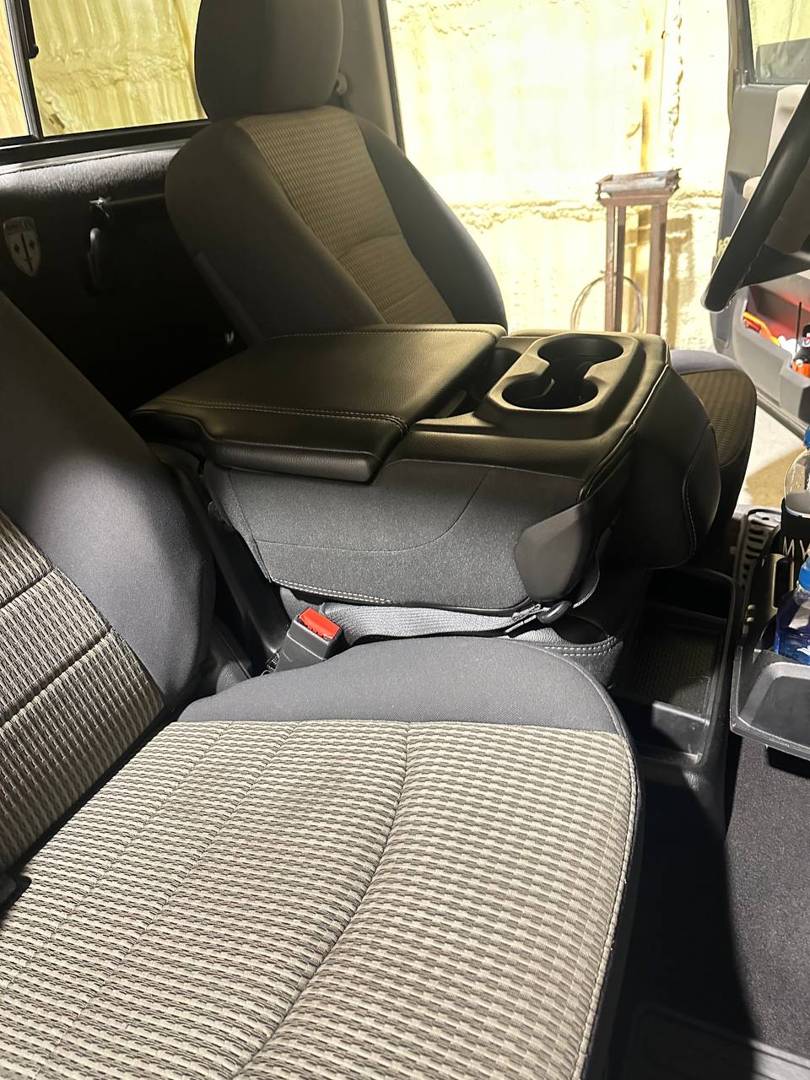

2500 с 68RFE :)
Я переделывал с ручки на кочергу 😎
И третье сиденье от пятерки
Кожух на под рулевой переключатель
Ну и весь низ пластика с подстаканниками вместо центральной консоли

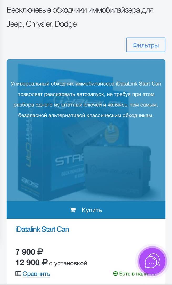

Кто-нибудь сталкивался с проблемой установки сигнализации с автозапуском? Мне не смогли поставить пандору и старлайн, сказали только через какой-то обходной модуль за много денег. 5.7 дорестайл
Если есть возможность , лучше поменять установочный центр .
Первое попавшееся , не думаю что это прям сильно дорого
Старлайн стоит. Без всяких модулей
Желательно бежать от этих установщиков не оборачиваясь.

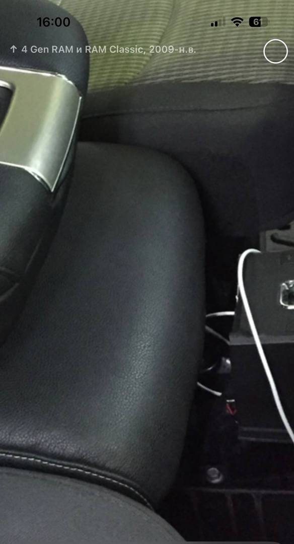

Мне поставили старлайн за полдня на 2011 год. Поставил бы сам, но погода не радовала.
По факту надо подключить 4 провода + сирена + датчик температуры.
Плюс, минус, 2 провода кан шины.
Управление со штатного брелка + метка + приложение на телефон.
Да... Я потом ещё регистратор подключил от сигналки и мини реле для блокировки мотора... Уже сам, летом...
https://can.starline.ru/43/10/8943
Вот что S96v2 через кан шину на дорест может.
Мне важно было автозапуск по будильнику из приложения....
