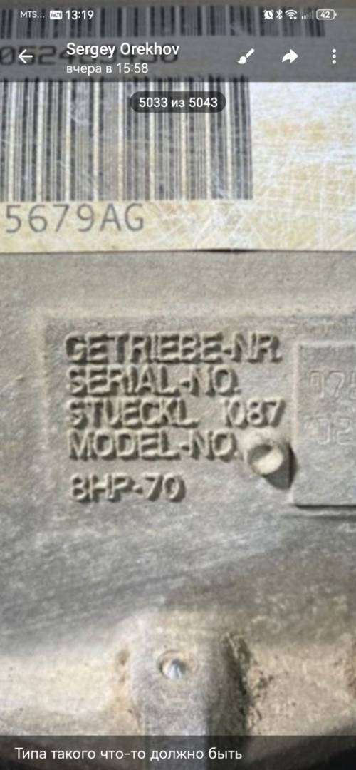

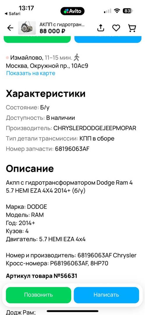

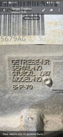

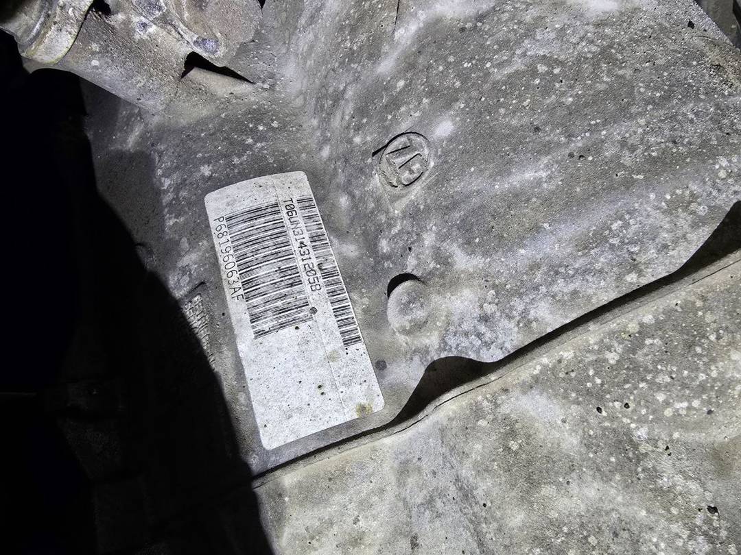

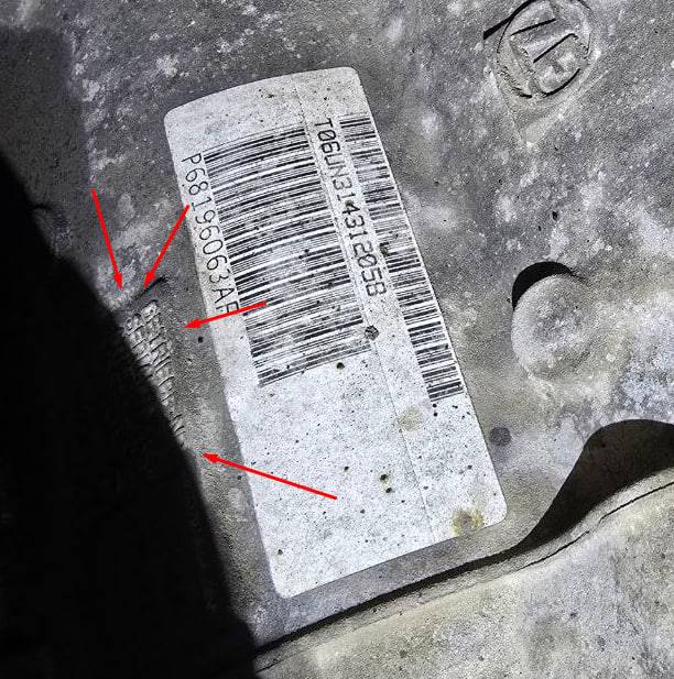

Я посмотрел. На коробке стоит номер, который ВООБЩЕ НИГДЕ НЕ ПРОБИВАЕТСЯ...
АВ Андрей Вячеславович Андрей Вячеславович 13 февраля 2025, 13:22
Андрей Гиговский Ну это номера производителя, ZF, все правильно. Но мы-то ищем по номерам папы Крайслера...

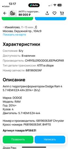

Тебе надо понять какая коробка стоит? Или маму для папы? Вот по выштамповке и смотри коробас который тебе подойдет

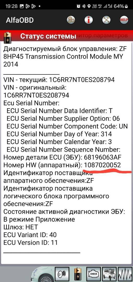

IU Ivan Ustylenko 13 февраля 2025, 13:30
Что ж, значит коробку с машины с парами 3.92. Вообще можно и с 3.21, просто есть вероятность, что для разных ГП будут чуть разные калибровки в коробке.

IU Ivan Ustylenko 13 февраля 2025, 13:37
Андрей Вячеславович Андрей Вячеславович Не, просто я слышал,что ZF вроде сама адаптируется или все же нет.
Тоже не исключено. Я в редакторе не вижу где задавалось бы значение ГП, знаю что файл с моей коробки, с машины с парами 3.21. Если бы найти файл от 3.92, можно было бы сравнить. Поищу, интересно...
