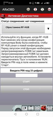

Коллеги подскажите Альфой можно поковыряться в коробке, или сбросить настройки чтоб заново под настроилась, 4 дорест

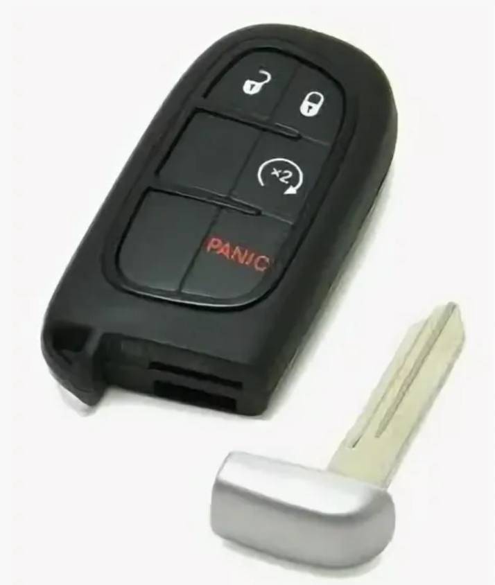

Может кому пригодится (опробовано на америкосе): нажимаем на ключе кнопку блокировки дверей и держим 4 секунды, не отпуская нажимаем кнопку Panic. Услышите легкий щелчок и все - калибр при закрытии будет только мигать фарами. Включить функцию обратно не пробовал, но думаю что нужно просто повторить ту же процедуру. (С) калиберклуб

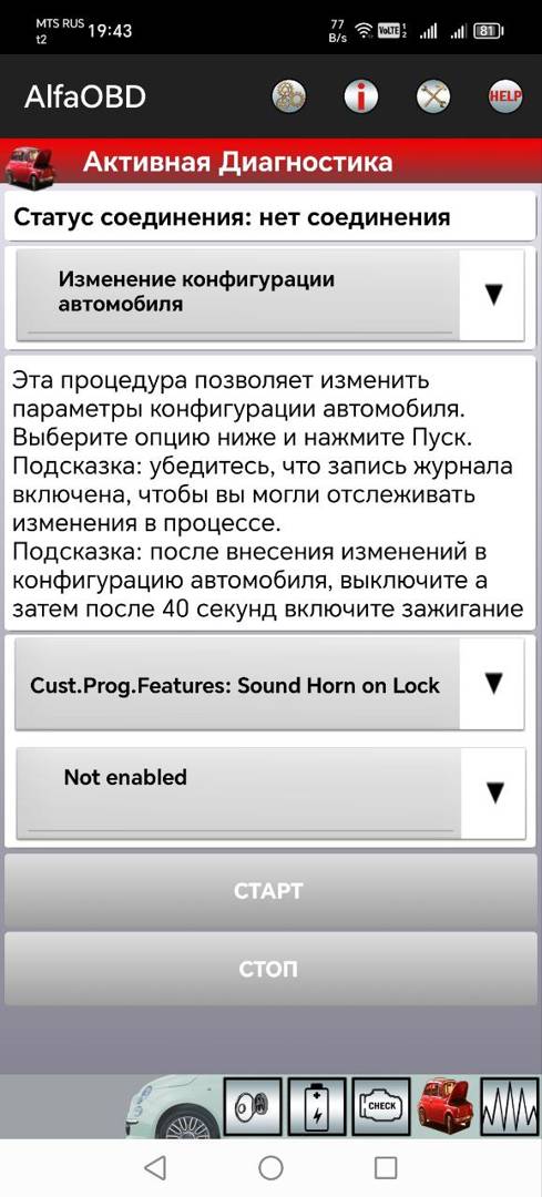

А еще в меню бортового нелишне покопаться, том тоже может быть. Что-то со словом horn
